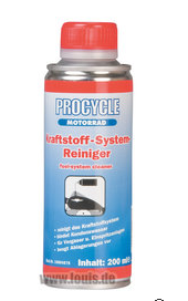

    • August 27, 2013 at 08:53
    Hy,
    am We hab ich mich für die schnelle Variante entschieden und erstmal den Luftfilter ausgebaut und gereinigt, war aber sauber von daher lag es nicht daran.
    Bin dann erstmal zum Luis gefahren und hab mir " Kraftstoffsystem Reiniger " besorgt, Kostenpunkt 6 EUR.
    Hab mir gedacht bevor Ich ohne Ersatzteile ( Dichtungen etc. ) Anfang den Vergaser zu zerlegen probiere Ich erstmal den Reiniger.
    Fazit: Nachdem Ich den Tank leergefahren habe ist das Problem bis jetzt nicht noch mal aufgetreten. 2-) :thumbup: :D
    Im Winter wenn die Cosa eingemottet wird und ich Sie vorerst nicht mehr fahre wird das gute Stück zerlegt ... learning by doing ...
