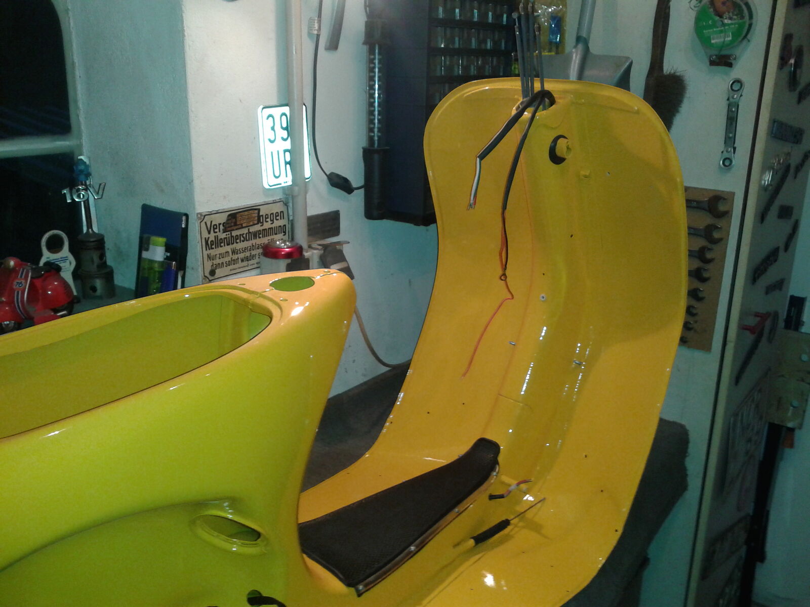

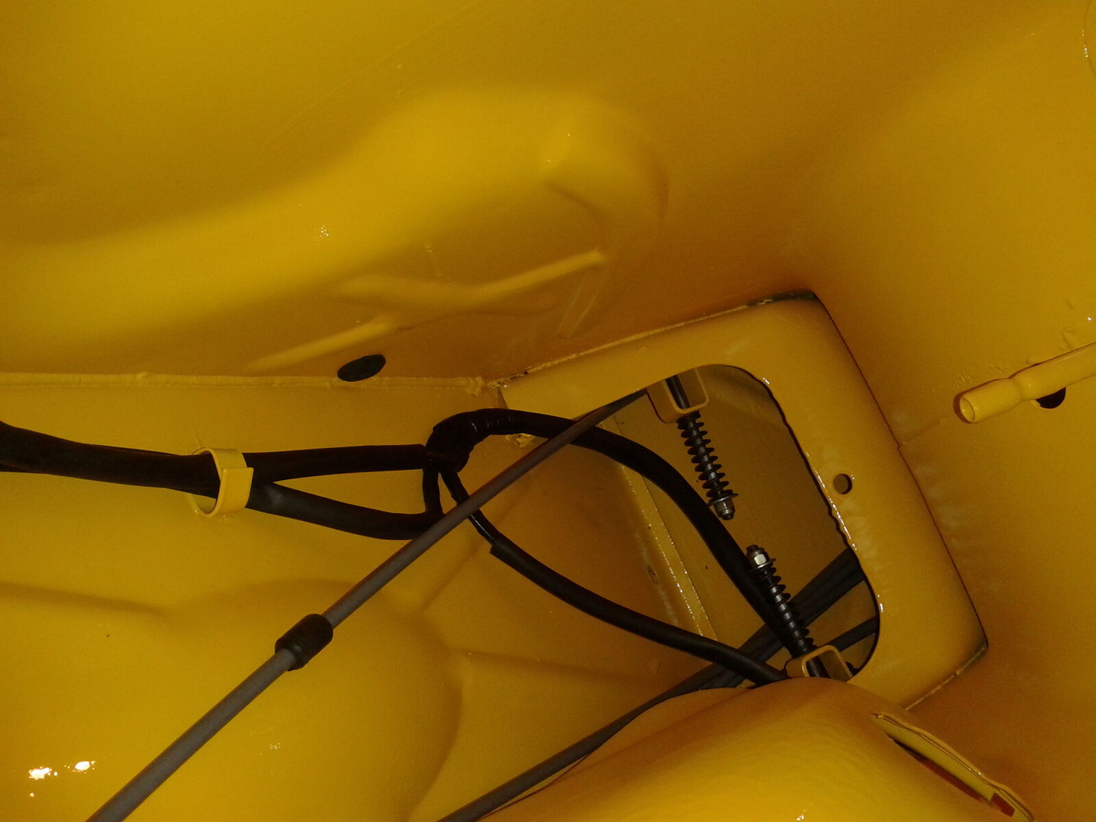

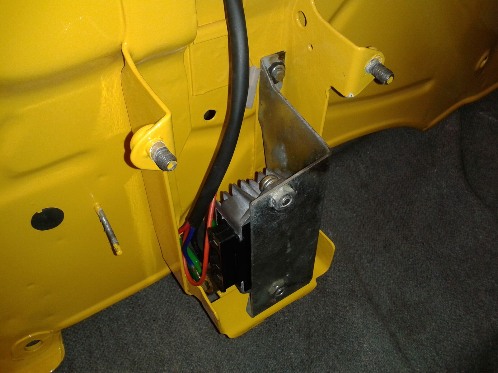

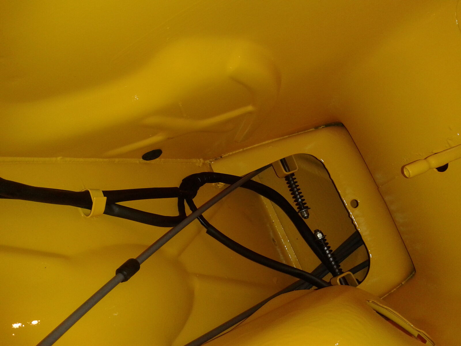

    Zwischenstand: Motor ist einbaufertig und glänzt nach gut 2-stündiger und weiterer Bearbeitung mit einer Messingzopfbürste wieder richtig blinbling. Kabelbaum, Züge und Gummiteile habe ich gestern eingezogen. Hat mich echt gewundert, wie einfach das ging. Ist bei einer Smallie wesentlich beschissener... Um den 12 V-Spannungsregler und das Blinkrelais unterzubringen und nicht unbedingt mehrere zusätzliche Löcher zu bohren, habe ich das alte und nicht mehr genutzte Spannungsregler-Halteblech aus meiner V50 Spezial im Batteriehalter untergebracht. Passt gut! Foto folgt.

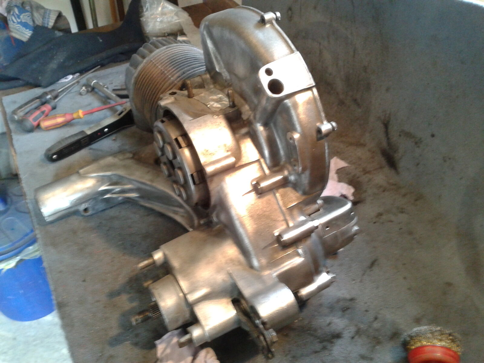

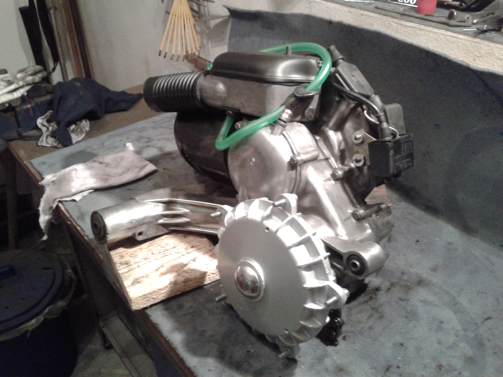

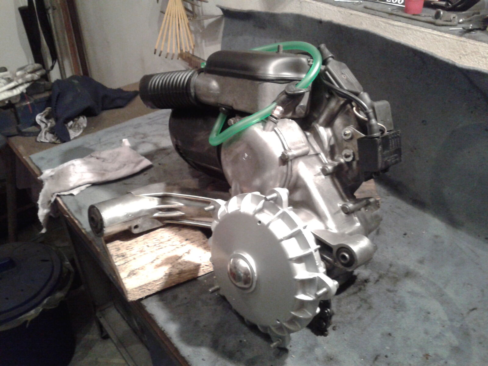

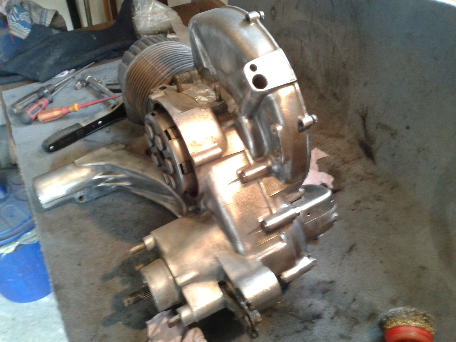

    So, wie gesagt, Motor ist fertig und bald zum Einbau bereit. Und langsam beginnt der Zusammenbau (endlich... 8o ).
    Creutzfeld: Anbei ein paar Pics zum Beweis... ;) :D
    Das letzte Bild zeigt den eigentlichen Eigentümer. Ich bin nur der Besitzer.... ^^

    Sieht nach guter Arbeit aus, gefällt mir.
    3,332
    11,237
    1,487
    • October 16, 2013 at 13:37
    • #113
    Der Motor ist ja wie geleckt!
    Habe ich Drahtbürste richtig im Kopf?
    • October 16, 2013 at 18:09
    • #114
    vse1t: Danke schön! :thumbup: Du hast eine mit Femsa?
    bingele28: Ja, hast Du richtig im Kopf. War eine Messingzopfbürste für eine Bohrmaschine für 2,99 € von unserem örtlichen Sonderpostenmarkt. :love: Das kleine Ding, was auf Bild 1 oben links zu sehen ist. Die hat echt was geleistet. Das Sachen für 2,99 einen so glücklich machen können, hätte ich vorher nicht gedacht... :D
