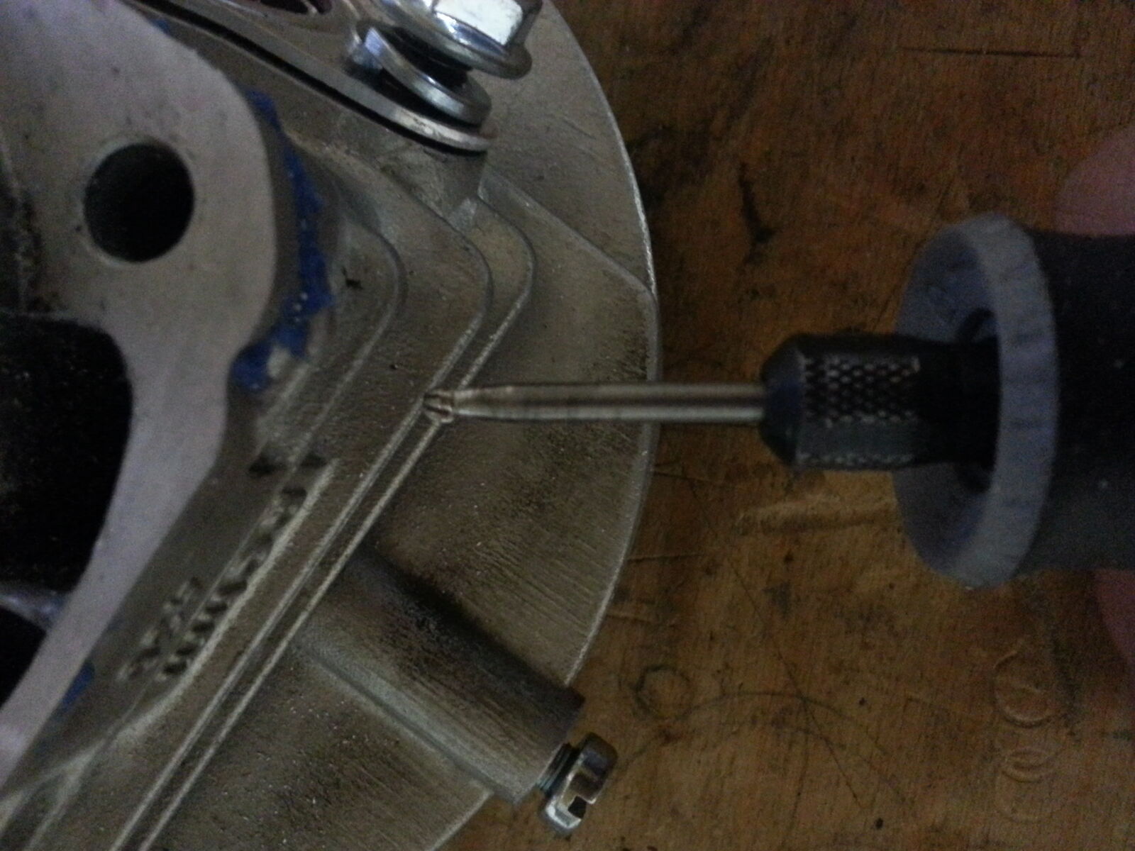

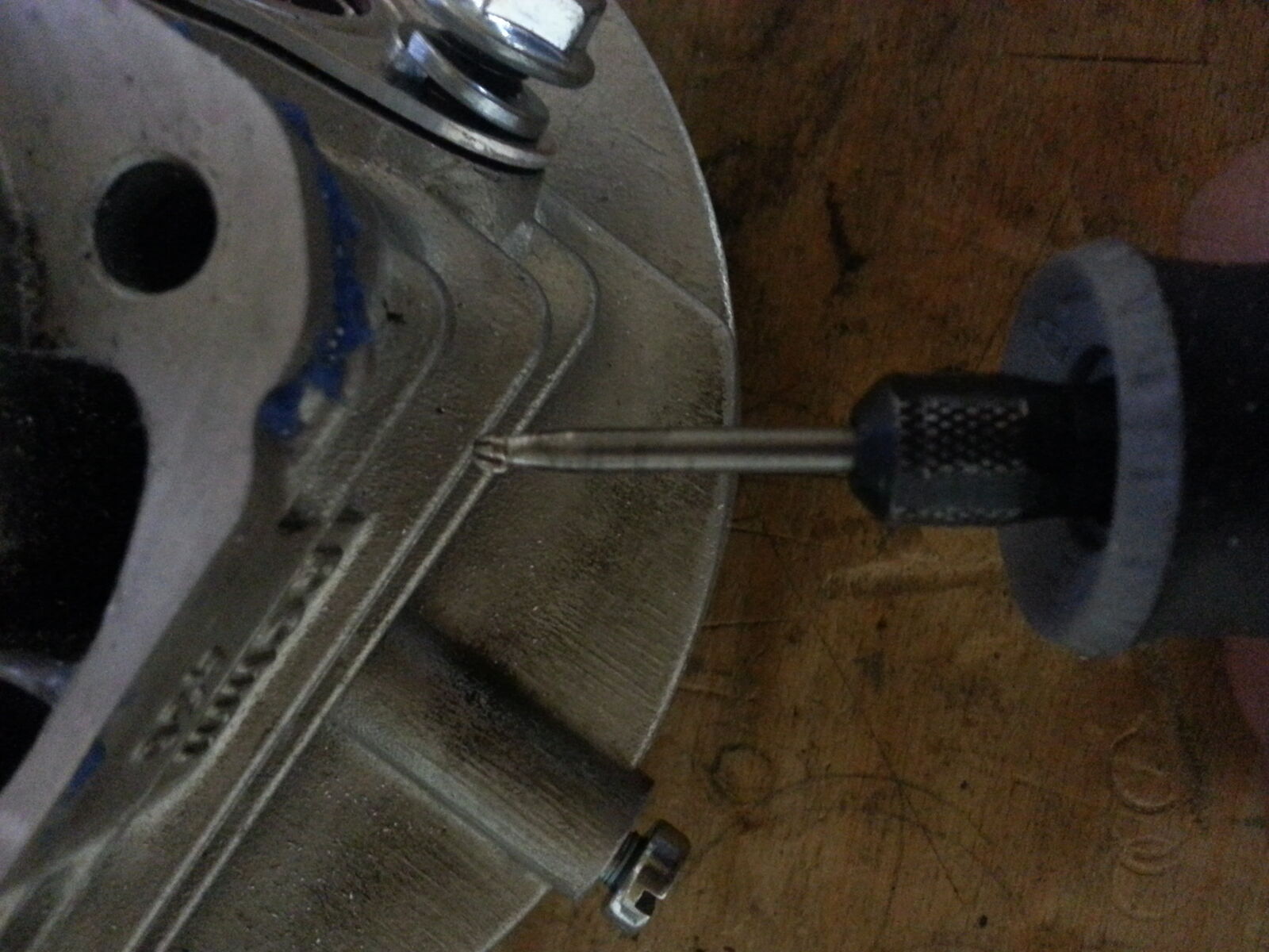

    Wurden nicht zugeschweißt, sind so klein.
    Wegen einem Schablonenfehler hab ich die Üs am Zylinder auch noch erweitert, die sehen aber jetzt ganz gut aus.
    Ich werd das halt jetzt schön ausputzen und ordentlich machen. Die Taschen gehen eh nich tief in den Block, sind nur in die Breite gezogen worden.
    Das werd ich aber noch alles hinbekommen. Im schlimmsten Fall werden die Üs zugeschweißt oder ich machs mit Kaltmetell.

    dein frässtift is aber sehr klein.
    da kanste ruhig was gröseres nehmen.

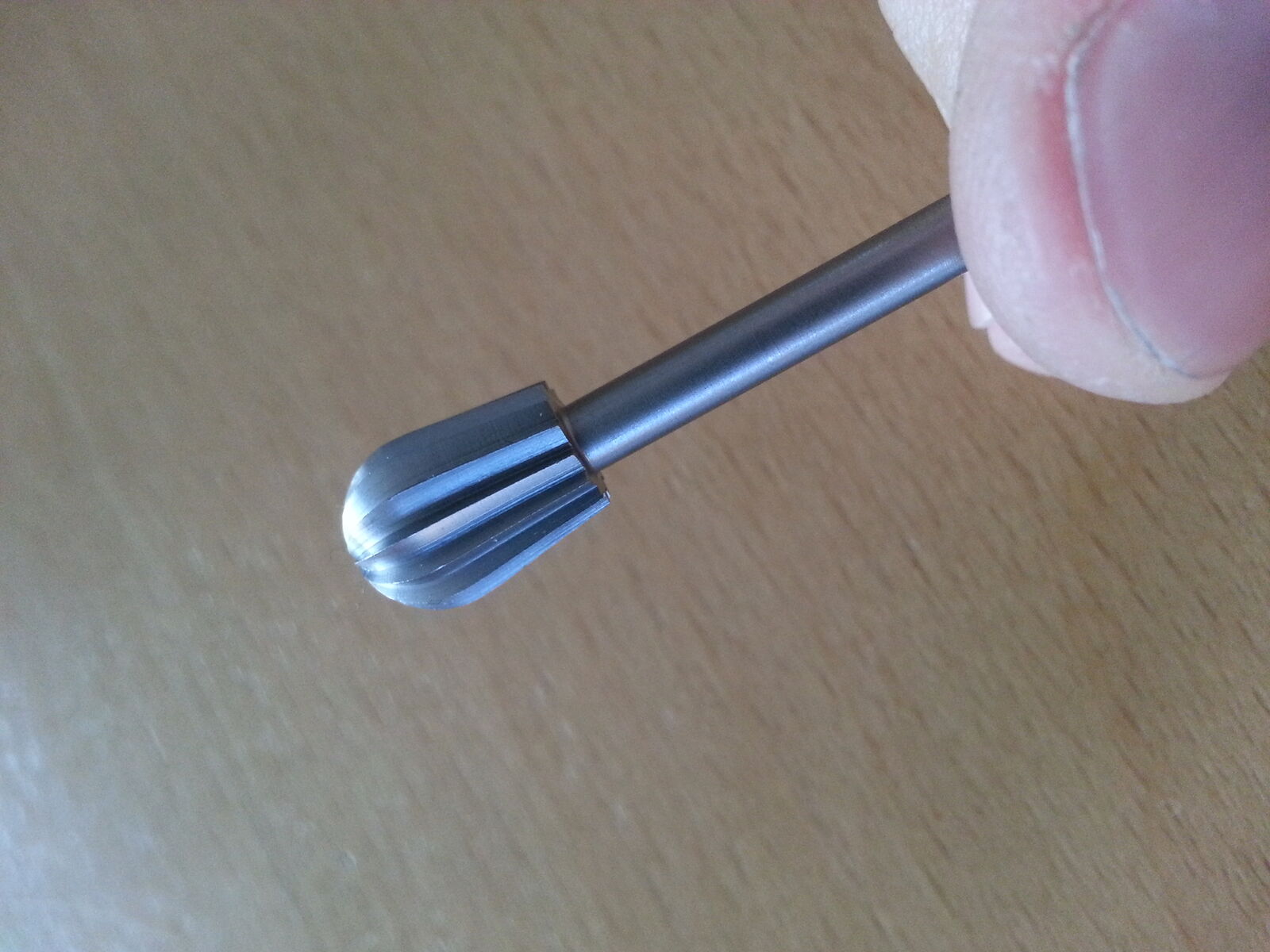

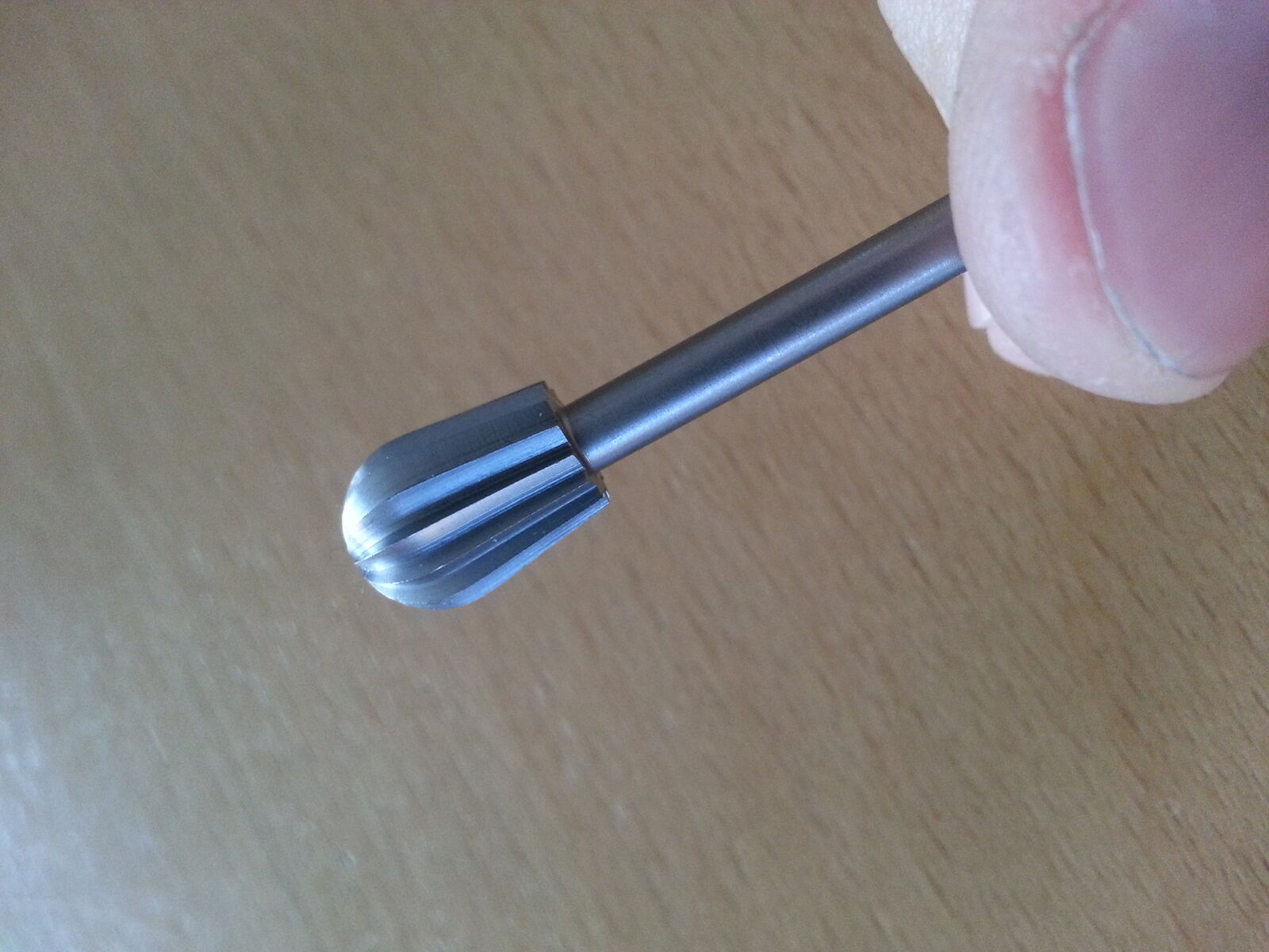

    Kopfdurchmesser in ca.?
  • seb.d.
    Dauergast
    1,658
    13,068
    2,244
    Bensheim, Deutschland
    • September 22, 2013 at 21:21
    • #48
    ich hab für alles 3 verschiedene
    1. tonnenform durchmesser ca. 7mm
    2. kugeldie oben spitz zuhläuft auch ca. 7mm
    und kegelform mit runder spitze ca.5mm
    Mein V50 Winterprojekt
    Mein PK Projekt
  • Mediakreck
    4,983
    911
    Dort wo der Pfeffer wächst
    v5x2t mal 2
    • September 22, 2013 at 21:26
    • #49
    Passt, besorg ich mir morgen!
    winzig triffts wohl eher, der is völlig ungeeignet für das was du da grad machst

    Sollte mal reichen, 7mm Kopf. Bringt es sich wirklich nichts die Üs zu polieren?
