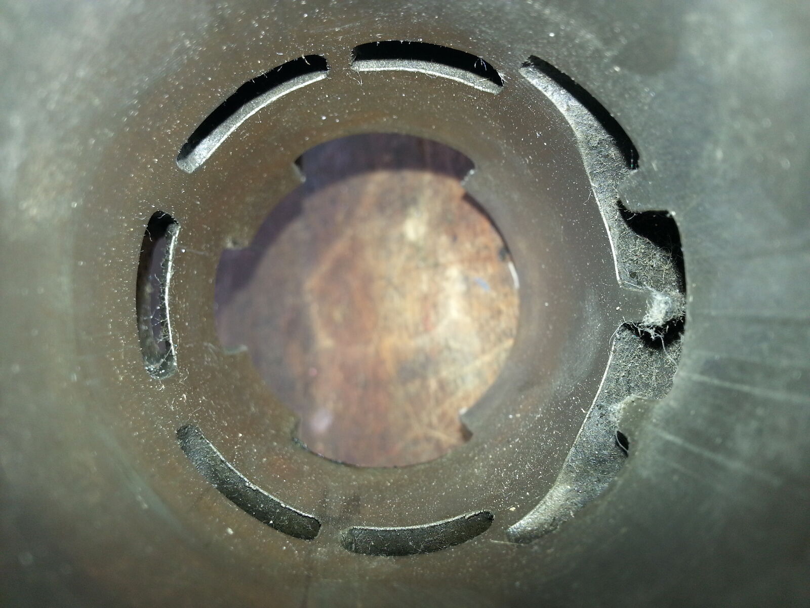

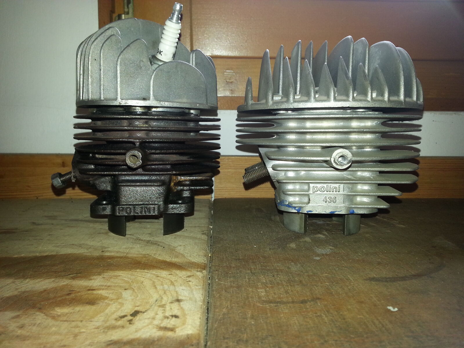

    Hab mir gestern einen 75er HP gekauft und will mir jetzt einen Motor aufbauen. Warum nicht 102ccm oder gleich Langhub? Weil ichs ausprobieren will!
    Wie ich das ganze fahren will:
    -hauptsächlich aus gebrauchten u. günstigen Teilen :D
    -Membranass Drehschieberass für 24er
    -24er Dello 23er Polini CP
    -3-Scheiben Kupplung mit Malossi Feder
    -Kuwe flext ich selbst Basjoe
    -Lüra lass ich auf ~1200g abdrehen
    -Übersetzung? 3.72 aber am liebsten wär mir was so um die 3.4 (kann man ja noch verkürzen)
    -Auspuff weiß ich noch nicht VSP Inox
    Was ich mir erwarte? DREHZAHLEN. 8Ps wären schön.
    Zum Zylinder:
    Er hat vom Werk aus schon riesige ÜS (im Vergleich Polini 75 Race)
    Man braucht HP Stehbolzen (120mm) und die HP-Zylinderhaube
    Er hat dickere Auslassbolzen
    Ein geteilter Auslass ist auch vorhanden
    Aja... es gibt A uns B Kolben für den Zylinder. B=1.Übermaß
    Und jetzt gibts Fotos:

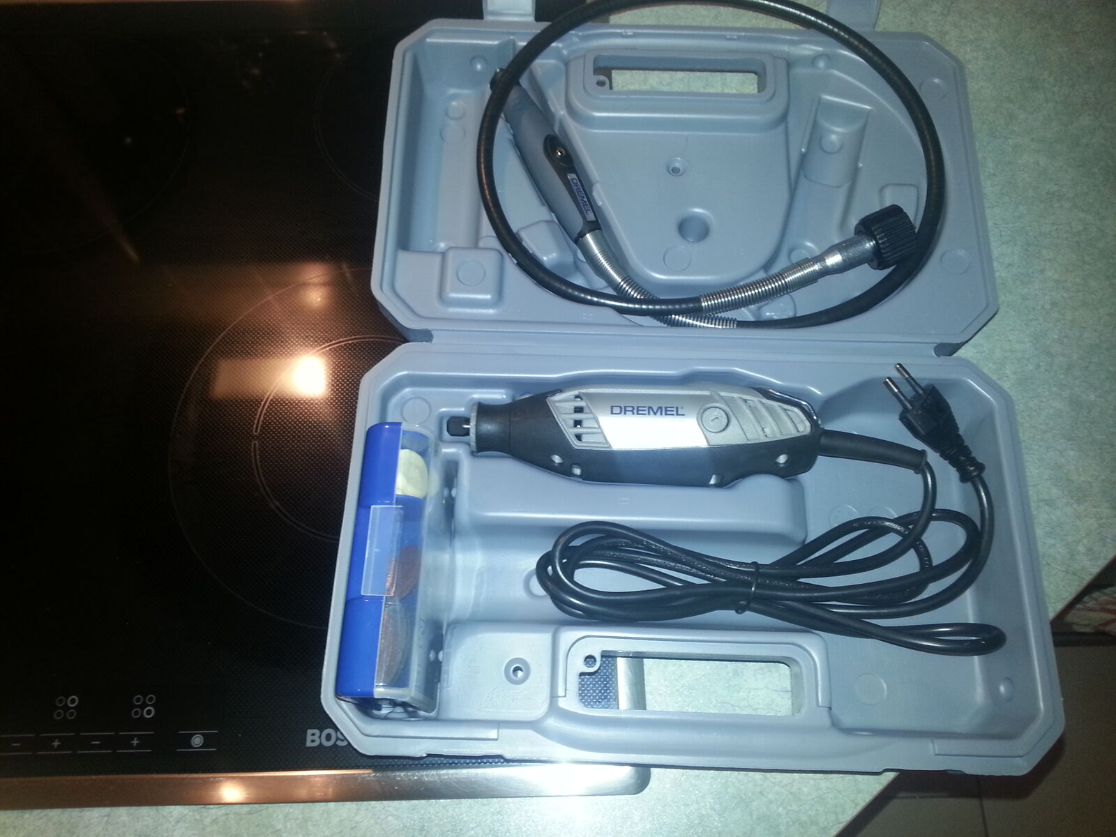

    Aja.. Ich brauch eine Dremel.
    Welches Modell soll ich mir besorgen?
    Welche Aufsätze brauch ich?
    Mehr als 50€ will ich in die Dremel nicht investieren, ohne Aufsätze versteht sich ;)

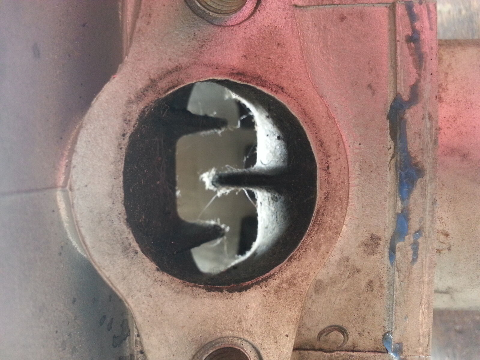

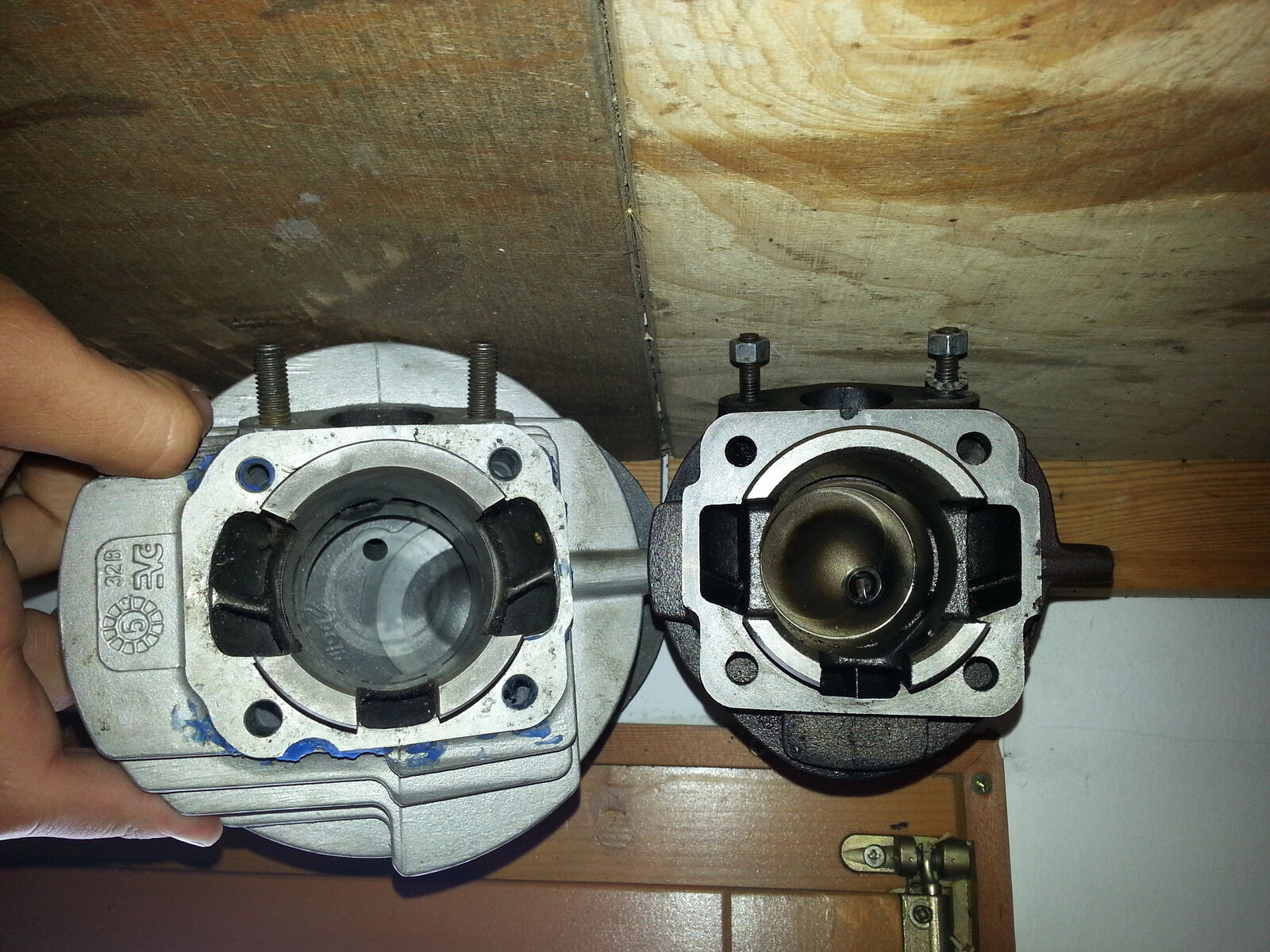

    Was meint ihr? soll ich den ÜS am Zyli noch ein bisschen rangehen?
    Der 3. sieht mir schon recht mager aus. brauch da von euch mal eine kleine Beratung ;)

    • August 13, 2013 at 12:48
    Ich selber habe nen kleinen dremel mit welle. Fräsen würde ich das nächste mal mit hochwertigeren aufsätzen wie zb Pferd.
    schonmal den zylinder an den block gehalten? Der dritte "ÜS" muss noch in deinen block gefräst werden. Größer würde ich wohl keinen machen.
    Auslass ausräumen, steuerzeiten messen und ggf erhöhen, rennwelle rein und den DS durchgängig aufmachen.
    Primärtechnich würd ich eher 3.72 fahren. alles andre wird bei nem drehzahllastigen minderhubzylinder wohl zu zäh.

    So, eine Dremel hab ich mir heut geshoppt, sollt schon brauchbar sein ;)

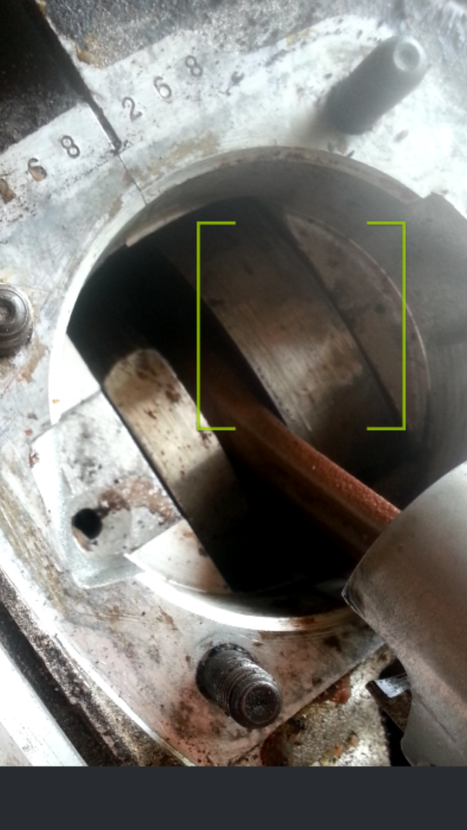

    Morgen geh ich den Auslass an den Kragen, nur wie soll ich so einen Auslass fräsen?

    Hab mir heute eine Dremel besorgt.
    Aja, wie soll ich solch einen Auslass fräsen?

    noch gar nicht! Steck den Zylinder drauf und messe steuerzeiten. Evtl, wenn du das ambitioniert machen möchtest, muss der Zylinder abgedreht und unterlagert werden. Erst dann kommt der fräser....
    Wenn ich das ganze falsch verstanden habe und es einfach nur ein nett gemachter 75er sein soll würde ich mir mal den Auslass auf nen Papier übertragen und vermessen. Evtl kann man den in die Breite und Höhe ziehen. Was die Ringe bei dem Auslass verkraften steht sicherlich im GSF. Aber auch hier: Nachmessen!
    auslass berechnen
    usw, etc, pp....

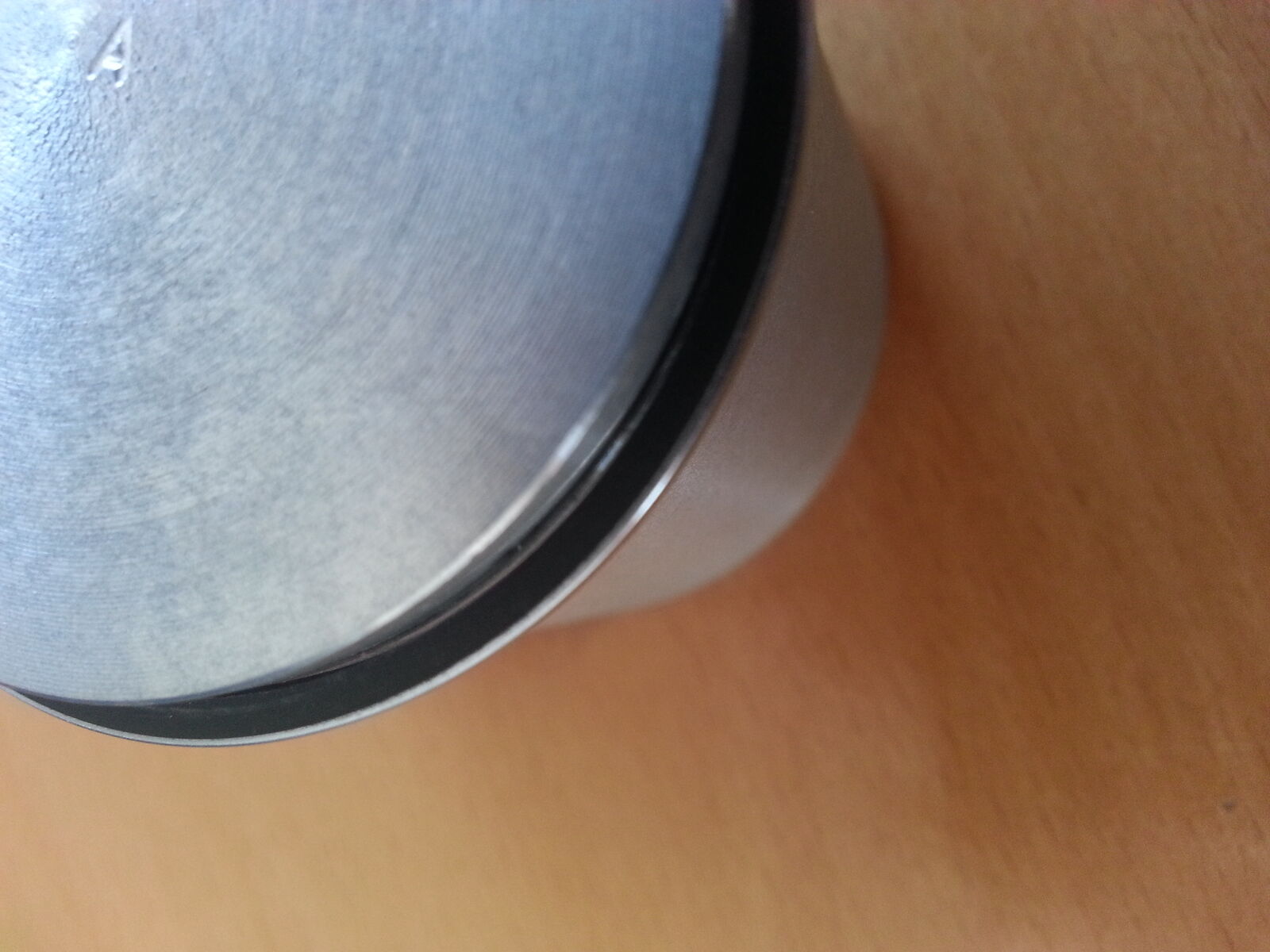

    Wie siehts eigentlich mit einem simo evo oder 180? Oder ein PM40?
    Aja, Kolben und Co sind angekommen, jetzt fehlt nur der Motor, dann kanns losgehen:D
    Zum Kolben: 1.: Er hat kein Kolben Fenster, soll ich da eins reinfräsen?
    2.: Welche Kolbenringe sind das? Ähnlich wie die GS?

    Wie darky schon schrieb: bei großen resonanzanlagen wirst du Probleme mit der Füllung haben was sich im Endeffekt nicht gut fahren wird. Wieso nicht einfach polini right- oder lefthand?
    Beim Kolben hab ich kein plan. Wüsste aber nicht wieso ein Fenster nötig wäre.

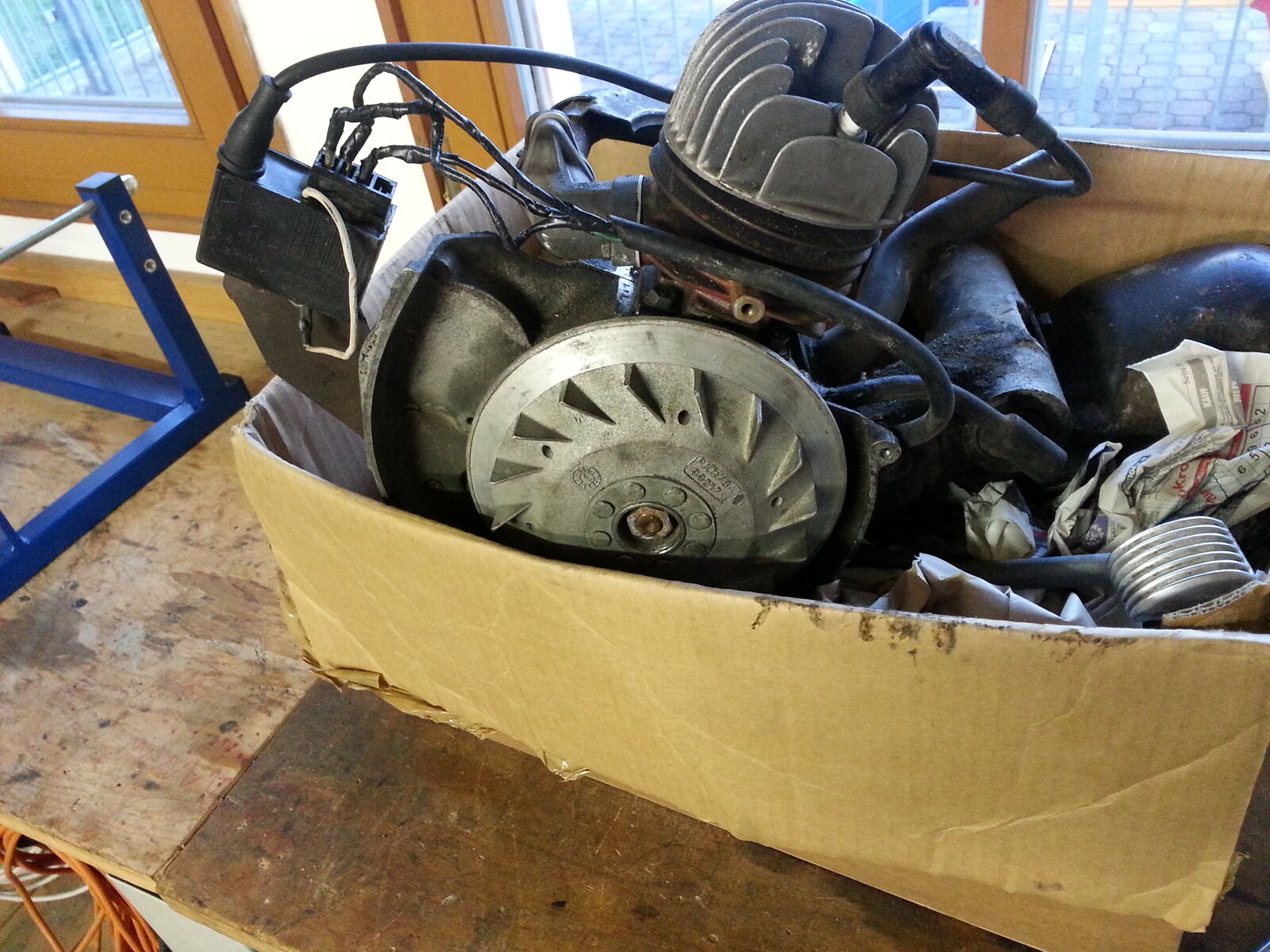

    Servus,
    Heute hab ich mir die Basis geholt, 3Loch 2Zug.
    Auspuff wird jetzt soch die Polini-Banane ABER "like a curly", also ein Dämpfer aus dem Automatenbereich aber oben raus.

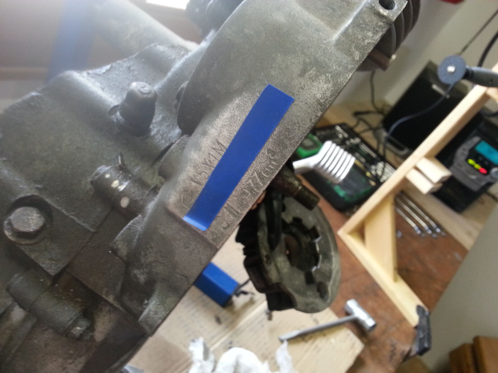

    Ist die Kuwe noch gebrauchen? Da sitzt leichter Flugrost oben. Wenn sie nicht mehr zu gebrauchen ist, was soll ich mir anschaffen? Eine ori oder gleich eine mazzu?, geflext wird sie
    sowieso.
    Ist das ein Motor auserhalb der Landesgrenzen? Er hat nämlich die Motornummer links vom Lüra am Lüfterkanal und da wo üblicherweise die Motornummer sitzt ist nix. :?
    Soll ich ein anderes Lüra besorgen?bzw. Wie siehts mit der Kühlung aus? Der Vorvesitzer hat die Flügel abgedreht.

    XL 2 Motor ?
    Polrad ist stümperhaft abgedreht..
    Edit : Der Flugrost macht nichts, Kurbelwellen kann man Anhand von Fotos schlecht beurteilen, ausser es sind offensichtliche Materialschäden vorhanden.

    Nein, ist ein 2Zug, 3Loch V5X1M müsste xl1 sein.
    Also neues Lüra?

    v5x1m ist pk-s mit kleinem konus

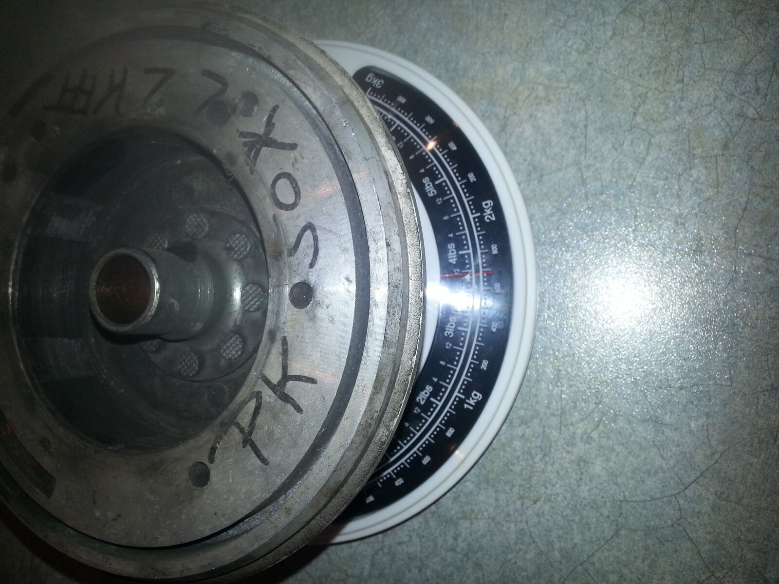

    • August 23, 2013 at 20:09
    Hab ich mir anfangs auch gedacht, hat aber einen 3Loch Ass.
    Lüra ist von ner xl2 kat und hat 1700g, also entweder find ich ne günstige vespatronik, ein ori hp4 oder ich lass ein pk radl ordentlich abdrehen.
    Würdet ihr den 24er Dello mit oder ohne Membran fahren?
