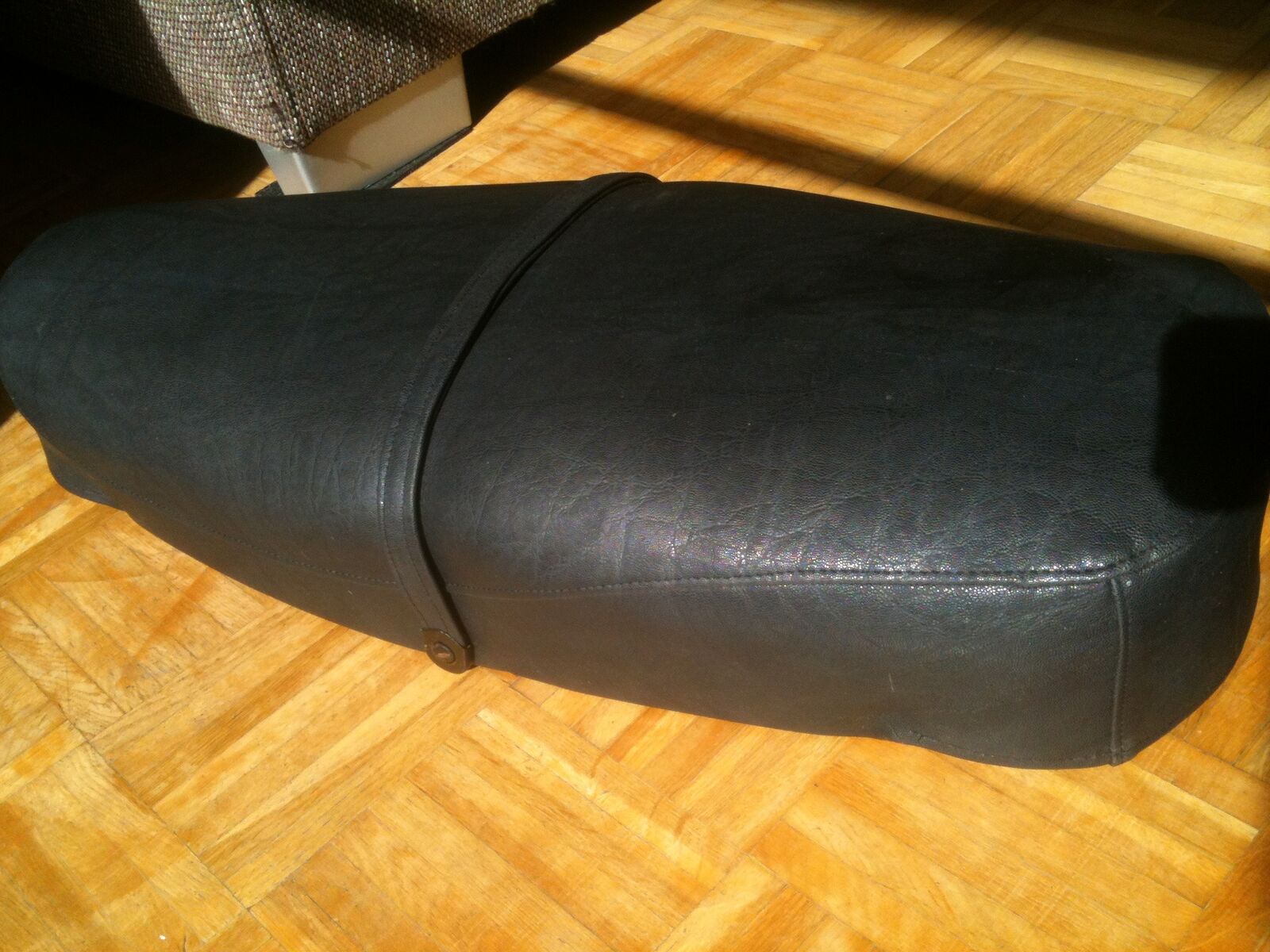

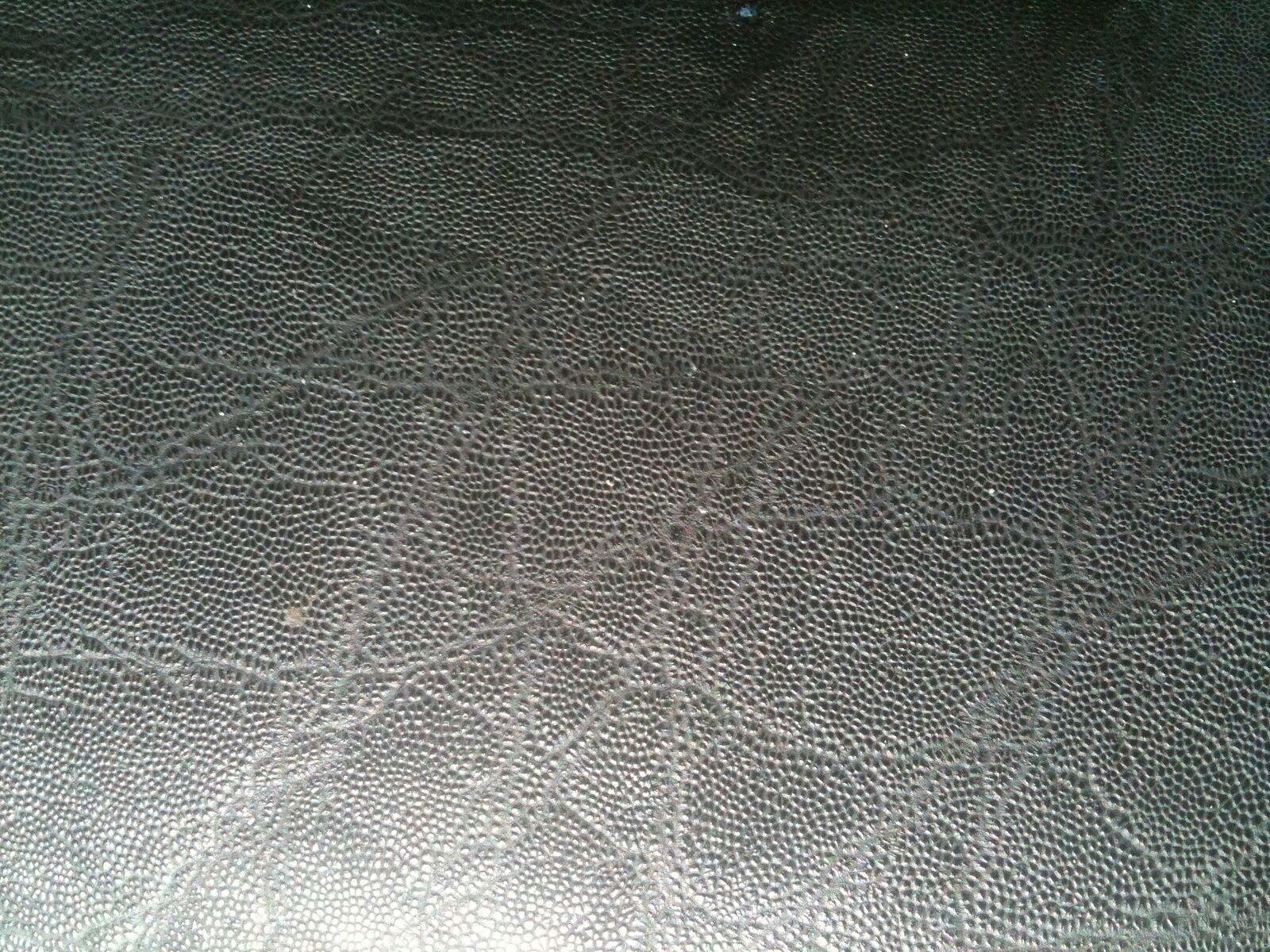

    Lange ist hier nix passiert. Daran ist der Benz schuld. Aber nach den langen Wochenende gehts weiter. Gestern habe ich aber schonmal die neu bezogene Sitzbank abgeholt. Schön in Büffelleder Optik. Ich möchte sie gerne in meinen Sommerurlaub ausgiebig fahren. Der ist in 3 Wochen. Mal schauen obs klappt....

    • June 17, 2014 at 18:22
    • #226
    sieht gut aus (dat is oba nich orinool :) )
    ist es schön dickes Leder? also echtleder??

    • #227
    Moin!
    die form und nähte sind weitestgehens orginal.
    ist nicht echtes leder. Ist kunstleder.

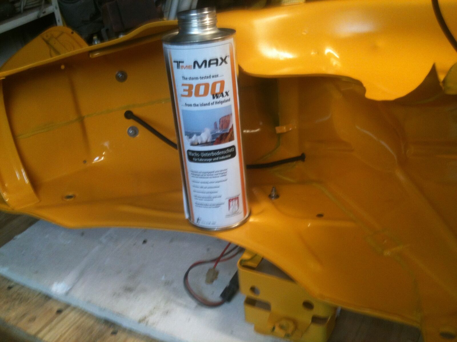

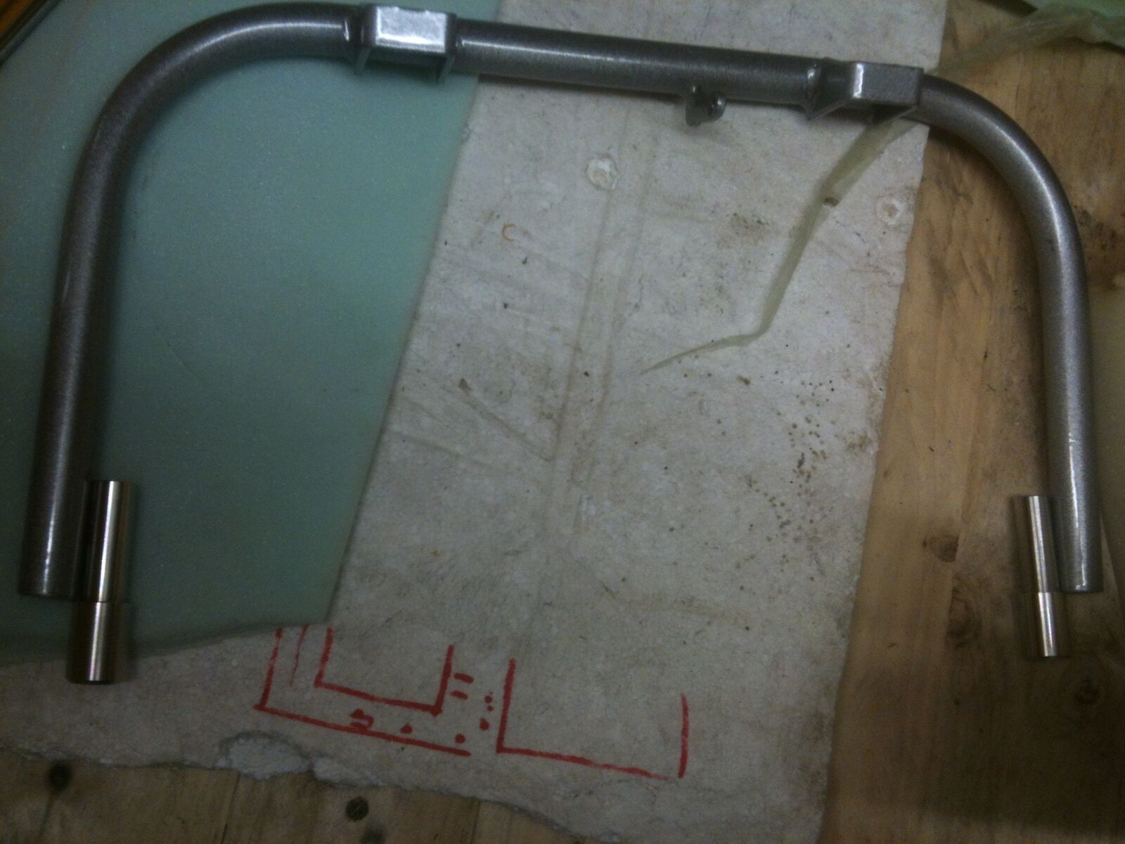

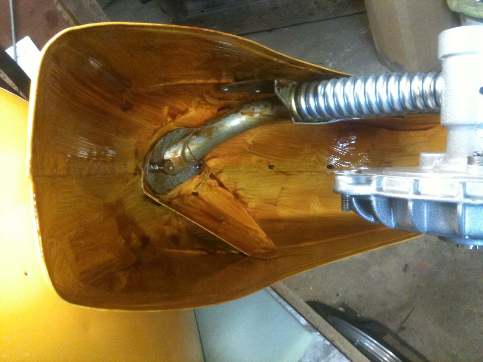

    Moin!
    Da ich ja im moment etwas eingeschränkt bin und nur meine rechte hand nutzen kann habe ich heute mal etwas den pinsel geschwungen. Mein Bruder hat mir die rally vorsichtig auf die seite gelegt und mir den wachs in eine schale gegossen. Ich habe dann schön gepinselt. Das gute ist das man den wachs auch pinseln kann und nicht umbedingt spritzen muß. Allerdings dann in 2 schichten pinseln anstatt eine wenn man es spritzt. Der unterboden kommt wenn die trittleisten drauf und der ständer drunter ist.Die ständerverlängerungen hat mein bruder auch noch vor seinen urlaub feddich gedreht bzw vom stift drehen lassen.
    Der vorbesitzer hat die wohl über jahre ohne ständerfüße gefahren sodas der ständer derbe zu kurz war. Hab den vorm beschichten abgeschnitten und jetzt werden die beiden stücke einfach eingeschlagen und gut ist. Sehen tut man es ja dank der langen ständerfüße nicht.

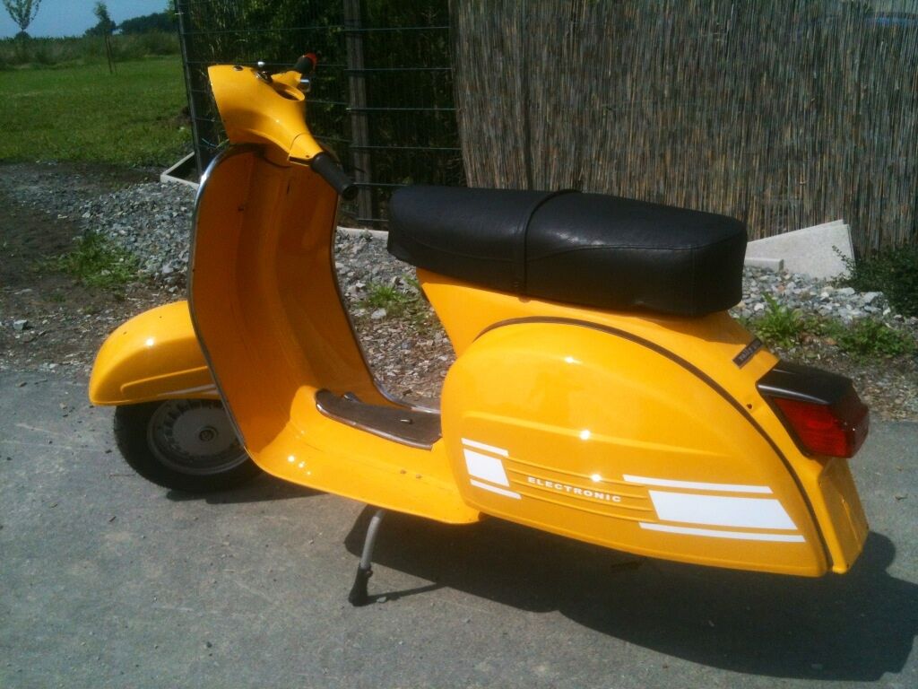

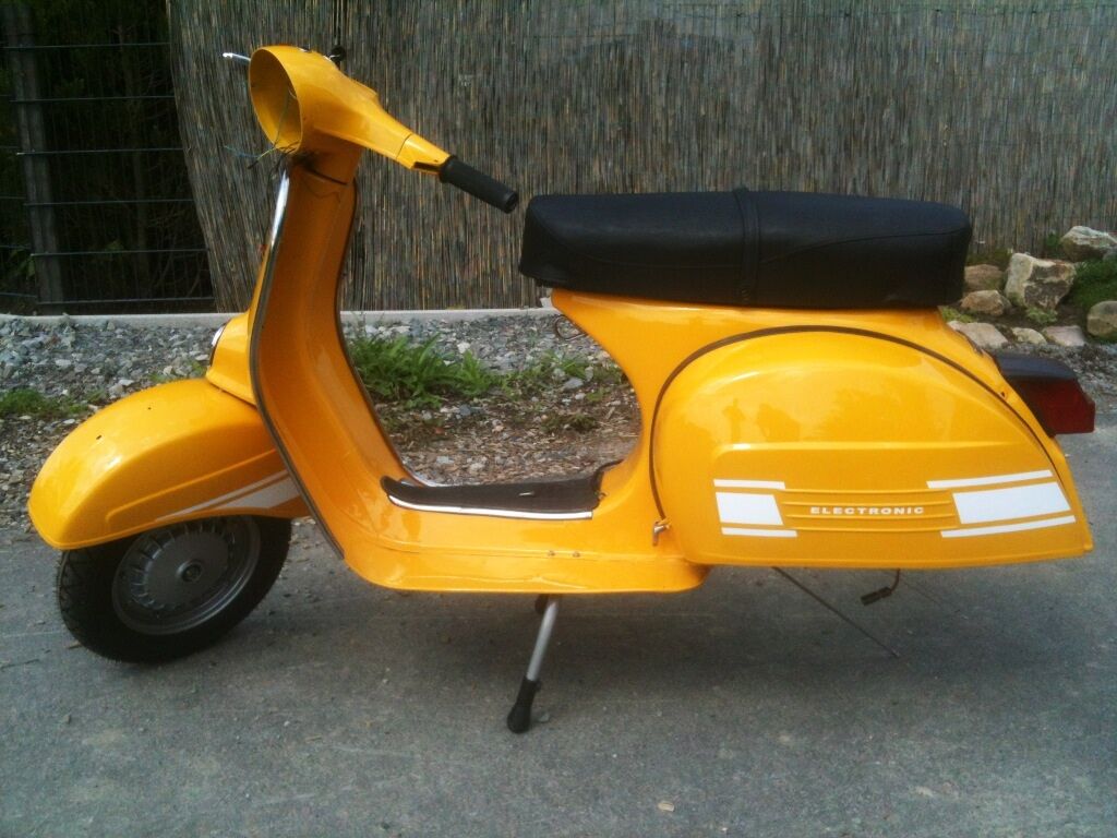

    Heute mal Sitzbank und Backe dran gemacht und in die Sonne schieben lassen. Danke beni 04 für deine Hilfe!
    Eigentlich war der Plan ja das ich letzte Woche alles feddich mache,mittwoch Tüv und heute zulassen und Freitag richtung Schweden. Aber das konnte ich dank des Rumänen ja alles knicken. Aber ich lebe noch...
