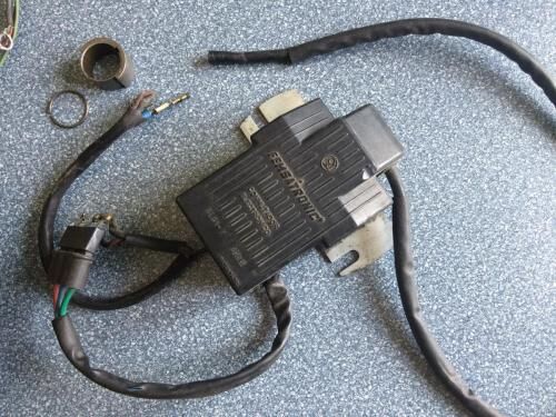

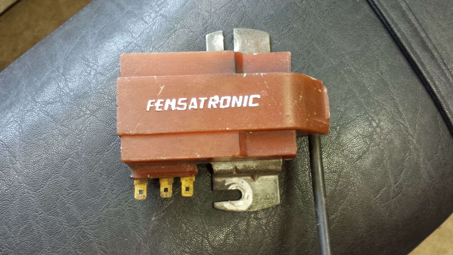

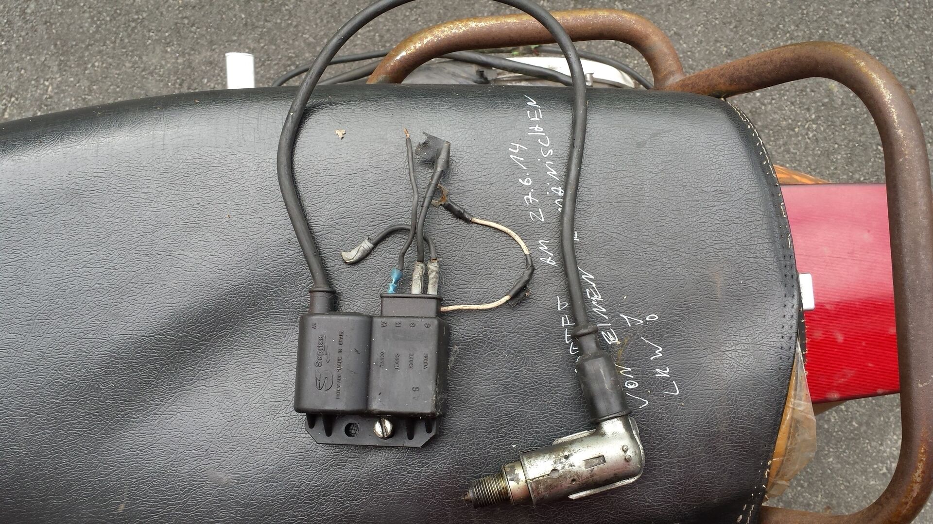

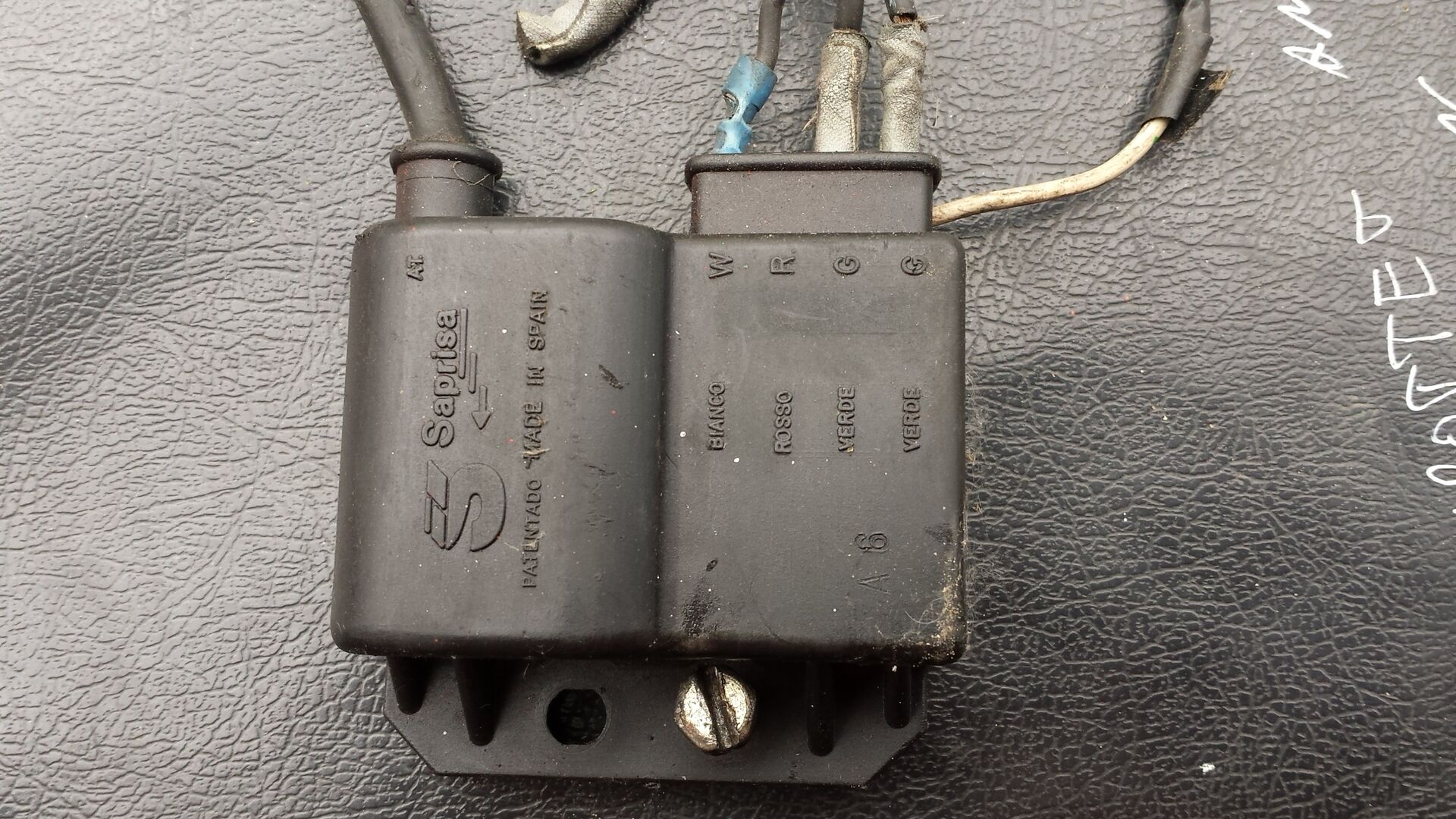

    Ich habe mal wieder ne Frage bezüglichder Zündung.
    Nachdem der braune Zündklotz der Femsa den Geist aufgegeben hat habe ich ne komplette Ersatz Zündung bekommen.
    Da ist aber ne austausch femsatronic dabei. Die läuft zwar aber damit dreht sie nicht voll aus. Also hat die auch wohl einen weg.
    Jetzt die eigentliche Frage:
    Kann ich nur die cdi einer PX alt verbauen anstatt der Femsa?
    Weil 6V Femsa und 12 V PX...
    Und nein. Ich will nicht ne komplette 12V Zündung einbauen! Hab kein Bock auf Kuwe tauschen und den ganzen Mist.
    Ich habe was von geht aber die kabel müssen anders angeschlossen werden und eins tod legen im Kopp. Aaaaaber was ich nicht weiß ist ob das mit der femsa zgp gemeint ist. Hier mal Bilder von der orginalen braunen Femsa,der schwarzen Austausch Femsa und der PX Alt cdi.
    Über Aufklärung würde ich mich freuen.

    ist das keine alternative für dich?
    http://www.scooter-center.com/product/9520002?utm_source=GoogleBase&source=productlistings&id=89105444423&CAWELAID=120159430000119270&CAGPSPN=pla&catargetid=120159430001322995&cadevice=c&gclid=CPfHn6qi1ccCFasEwwodUTMCwQ

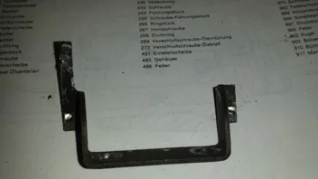

    Kaputt...
    Der giff saß total locker drin. Kann auch daher kommen das rappeln...

    • #474
    Der hält die Innenrohre vom lenker fest damit die Lenkerendenblinker sich nicht mitdrehen

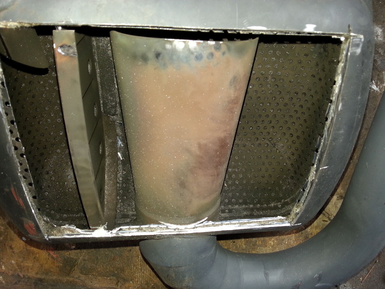

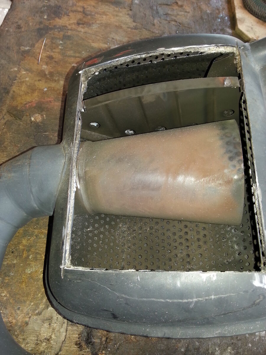

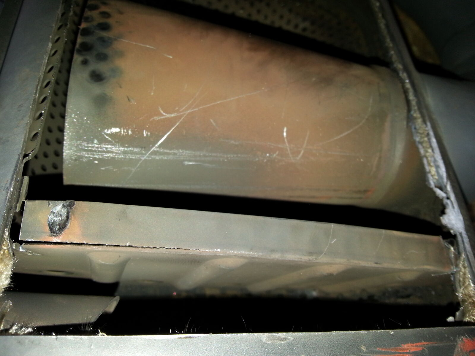

    Die verdrehaicherung ist neu drin. Die Femsa auch. Und den sip 2.0 sport habe ich gegen den orginalen auspuff getauscht. Und siehe da. Das rappeln ist weg. Ist wohl ein blech im pott lose :cursing:
    • September 21, 2015 at 12:28
    • #476
    Das war der SIP Road 2.0, oder? Habe letztens schon wieder woanders gelesen, dass sich das Prallblech im Pott teilweise löst und es dann scheppert. Hoffe, meiner hält noch ein wenig... (der wird auch schon lauter...) :/

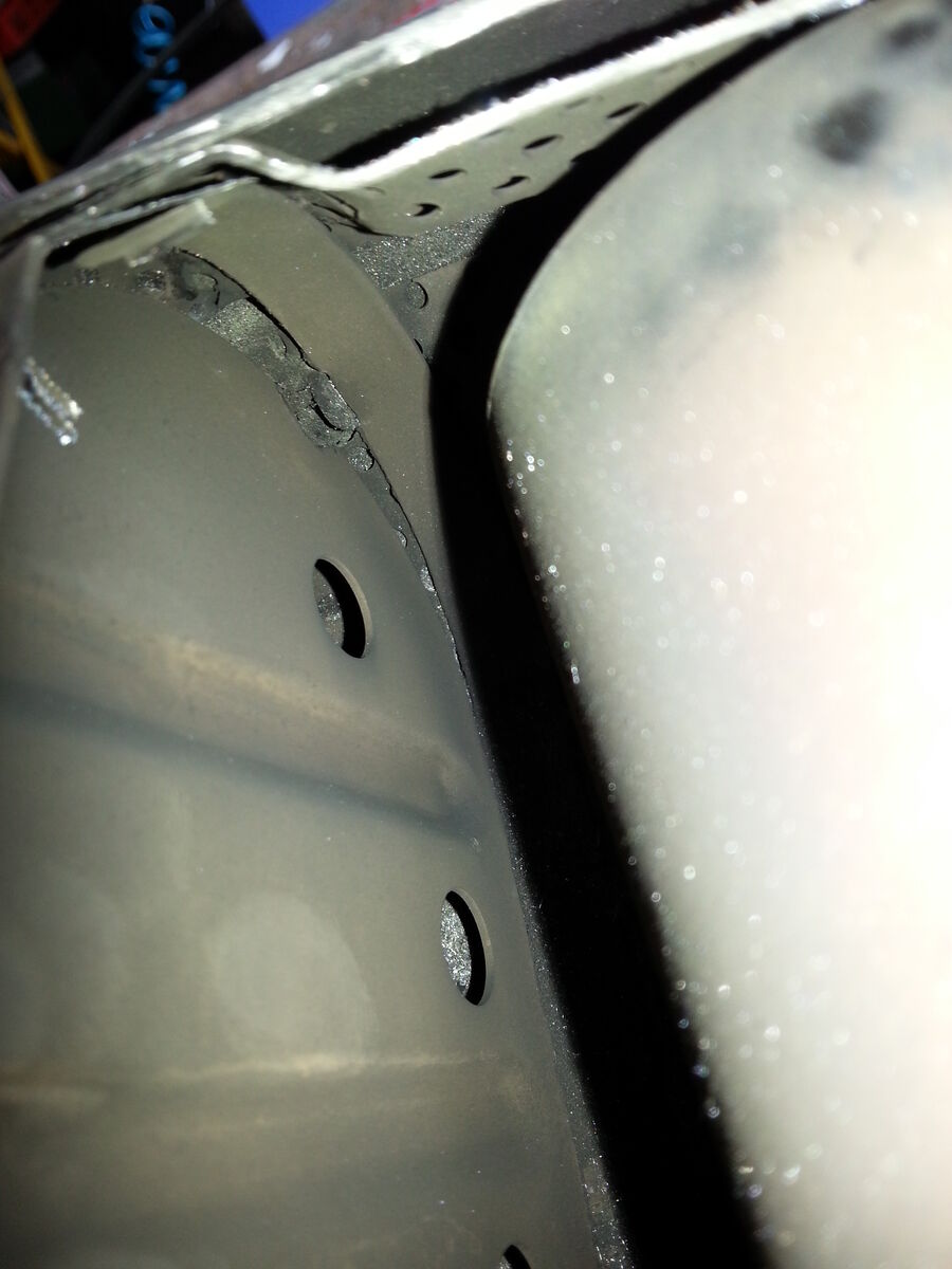

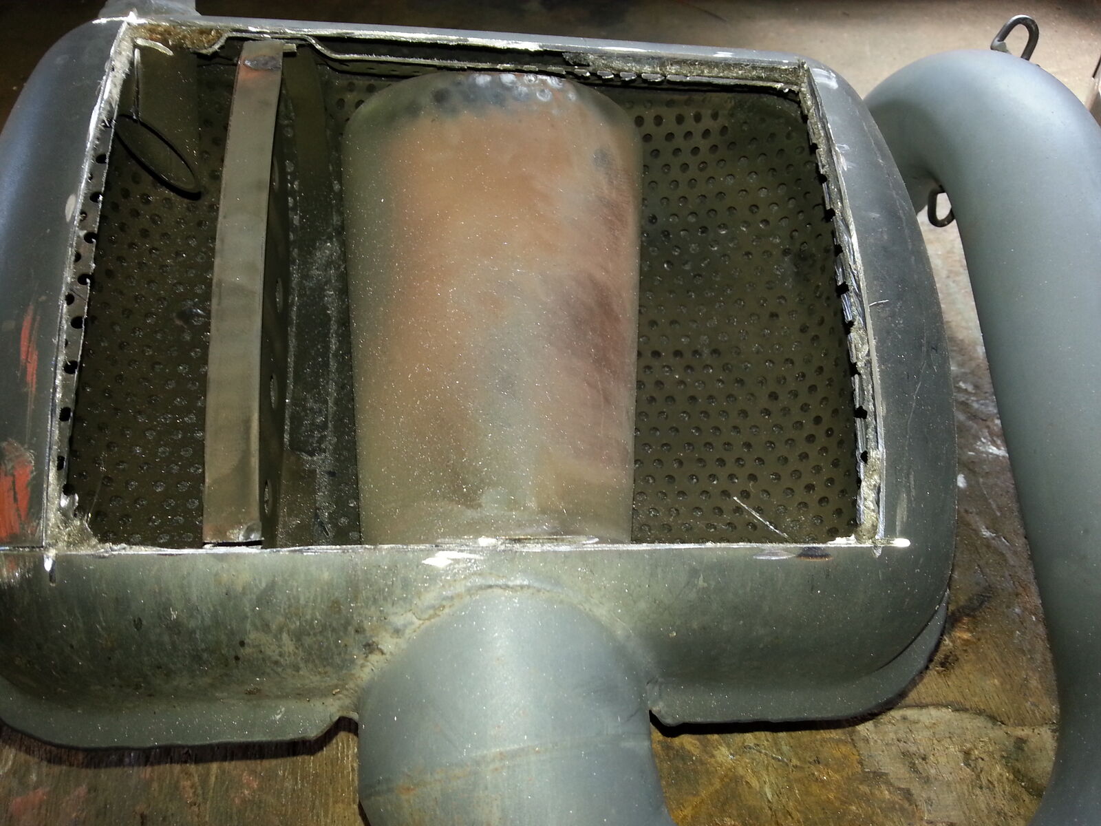

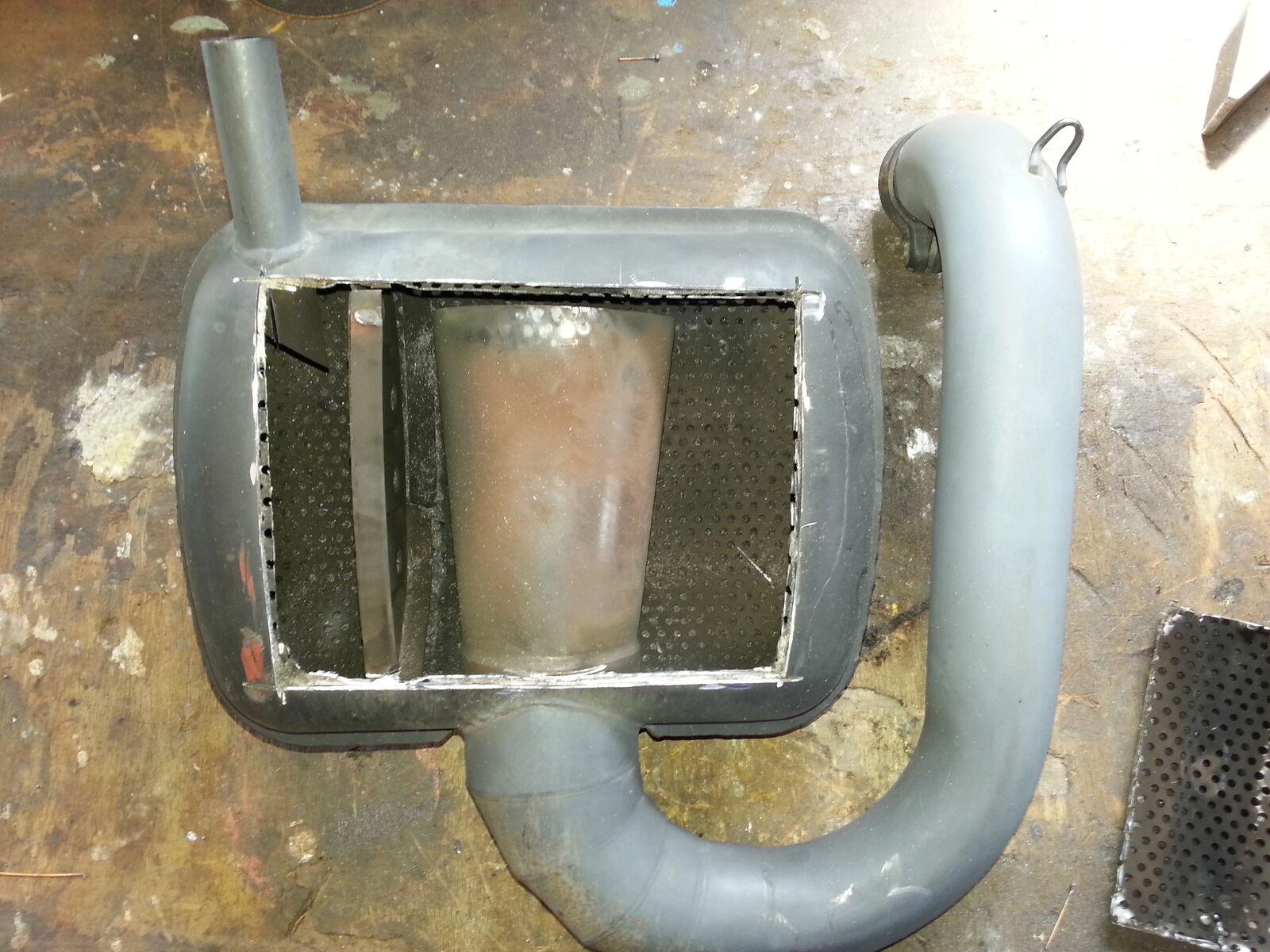

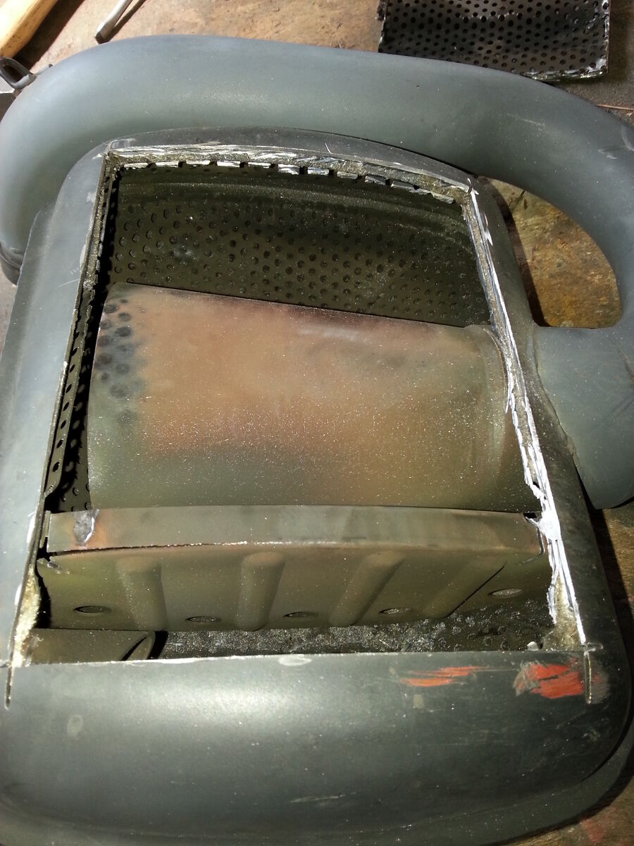

    Hab hier paar Fotos von dem kaputten Prallblech im SIP Road 2.0
    Der Biegeradius ist zu klein für das Material deshalb reißt das an der Stelle ein.
