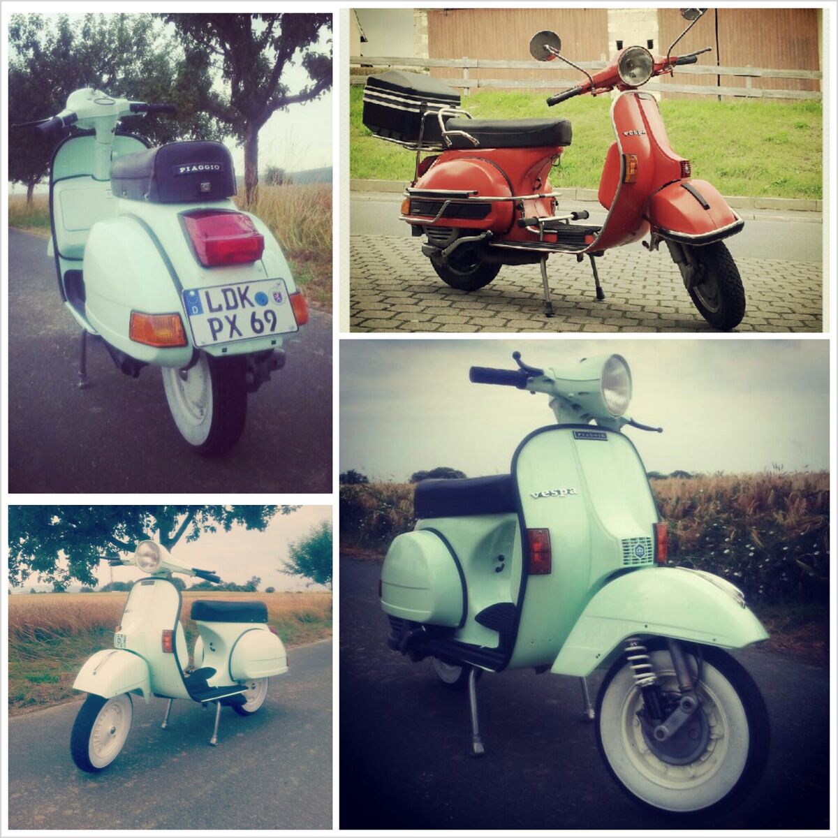

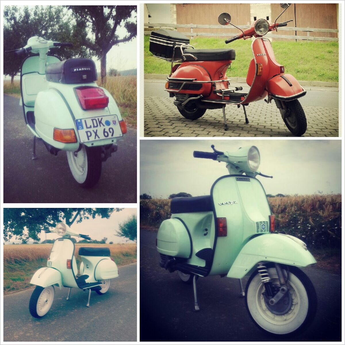

    So sieht die Kiste jetzt aus

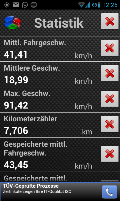

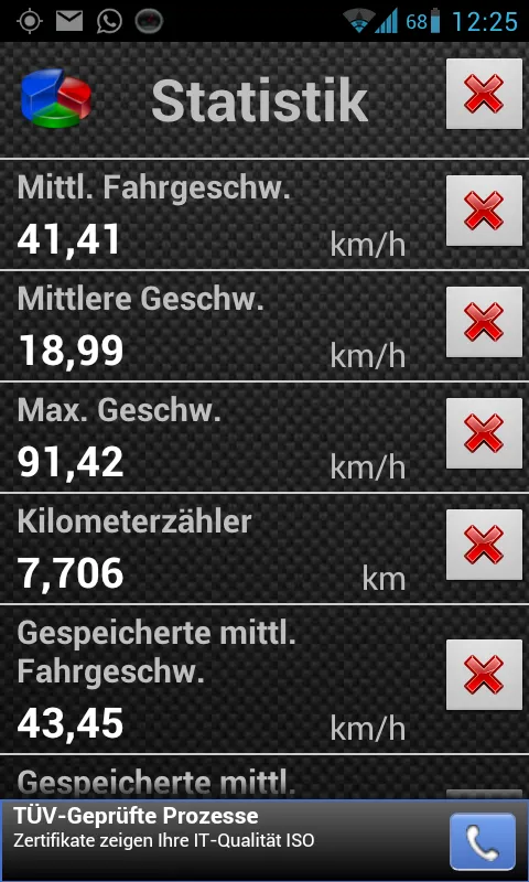

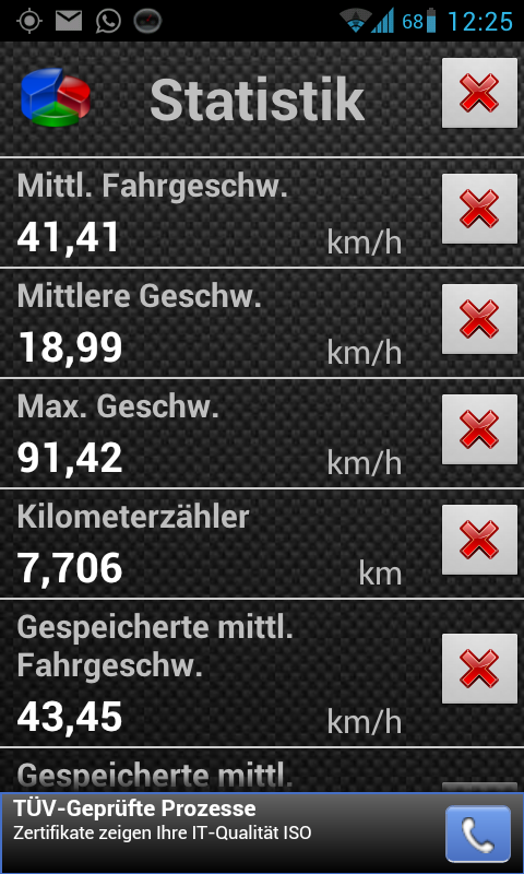

    Für 20er Kupplung respektabler Wert, wie ich finde:
    Topic kann zu.
