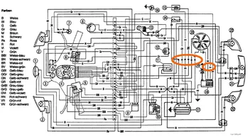

    • September 13, 2013 at 14:06
    Jau, der Begriff "COSA" ist nur unwesentlich besser als nur VESPA. Für die Cosa find ich 4 Version Cosa 1 - 4.
    der [lexicon='Schaltplan',''][/lexicon] von der Cosa 4 (Anhang) weist zwei Kabelstränge auf, welche aus der Lima kommen. Der linke hat 5 Kabel, ein mal Kill, einmal Masse einmal Strom und ZWEIMAL beide Enden der Ladespule um daraus den Gleichstrom für die Batterieladung zu erzeugen. Nur drei Kabel? und dann noch diese Farben? Das Killkabel ist eigentlich immer grün, Masse ist immer schwarz. Mach mal Bilder, sonst wird das nichts, und ne etwas genauere Bestimmung um welche Cosa es sich handelt.

    • September 14, 2013 at 12:35
    Hallo
    [lexicon='Schaltplan',''][/lexicon] lesen sollte man schon können :
    Richtig
    Blau Schwarz Rot Weiß Grün = 5 Kabel
    Auf dem [lexicon='Schaltplan',''][/lexicon] zu sehen
    M.f.g Golly
    Vespa-Verrückter aus Ffm
    • September 14, 2013 at 12:40
    Ja dann geht es nur noch darum, wie diese am Spannung bzw. Laderegler angeschlossen sind. 2-)
