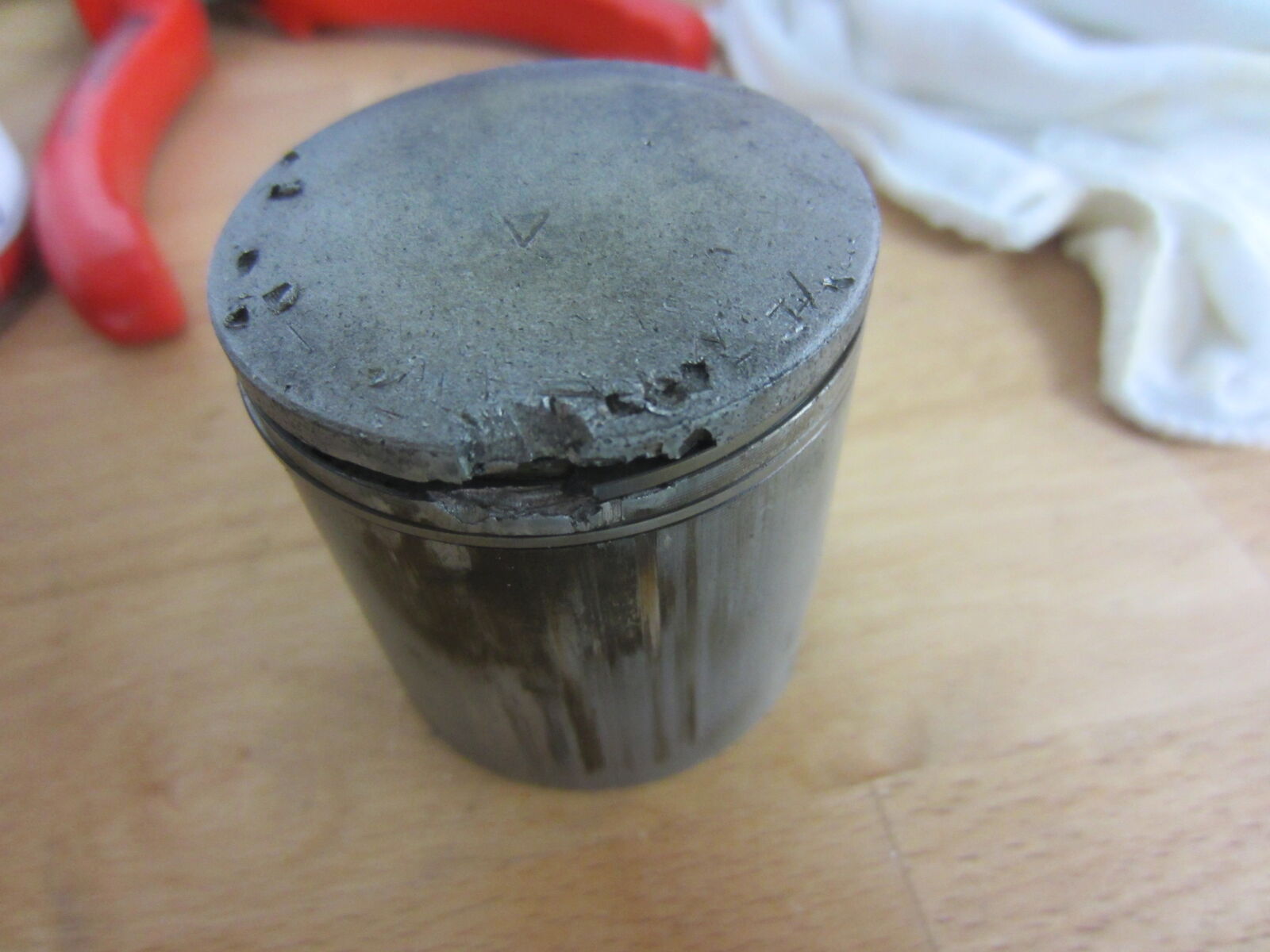

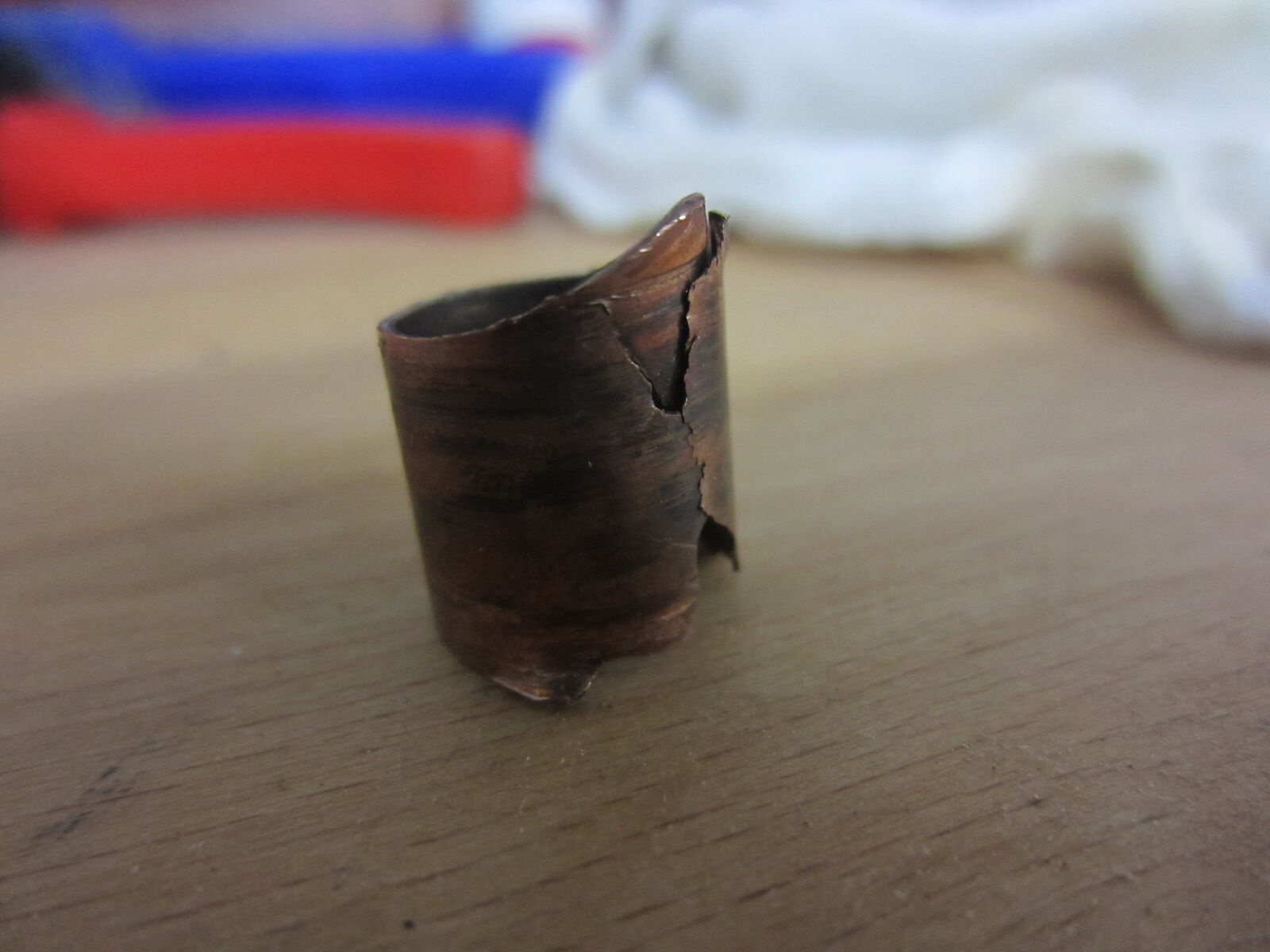

    bei meiner V50 N DR75er Zylinder hat sich wohl der Kolben verabschiedet, ich weiß eigentlich gar nicht warum, ich hatte keinen Klemmer, das heißt schon lange, mind. 5 Jahre nicht mehr. Beim Ausbauen habe ich festgestellt, dass auch das Pleuellager total verschlissen ist. Siehe Foto, Ich hab jetzt ein neues, hoffentlich passendes bestellt. Allerdings weiß ich nicht genaue wie ich es einbauen kann, da ich nur den Zylinder abgebaut hab und sonst der Motor nicht geöffnet ist. Ich hab gelesen, dass es gehen soll, dass man die Buchse einfriert und das Pleuel warm macht. Weiß jemand ob das funzt? In dem Lager das ich bestellt hab, ist kein Loch drin, muss ich da eins reinbohre, vorallem im Pleuel sind 2 drin, in der alten nur eins. Weiß da jemand Bescheid darüber.
    Übrigens das ganze hat sich durch Rasseln angekündigt, als ob irgendwo ein Blech locker ist.
    Der Kolben sieht gut aus, oder? Versteh ich eigentlich gar nicht, der obere Ring ist halb weg? Fragt sich nur wo der ist?

    nicht entgratet?
    das kolbendach sieht für mich viel zu mager runtergebrannt aus.

    was heißt das? nicht entgratet? was sollte ich entgraten? Das Kerzenbild war hellbraun, ich war damit bis dato zufrieden?

    • August 26, 2013 at 07:51
    ich würde dir aus eigener erfahrung eher ein dunkelbraun bis fastschwarz empfehlen.
    entgraten sollst du die kanalkanten, insbeosndere aber den auslass, damit hier die kolbenringe nicht einfedern können.

    • August 26, 2013 at 08:40
    am auslass hängen geblieben...
    schmeiss die kurbelwelle weg, das einpressen einer neuen buchse ist frei von sinn

    eigentlich ist schon ordenbtlich as kaputt. ich hab jetzt keine ahnung wie es deinem pleuel geht, aber meist ist es so, dass das pleul nach so einem schaden krumm ist.
    beste lösung wäre tatsächlich ne neue welle. aber es ist dein risiko.

    dsa war unter garantie der kolben. das nächste mal bitte kanalkanten brechen.
    das pleullager: wenn dus gar nicht reinbringst, dann kannstes auch lassen, ansonsten würde ich es mit ner schraubzwinge probieren.

    danke für die Tipps, ich probiers morgen mal. Ich hab die Buchse über Nacht im Gefrierschrank und morgen press ich sie ein, Pleuel heiß machen, Buchse kalt, sollte schon reingehen. Ich hab auch schon eine Reibahle besorgt, dann sollte es klappen.
    Den Zylinder hab ich am Auslass schon entgratet, muss ich die Überströmkanäle auch entgraten?

    Das Schadensbild. Der Kolben ist am Auslass nach oben ausgebrochen. in 99% der Fälle fliegt der Dreck zum Auslass raus.

    gute Nachrichten, er läuft wieder. Das Einpressen der Buchse war eigentlich kein Problem, ich hab die Buchse über Nacht im Gefrierfach gehabt, und das Pleuel hab ich mit dem Heißluftfön heiß gemacht, dann hab ich mit einer Schraube und zwei Beilagscheiben + Muter natürlich die Buchse reingepresst, die Ölbohrungen hab ich vorher schon gemacht. Danach mit einer Reibahle 12 H7 ausgerieben. Ist eigentlich super easy gewesen.
