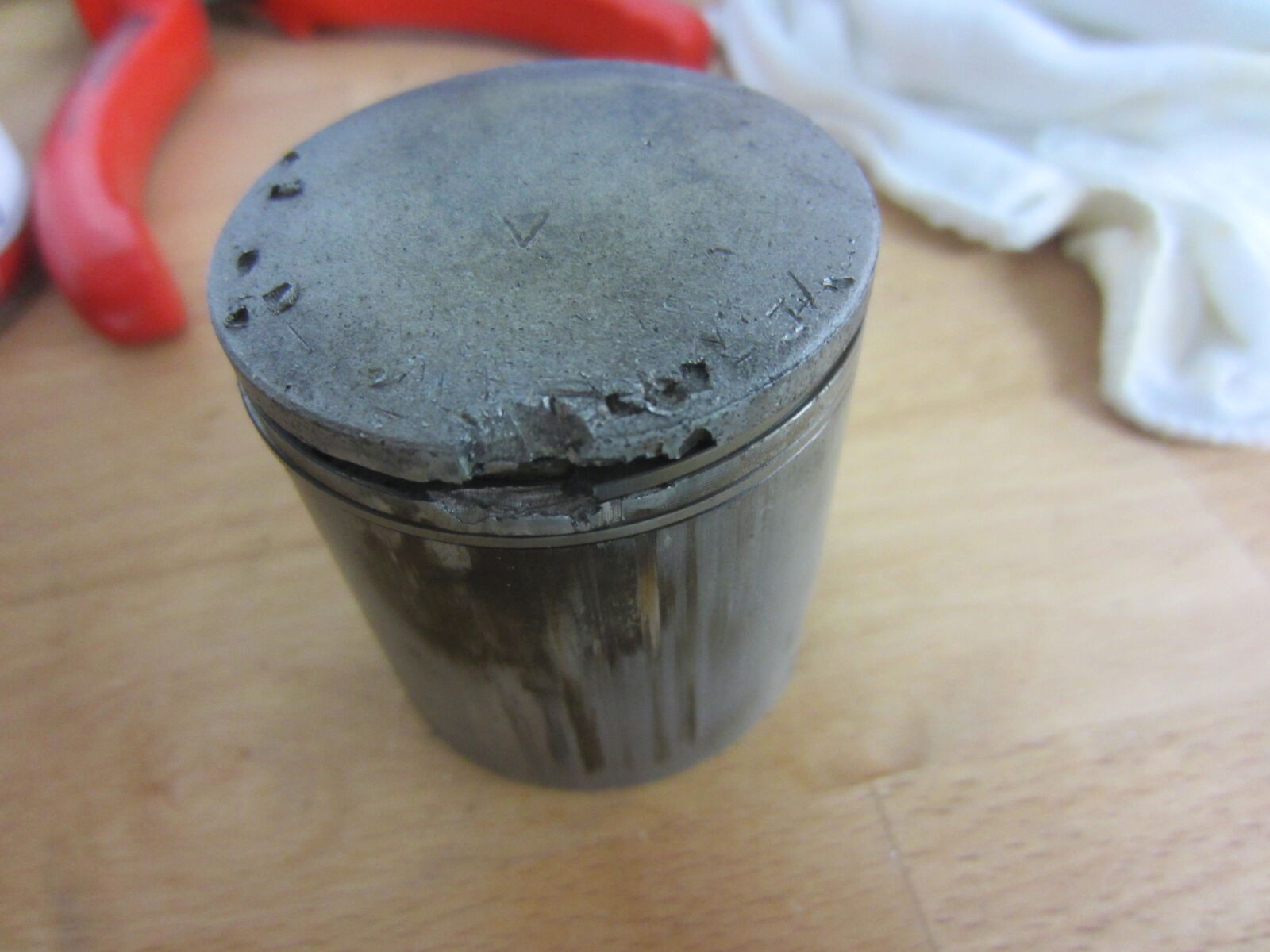

bei meiner V50 N DR75er Zylinder hat sich wohl der Kolben verabschiedet, ich weiß eigentlich gar nicht warum, ich hatte keinen Klemmer, das heißt schon lange, mind. 5 Jahre nicht mehr. Beim Ausbauen habe ich festgestellt, dass auch das Pleuellager total verschlissen ist. Siehe Foto, Ich hab jetzt ein neues, hoffentlich passendes bestellt. Allerdings weiß ich nicht genaue wie ich es einbauen kann, da ich nur den Zylinder abgebaut hab und sonst der Motor nicht geöffnet ist. Ich hab gelesen, dass es gehen soll, dass man die Buchse einfriert und das Pleuel warm macht. Weiß jemand ob das funzt? In dem Lager das ich bestellt hab, ist kein Loch drin, muss ich da eins reinbohre, vorallem im Pleuel sind 2 drin, in der alten nur eins. Weiß da jemand Bescheid darüber.
Übrigens das ganze hat sich durch Rasseln angekündigt, als ob irgendwo ein Blech locker ist.
Der Kolben sieht gut aus, oder? Versteh ich eigentlich gar nicht, der obere Ring ist halb weg? Fragt sich nur wo der ist?
