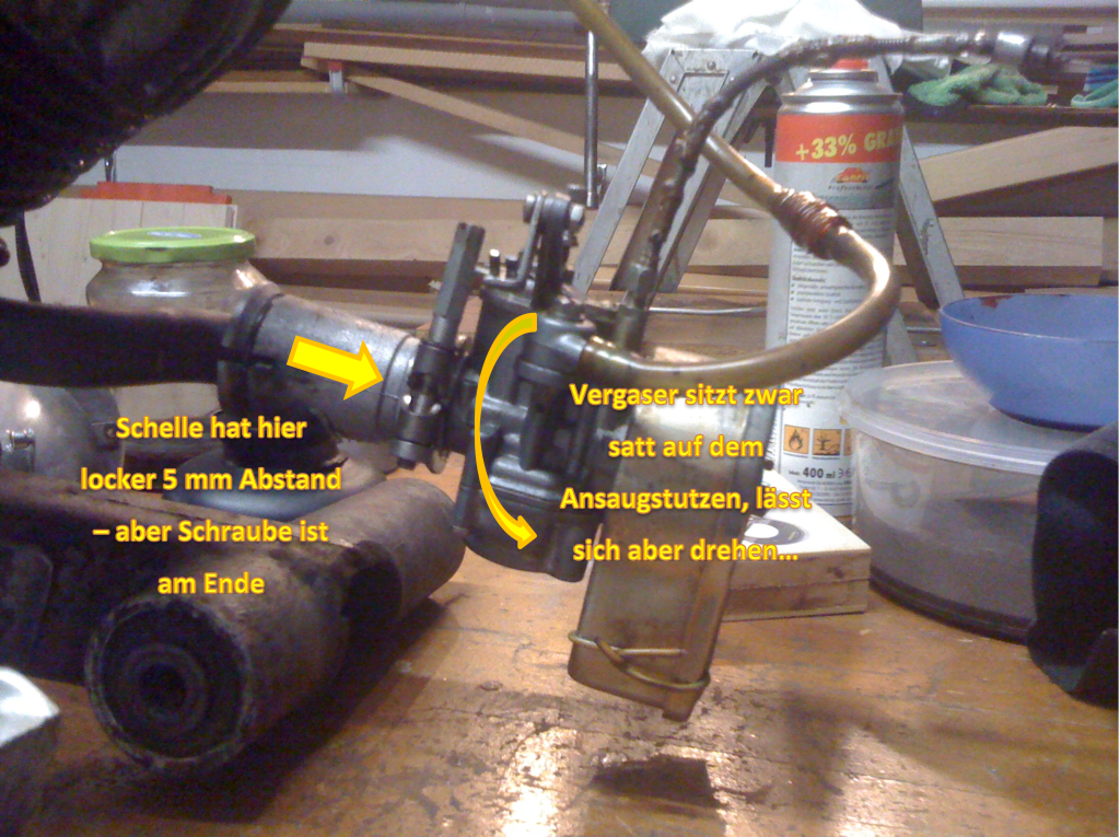

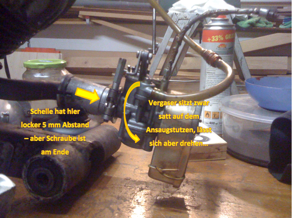

    Habe mal ein Bild von meinem Motor / ASS / Vergaser gemacht und kommentiert:
    Habe halt festgestellt, dass bei anderen V50 der Vergaser fest sitzt und frage mich ob ich das ändern sollte.
    • October 1, 2013 at 22:31
    • #46
    Also erstmal sitzt die Schelle falschrum drauf , der Vergaser hat von oben gesehen 2 Aluspitzen dort muss die Schelle zwischen stehen. Es sieht auch so aus als sei die Schelle zu groß , kann ich aber nur schwer erkennen.
    Wenn der Vergaser fest ist sollte er sich auch nicht mehr so leicht verdrehen lassen !!

    So sieht das bei mir auch aus.
    Also noch ohne Hülse, diese is aber heute gekommen.
    Denke auch das die Schelle zu gross ist, wenn du schon schreibst das da noch locker 5mm bis zu fehlen.
    Ich bin morgen mal gespannt ob das dann bei mir so hinhaut. Dann kann ich dir nochmal sagen ob das so gehört :D

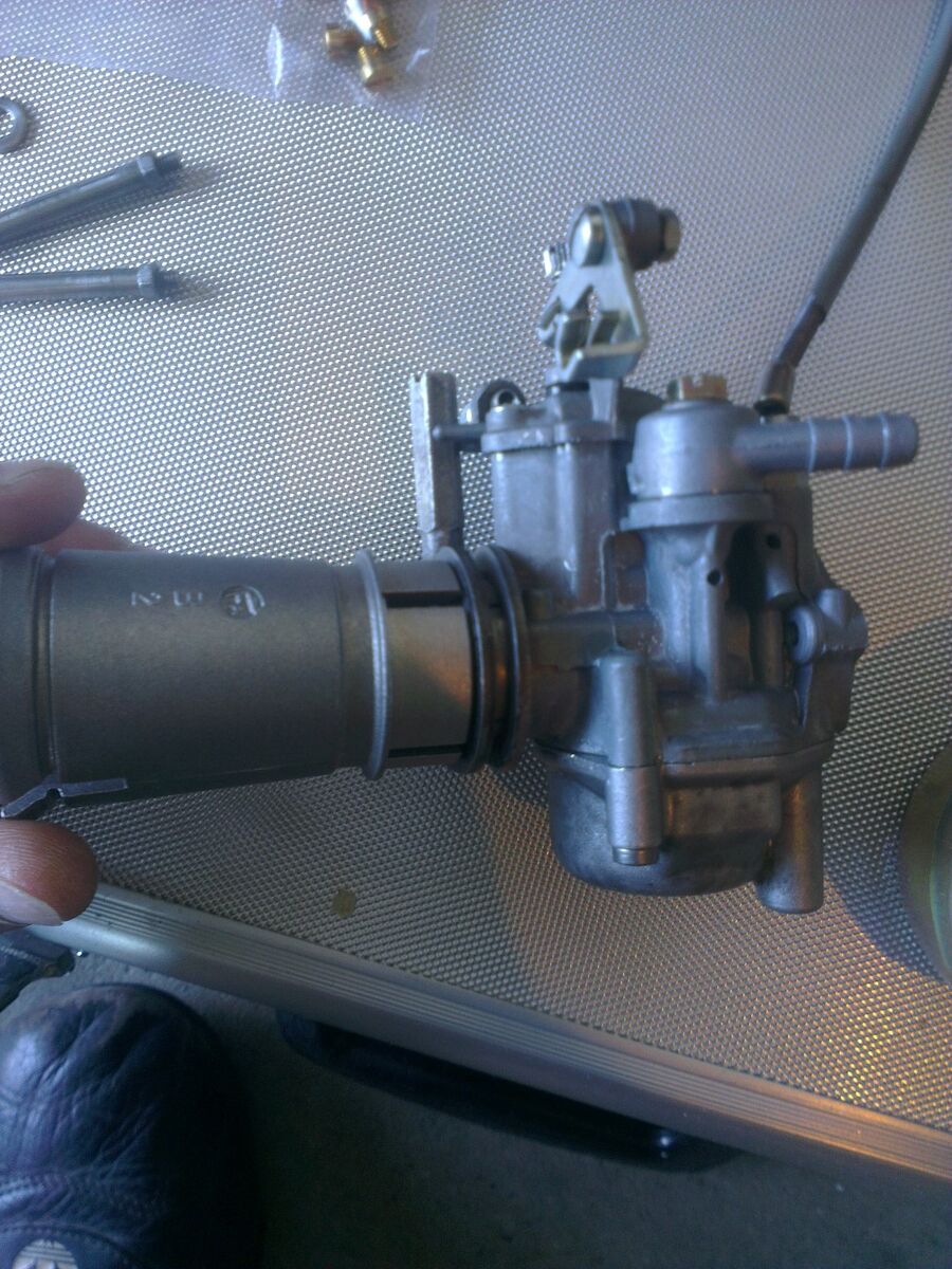

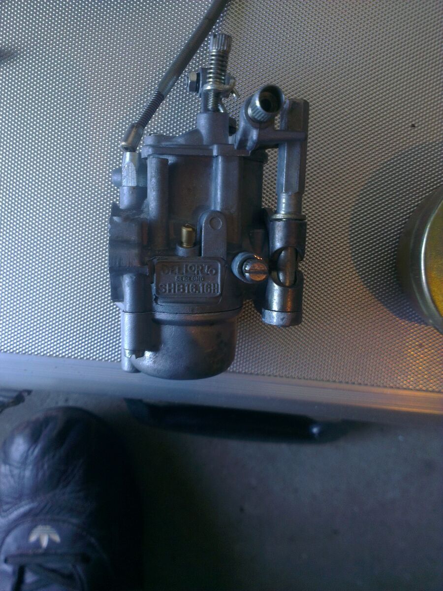

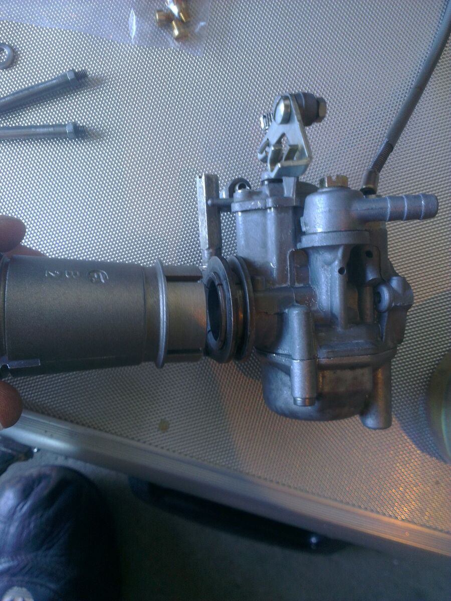

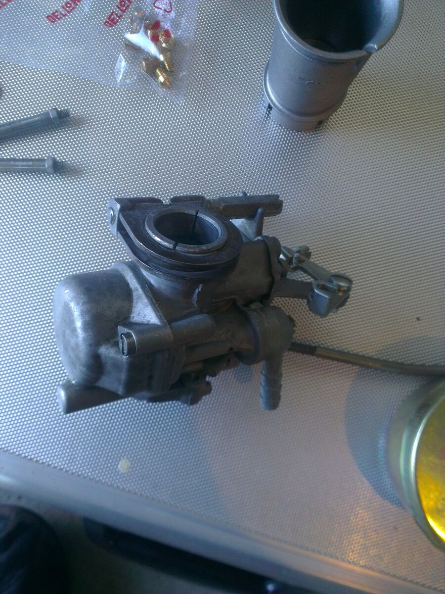

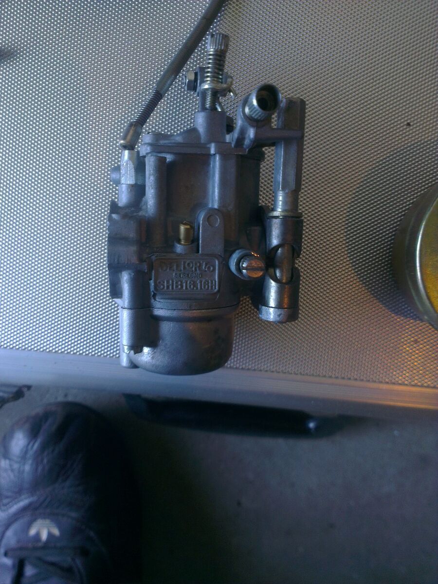

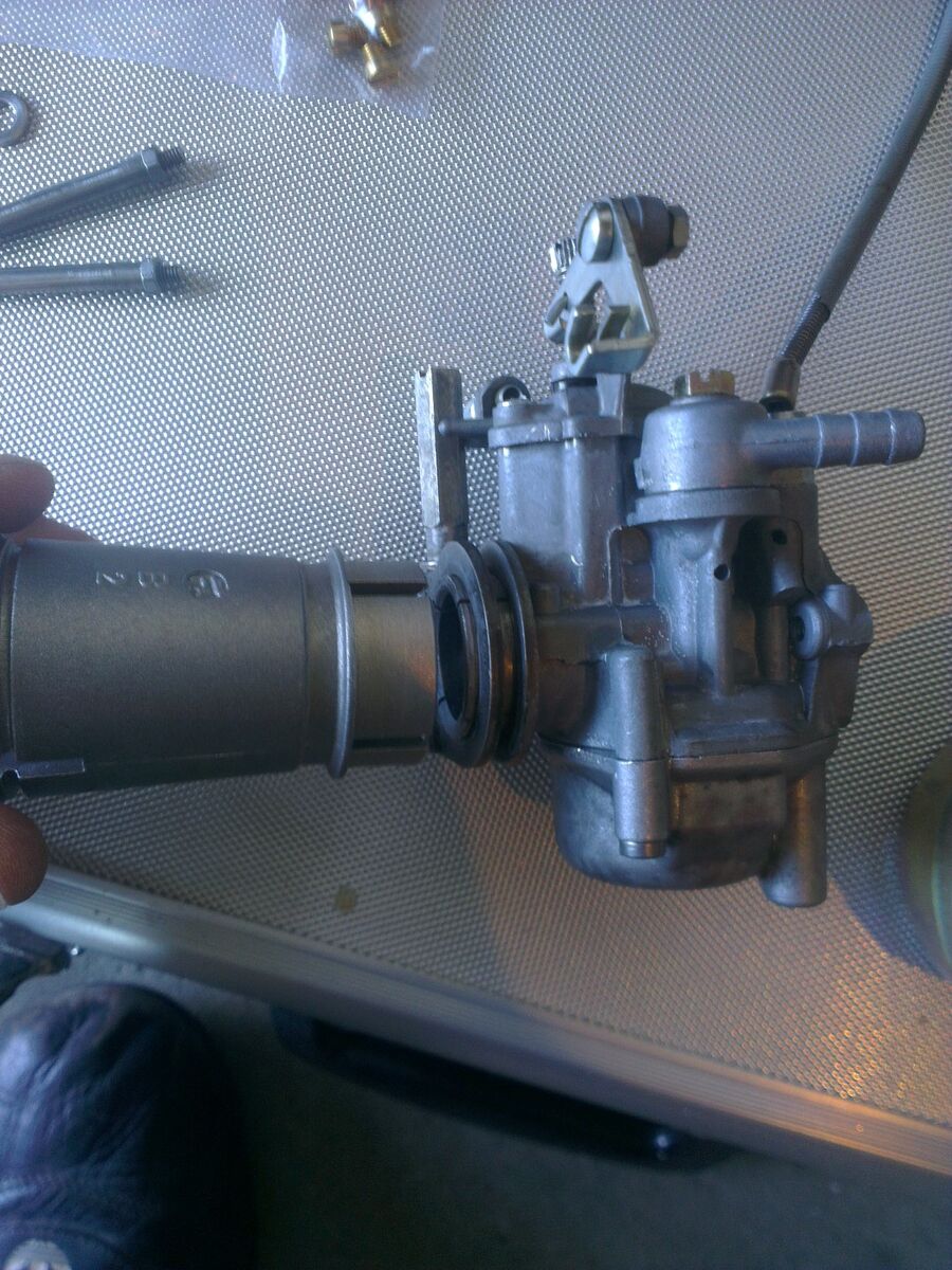

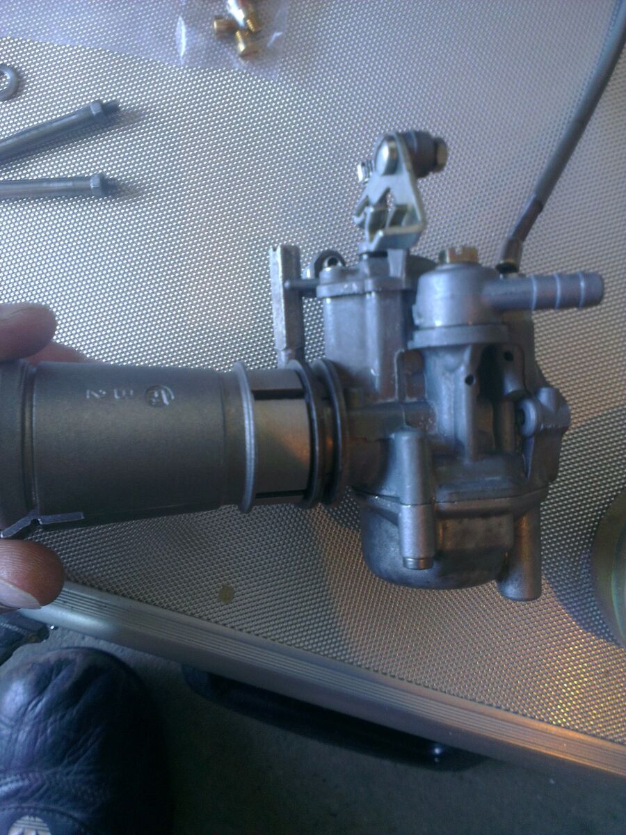

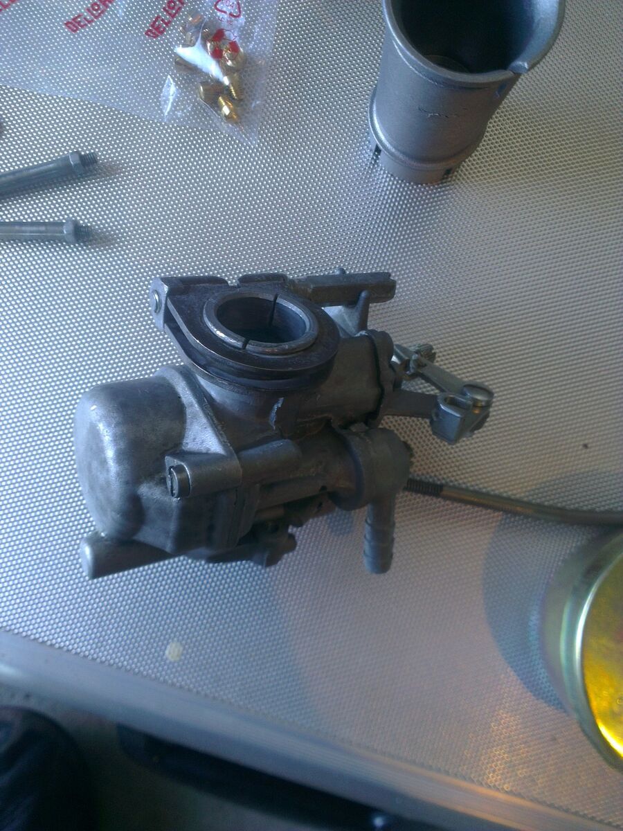

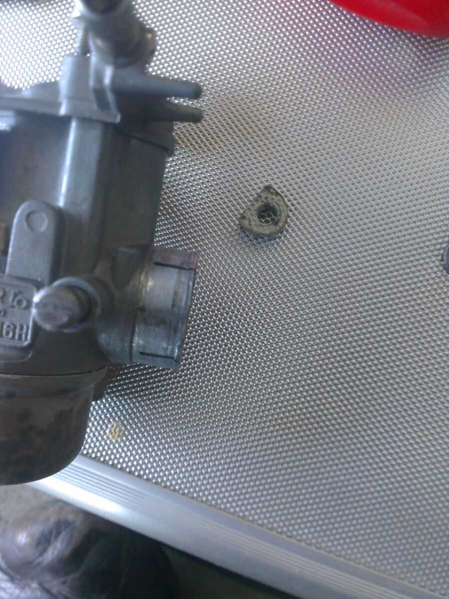

    So liebe Leute , nun bin ich vollends verwirrt.
    Habe heute versucht alles wieder zusammen zu bauen.
    Allerdings passt die Hülse weder auf ASS richtig drauf noch auf den Vergaser!?
    Habe mal Fotos angehängt.
    Die Hülse scheint mir einfach zu Groß zu sein. Steht aber wirklich drauf für SHB 16.10 - 16.16
    Jetzt is die neue Frage aber, hab ich überhaupt den richtigen Vergaser und ASS?
    Denn mein Vergaßer hat (siehe Bilder) Motorseitig seine Schelle direkt drauf, sowie einen Bund vorne damit die Schelle nicht verrutschen kann!?
    Mit dem Bund bringe ich die Hülse gar nicht über den Vergaser! Und selbst wenn würde diese ja nie ordentlich dicht werden können?!
    Ich verstehe gerade die Welt nicht mehr..
    Laut SIP Katalog sieht der SHB 16.16 nämlich ebenfalls OHNE Bund aus?
    Klärt mich mal bitte genauer auf, ich komme gerade gar nicht mehr klar mit mir 8|

    • October 2, 2013 at 12:30
    • #49
    Du hat einen 16/16H
    Was der Unterschied zum normalen 16/16er ist liest du hier, ebenso was du machen kannst wenn du keinen neuen Vergaser kaufen willst. Klick mich

    • October 3, 2013 at 19:04
    • #50
    Ok gelesen. Also bleibt die Hülse bei mir draußen. Da ist ja Standardmäßig keine verbaut dann.
    Ansonsten bräuchte ich ja nen neuen ASS auch noch...
    So, das heisst ich bin wieder genauso weit wie vorher...
    Vespa will einfach keine Kraft aufbauen...
    Hat noch jemand Ideen???
    Ansonsten gibt's nen neuen Zylinder.
    50er oder 75er? Ohne sonstige Änderungen versteht sich...

    • October 3, 2013 at 19:23
    • #51
    DirtyBastard: Was dort nicht steht, ich aber auch nicht weiß, ist ob der ASS für den 16/16H event. ein anderer ist als für den 16/16er. Das würde erklären warum du ihn nicht fest kriegst. Und die im GSF werden sicher nicht aus Spaß alle den Wulst weggefeilt haben wenn sie auch einfach die Hülse weglassen können. Aber sicher kann ich es dir auch nicht sagen.

    • October 3, 2013 at 23:33
    • #52
    Hab das schon verstanden. Du meintest jemand anderes. Ich hab ja den H ohne Hülse fest auf dem Ass. Die Hülse hab ich nur fälschlicherweise gekauft weil ich dachte das diese eben fehlt. Wusste ja auch nicht das es da 2 verschiedene Version vom 16.16 gab.

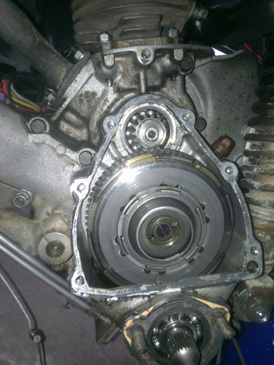

    ....jetzt schraub mal den Kupplungsdeckel runter und zähl die Zähne der primärübersetzung, wenn original
    solltest du 69Zähne/15Zähne haben sprich 4,6...
    auf das von Dir ermittelete Verhältnis kann man dann weitere Aussagen bezüglich Zylinder machen

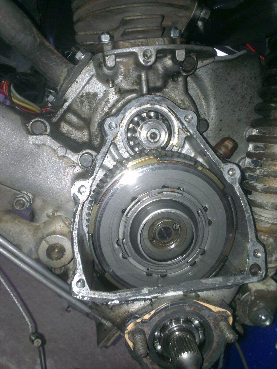

    Also nach diversen male zählen sollte ich 15/68 verbaut haben...
    Also primär kürzer übersetzt wenn ich das richtig deute?
    Foto der kulu folgt ;)
