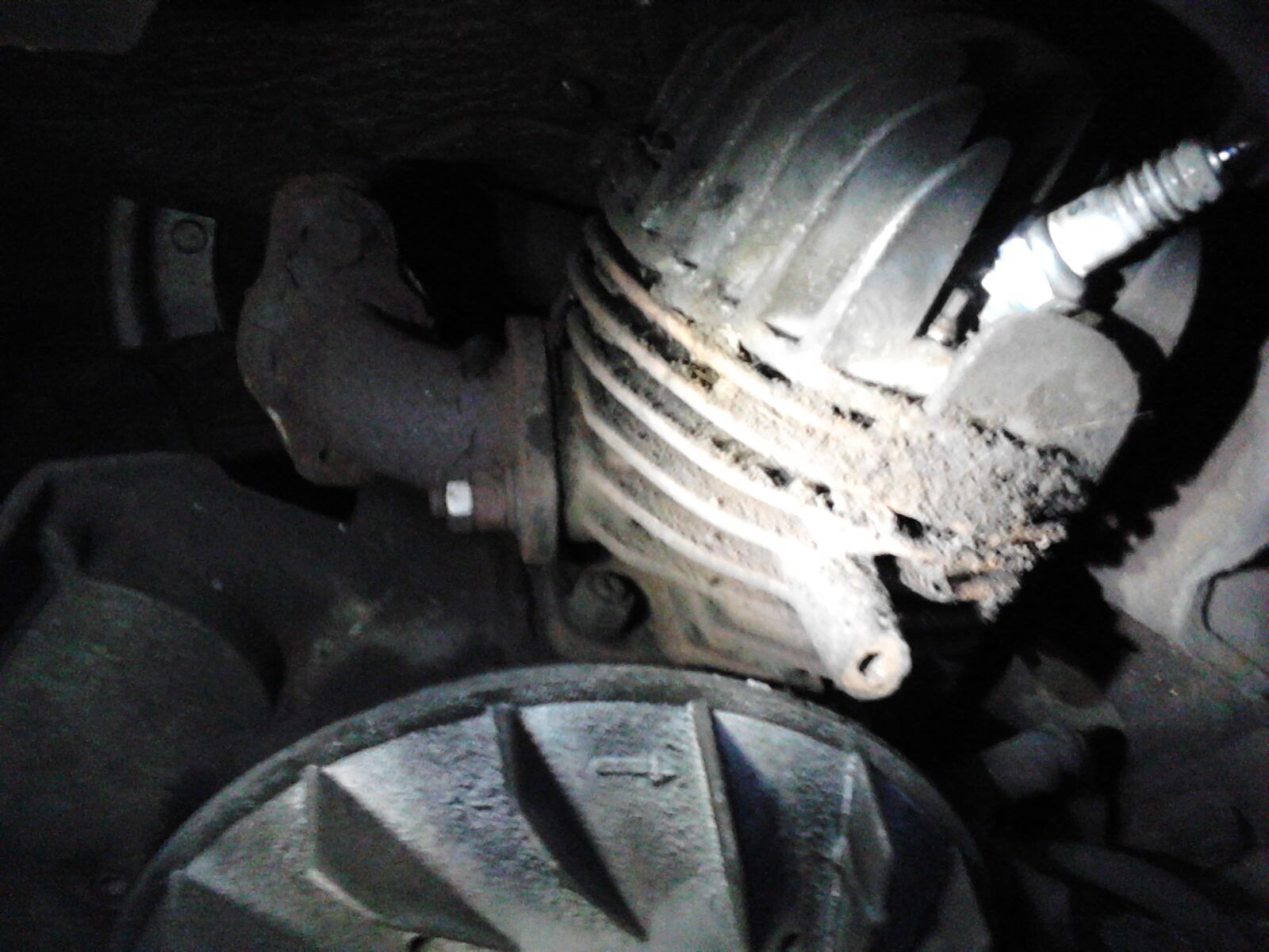

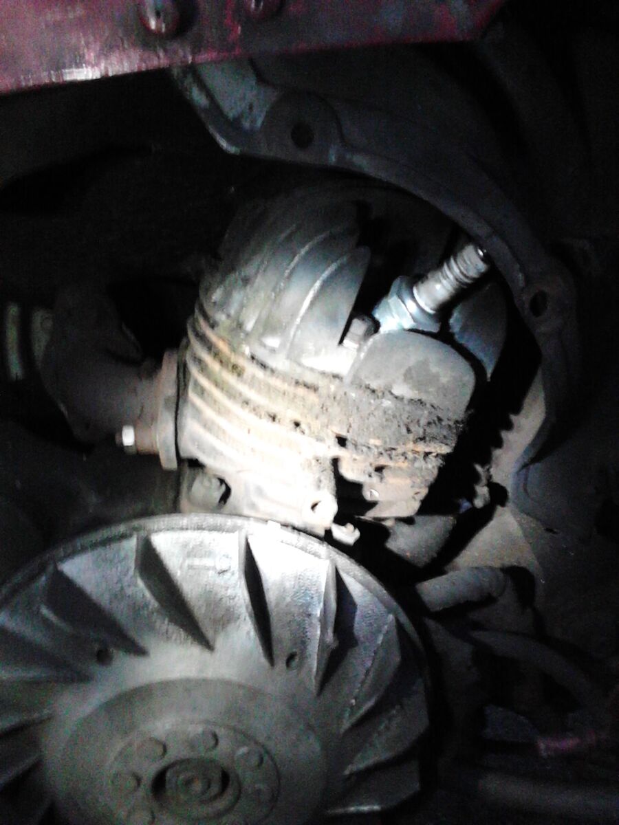

    Ich hab soeben mal Fotos gemacht! Evtl. kann mir einer von Euch sagen ob es jetzt ein Austauschzylinder ist oder eher der Orginale.
    Wie schon gesagt schafft die Vespa locker die 60!!!
    Wenn jemand das auf den Bildern erkennt und es sich auch um einen Austauschzylinder handelt, dann auch die HD in Richtung 72 wechseln?
    Der Vorbesitzer ist schon länger auf der 65er HD gefahren.
    Gruss
    desperado

    • September 6, 2013 at 06:45
    Austauschzylinder. Auch der Krümmer am Auslass ist nicht original. Da war schonmal einer dran :)
