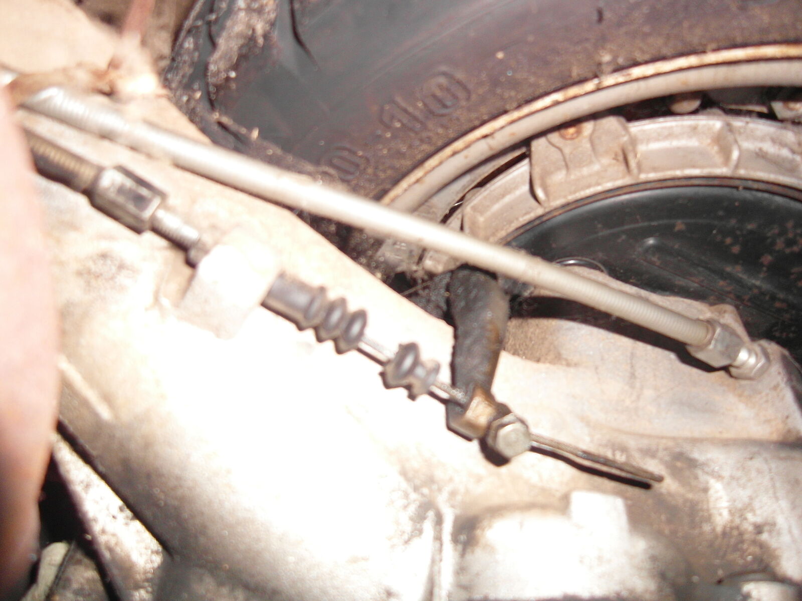

  • Borbi
    Hamburg is all over the world
    PX80
    • September 11, 2013 at 13:42
    Vielleicht mal etwas nachstellen (Bild ist nicht so doll) oder war der Kupplungsdeckel ab ?

    • September 14, 2013 at 18:06
    Hallo, erstmal Vielen Dank für die Hilfe. Es war eine Einstellungssache. Der Zug war nicht richtig gespannt. Nun ist meine Vespa wieder vollständig zusammengebaut. Muss nur noch anspringen :wacko: Gruß
