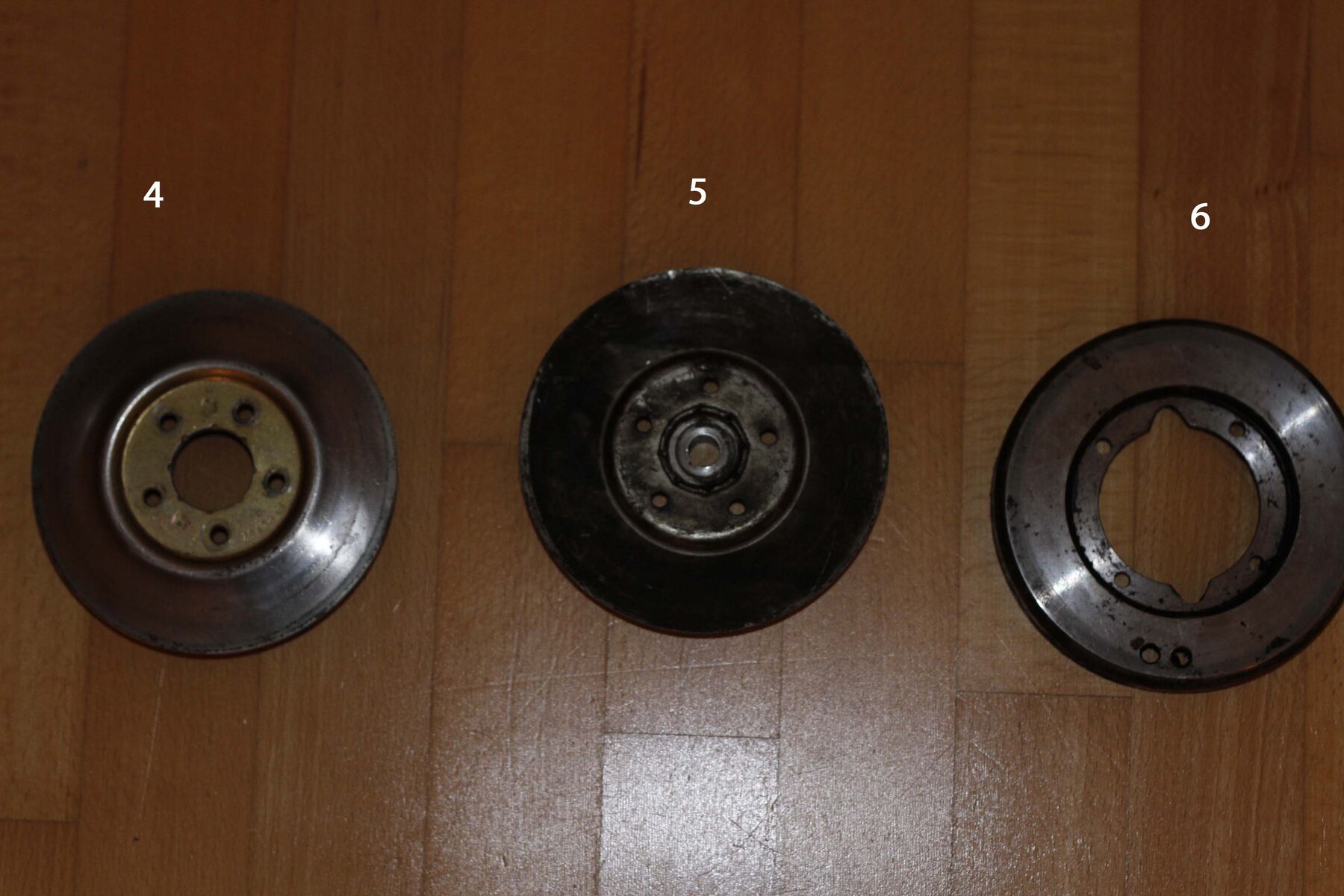

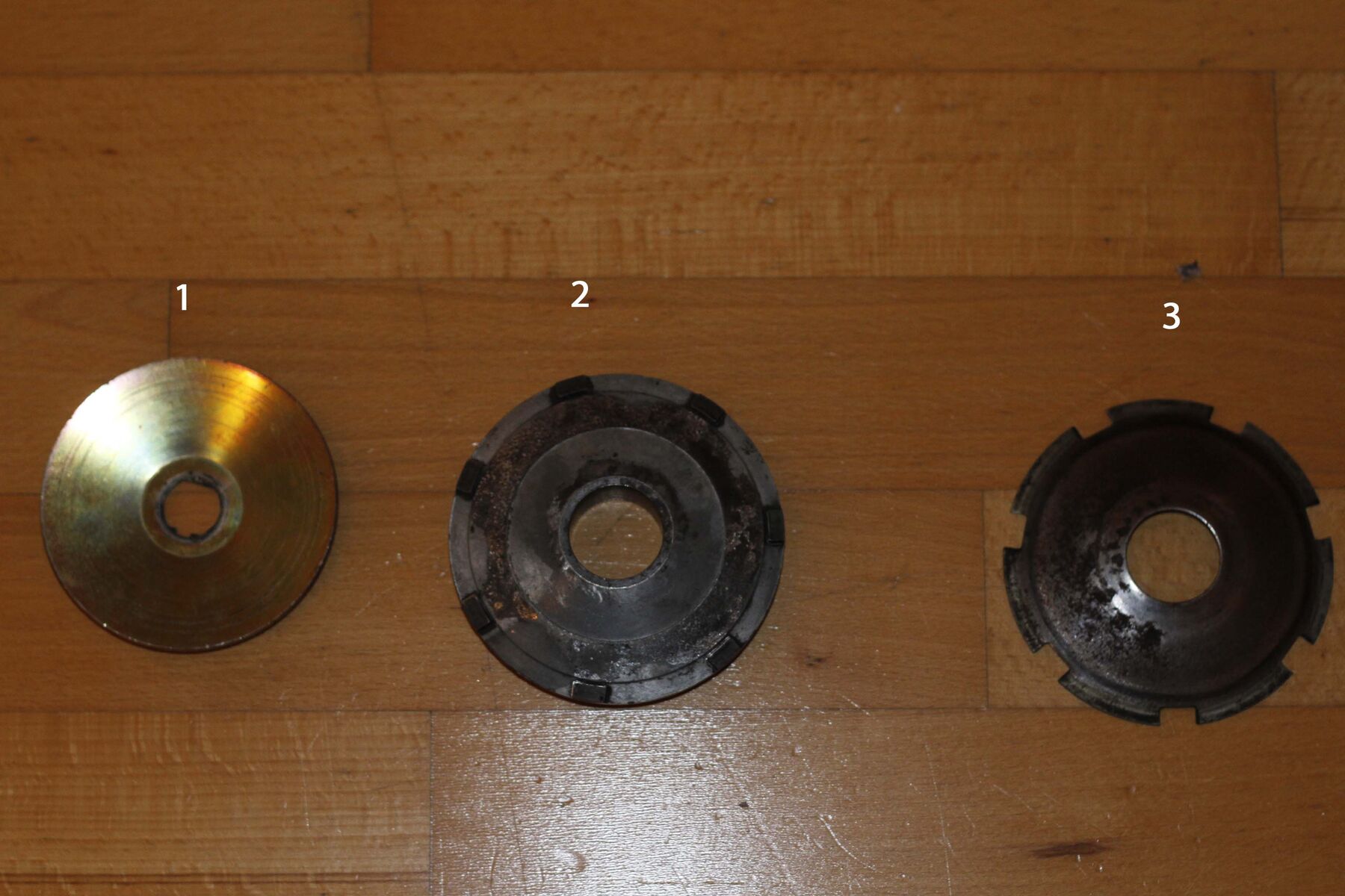

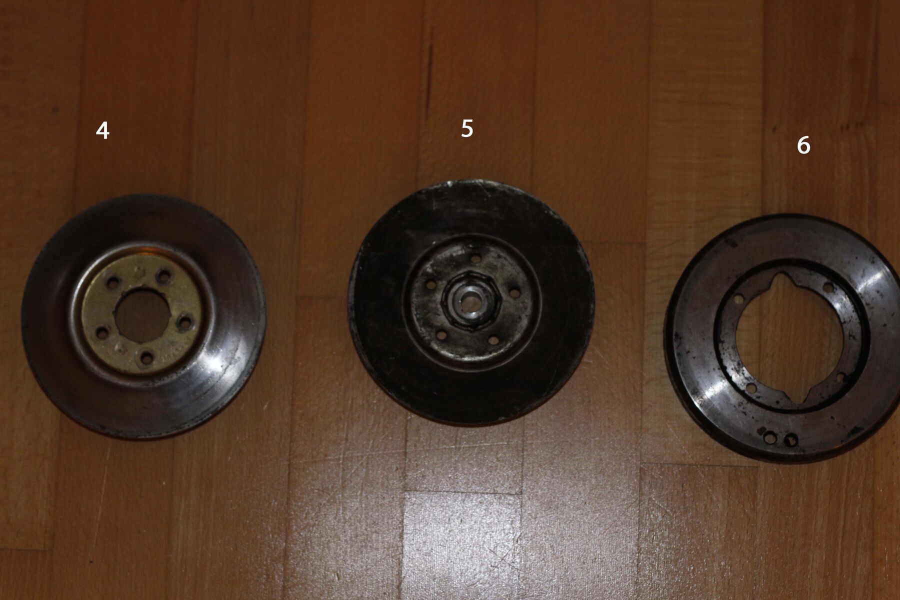

  • Servus zusammen, Ike schon wieder :)
    Die Variomatik habe ich erst noch nicht auseinander genommen.
    Dafür habe ich aber noch folgende Teile gefunden:
    Damit sollte doch meiner Variomatik nichts mehr fehlen oder?
    Einmal editiert, zuletzt von Namor (November 13, 2013 at 19:40)
  • ...doch, die 7 Vario-rollen sehe ich nicht... :!:
    Doch die sind auch am start, nur Foto habe ich nicht gemacht.
    Was mich aber interessiert, ist auf dem Bild die Scheibe 1, überall in den Montageanleitungen hat sie eine Hülse drangeschweißt , aber meine irgendwie nicht.
    Das ist auch momentan das einzige was ich nicht verstehe bei der Variomatik.
  • ...stimmt, die gleitet eigentlich auf der Hülse von Scheibe 5; ist wohl weggeschert...
  • ok und jetzt die Fragen aller Fragen:
    Wenn man sich nun meine bereits verbaute Variomatik (Seite 2 in diesem Thread) anschaut, kann ich die gezackte Scheibe (die ja nicht dahin gehört) einfach gegen Scheibe 1 von meinem Bild austauschen und alles ist wieder ok oder?
    (Die Hülse wird ja hoffentlich vorhanden sein, der Riemen läuft bestimmt nicht direkt auf der Kurbelwelle)

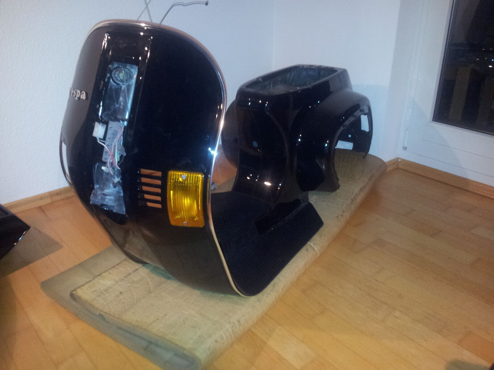

  • Wenns jemanden interessiert: Es hat sich inzwischen bei der Optik einiges getan:
    (Klassisch Schwarz mit dezentem Chrom)
    Das Aggregat und die Vario wird am kommenden WE gepflegt und die Gabel mit neuer Feder und Lager versehen.
