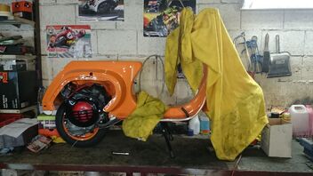

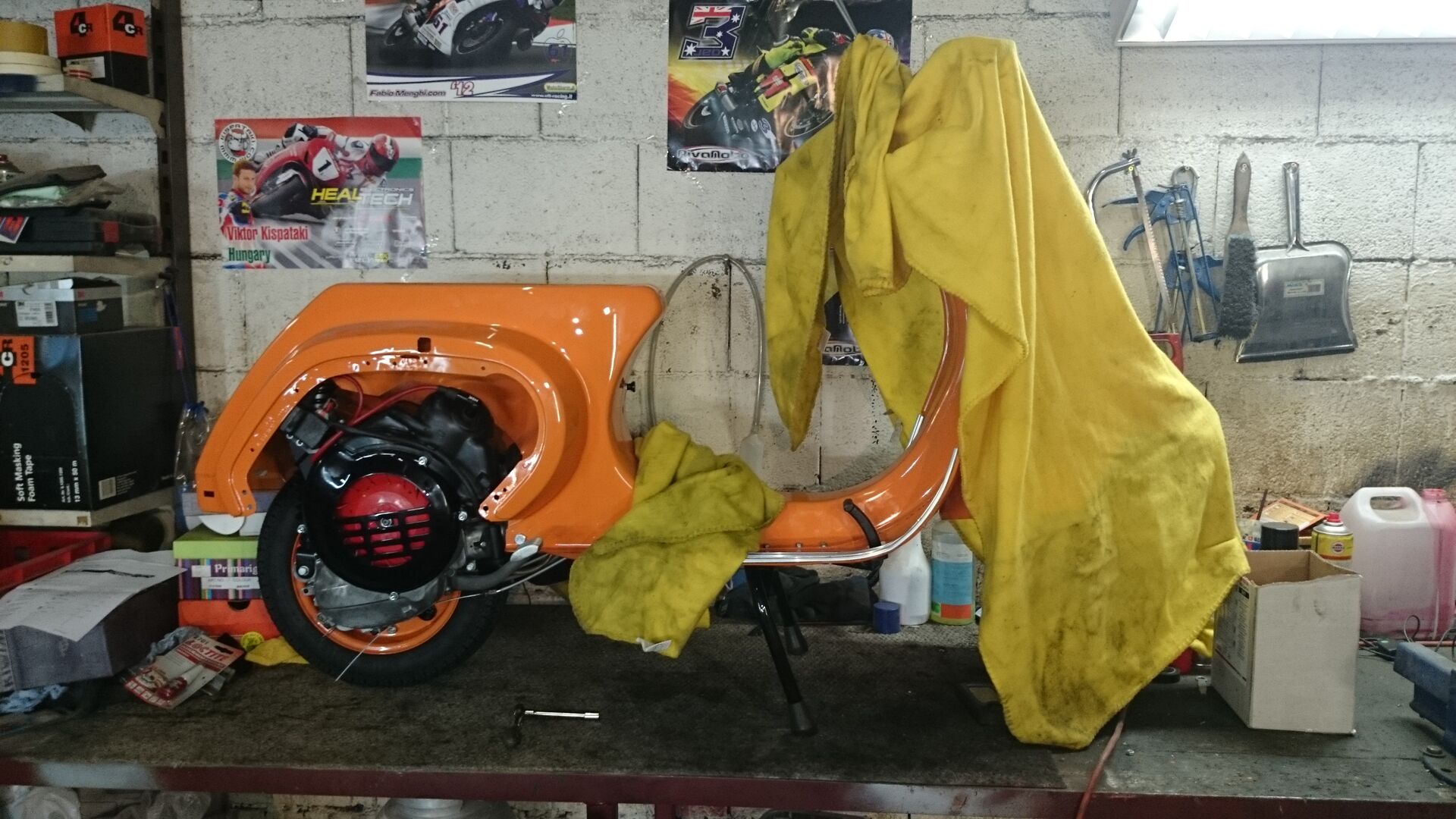

    So Leute, jetzt gehts ans Finish.
    Motor ist drinnen, Seilzüge verlegt (da noch eine kurze Frage: ist es normal das die Gangkabel(-hüllen) so lang sind, dass diese unter der Kaskade fast noch rausstehen?)
    Vergaser montiert
    In den nächsten Tagen folgt noch der neu lackierte Tank und der restliche Zusammenbau und dann sollte hoffentlich die Mühle anspringen.
    Habt ihr einen Trick den Motor zu testen ohne ihn an den Tank selbst anzuhängen?
