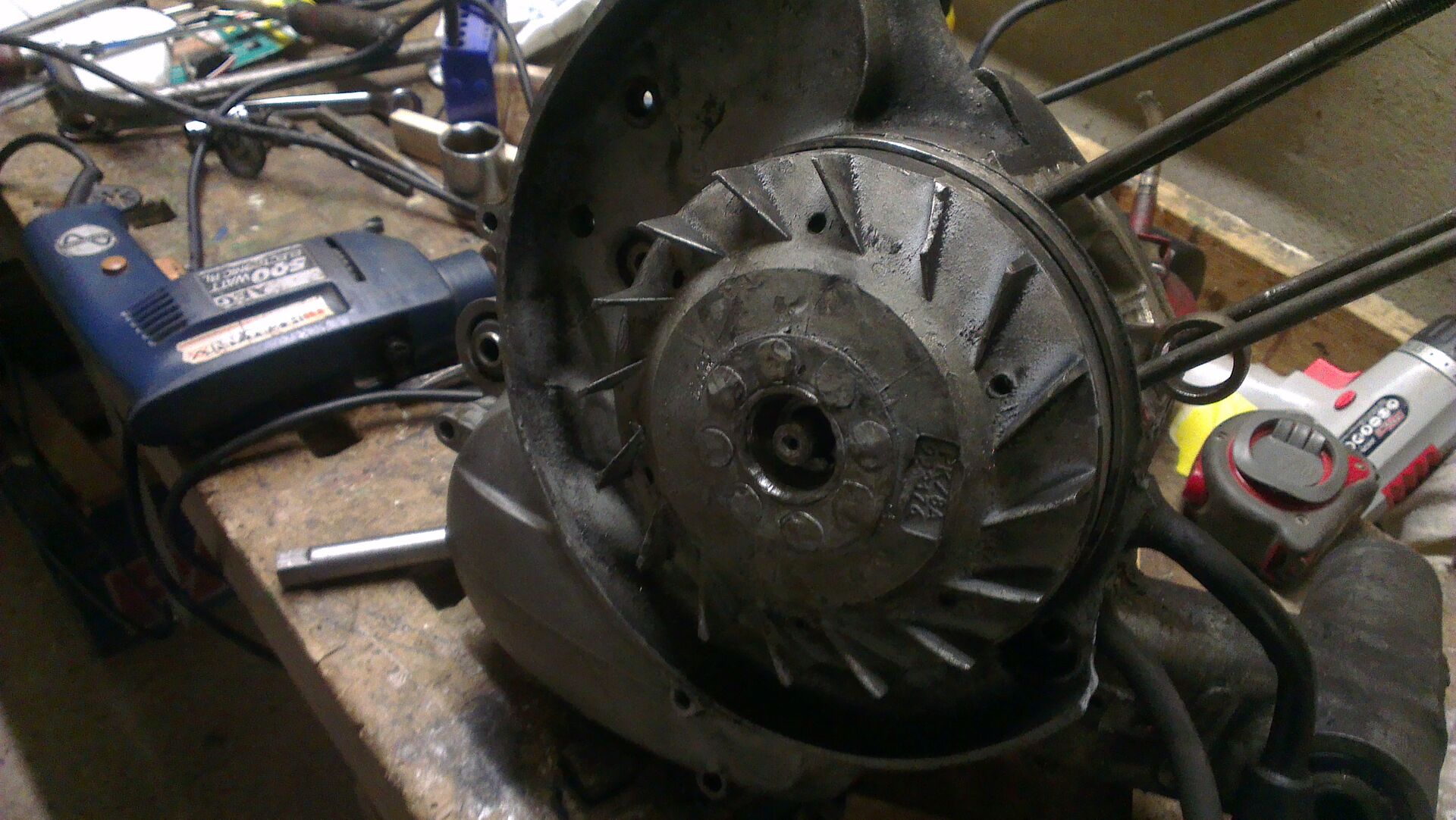

    Servus, hab hier ein polrad bei dem das gewinde fuer den abzieher kaputt ist und mit einem außenabzieher komm ich da auc nicht ran, hat jemand ne idee wie das abgehen koennte? bin schon am verzweifeln :S

    Rostlöser drauf , einwirken lassen und dann mit nem Gummiehammer auf die Nieten des Porads kreisförmig schlagen ... Ist besser als mit nem großen Abzieher !!!

    das polrad ist ist doch eh vollkommen am sack... runterflexen?
    es muss auf jeden fall ein neuer konus eingenietet werden... wenn man sich anguckt was sowas kostet, kannste dir auch gleich n anderes suchen. also runterflexen.

    Dicke Mutter aufschweißen, dann mit ner Schraube gegen die Kurbelwelle abiehen, anschließend neuen Konus verpressen.

    der aluguss ist es doch nicht mehr wert, da hat schon einer den kompletten rand abgenagt.
    Dann gleich noch Abdrehen lassen ;)

    Das Ding is schrott.. abflexen :thumbup:
