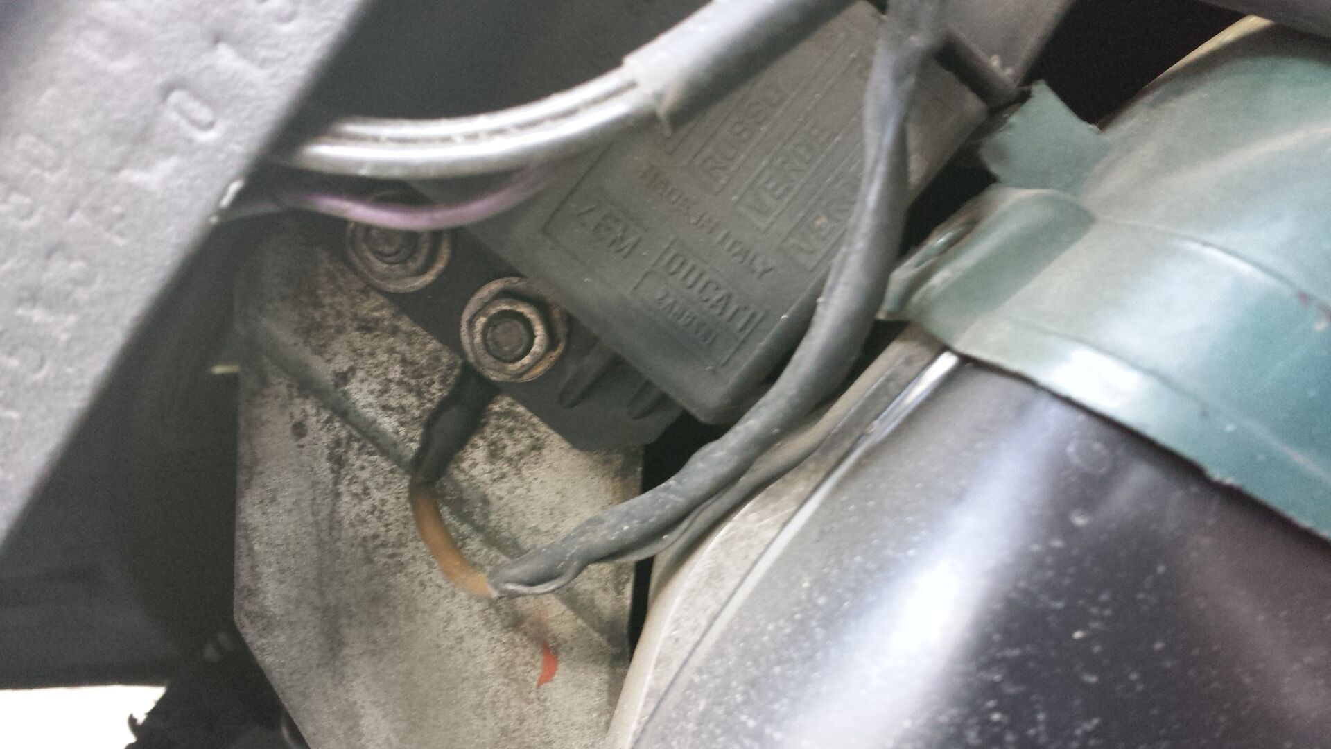

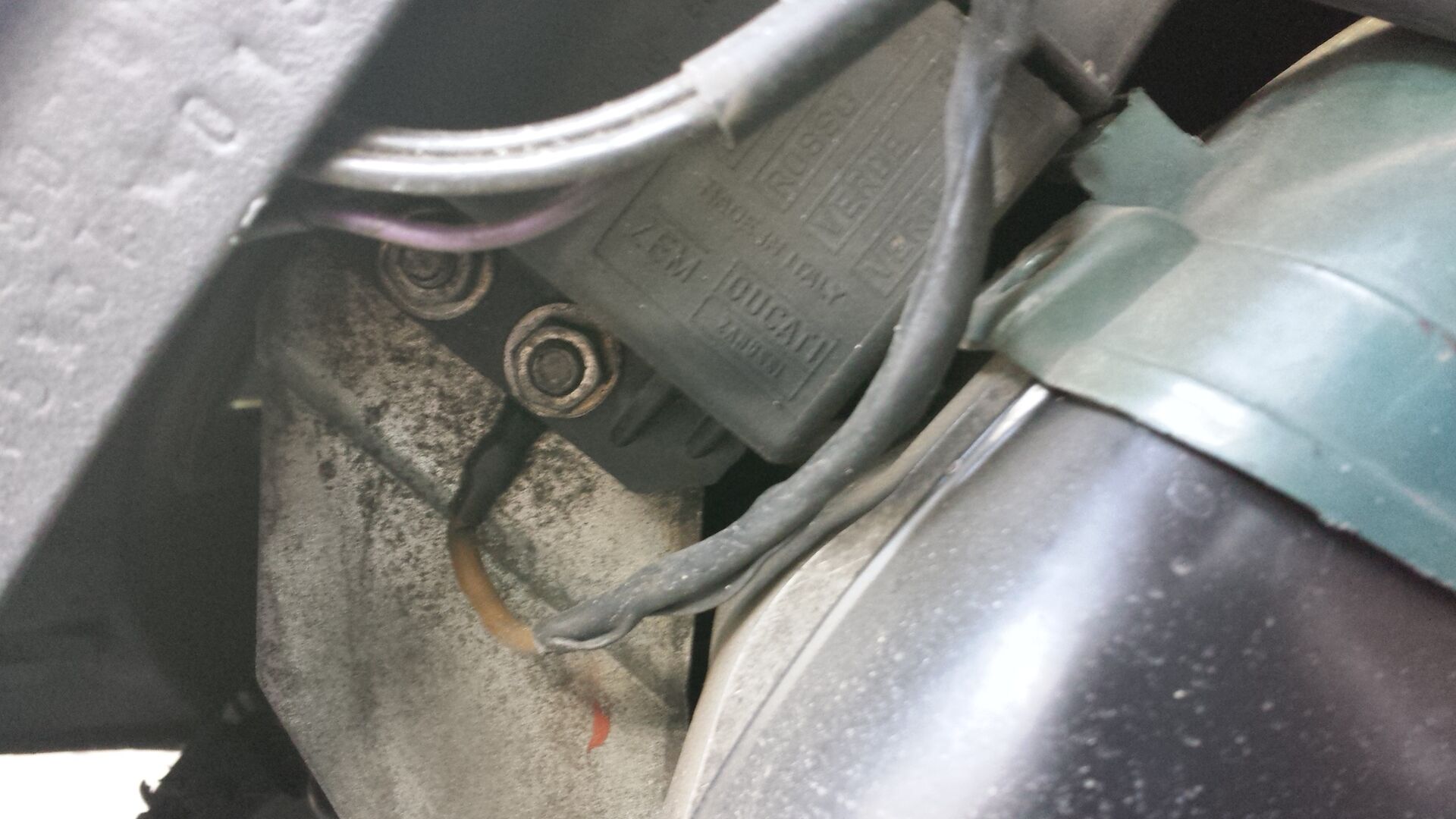

    Ok, danke euch. Ich habe ein letzte f Frage. Ist zwar offtopic aber möchte nicht extra ein neues Thema aufmachen. Kann ich das Massekabel der Cdi hier angeschlossen lassen?
    Danke und Sorry wegen offtopic
