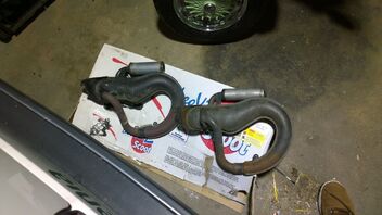

    Also ob da "spürbare" Leistungsunterschiede zwischen denen zu erwarten ist, oder ob die auch bei doppeltem Preis, trotzdem nur im Bereich 0,0123 PS auseinander liegen. Dann würde ich die günstigere kaufen, wenn es nur der Geldbeutel "spürt"
    An meim Rolle ist größerer Kopf und 19.19 Vergaser drinne. Dazu aber aktuell der Original LuFi und so'n SITO Standard-Dinges. Läuft ned schlecht (GPS 65 km/h) ... ob das schon langt ist ja bekanntlich Geschmacksache.
    Meine Überlegung ist das mit einer anderen neuen Banane zu ergänzen
    (btw. mitbekommen --nicht angebaut-- hab ich einen Polini mit so einer silbernen Cola-Dose :( am Ende dran)
      • 246.73 kB
      • 1,632×917
      • 186
    V50 N Baujahr 1969 mit 4-Gang ... Gekauft 10/2014
    1,340
    33,125
    • November 26, 2014 at 14:30
    Klatsch die Polini-Schnecke (nicht Banane) doch einfach mal drauf und teste. Dreht wahrscheinlich damit etwas besser, als mit einer Banane. Macht aber auch gut Krach. :D
