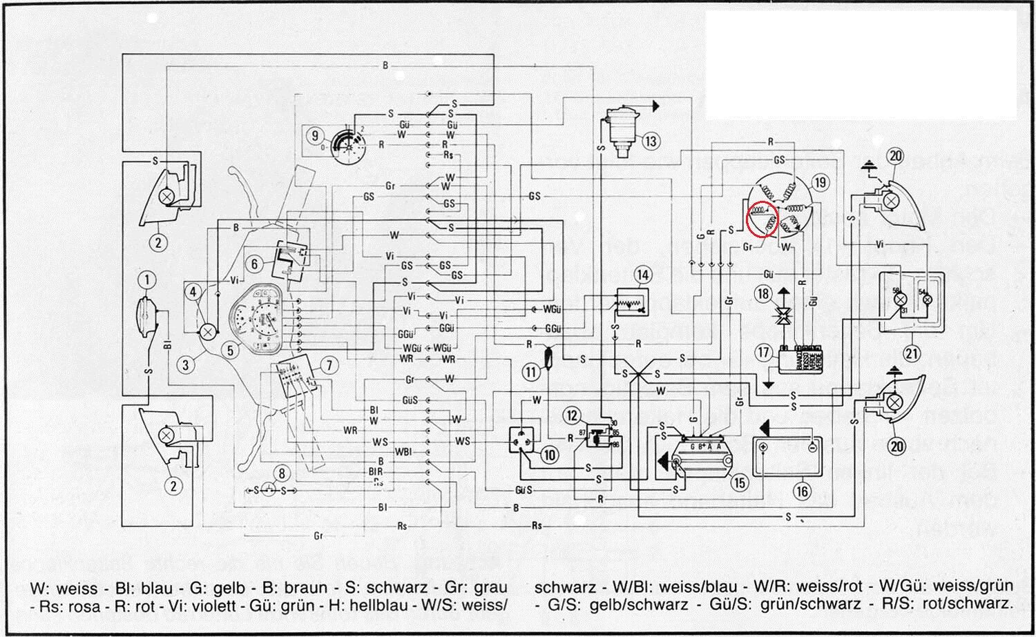

    ja pickup wurde schon getauscht und isolierungen hab ich schon mehrmals geprüft
    ich geh eher davon aus dass des cdi nicht aufgeladen wird
    abr dann kanns ja nur an der ladespule liegen
    des cdi wird doch von weiß und grün aufgeladen oder?
    welche spannung sollte da fließen?
    was bewirken die markierten spulen?
