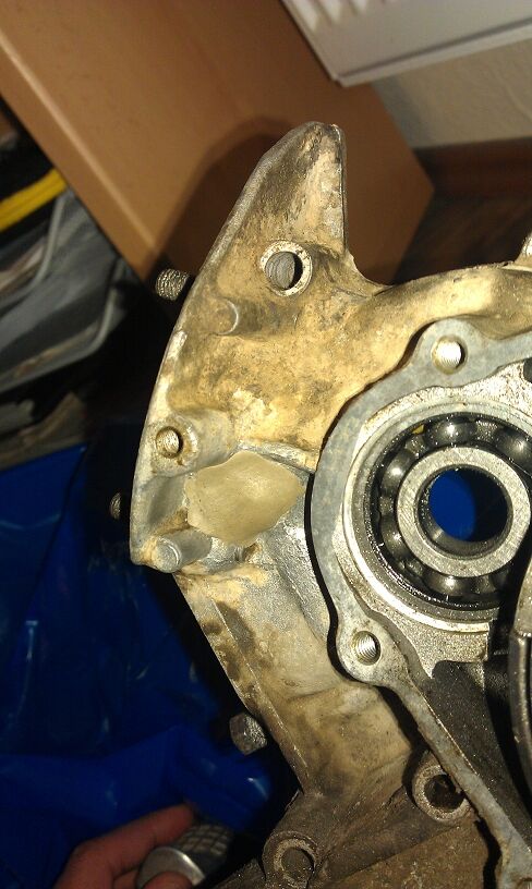

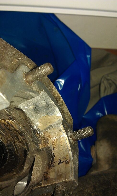

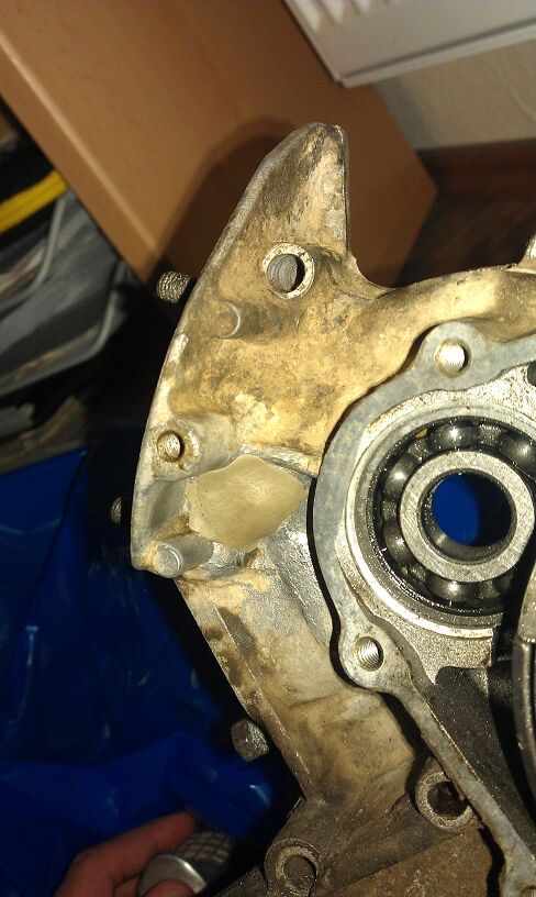

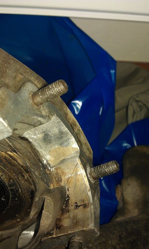

  • hab mich heut etwas beruhigt und zum baumarkt getraut, gesucht hab ich nachdem weicon titanium gefunden hab ich das auf den bildern, da ich im internet nach empfehlungen gesucht habe und nichts gefunden... werde ich die tage zum conrad fahren und zwischen weicon und Weyer Haftstahl entscheiden :)
    wie bekomm ich die stelle am besten/sichersten fettfrei (welches mittel) wird die gekaufte klebepaste von hinten rein gedrückt oder kann ich die beidseitig drauf schmieren und dann mit dem finger bearbeiten?
    danke euch für die hilfe
    Das gehäuse mit Bremsenreiniger säubern, dann isses fettfrei...Weyer haftstahl find ich gut, wird angemischt mit Härter,immer soviel wie man grad braucht.Bei Weicon weiss ich das nicht, ist vielleicht so ähnlich. Das Zeug auf deinem Bild taugt ja vielleicht auch was. Ich hab mim Haftstahl meinen kompletten Drehschieber verschlossen weil ich nen Malossi mit Vollwangenwelle fahre...hält Bombenfest 2-)
  • Ich würde an der Außenseite des Gehäuses, wo das Kaltmetall drauf soll, mit dem Dremel eine golfballartige Oberfläche schaffen, damit das Zeug sich besser "festkrallen" kann.
  • Paste wurde bestellt, werde die hintere seite etwas anschleifen so das die paste besser daran haftet dann von hinten rein drücken und am überströmer mit den finger glatt streichen, hoffe so ist es richtig und kann mit den arbeiten fortsetzen

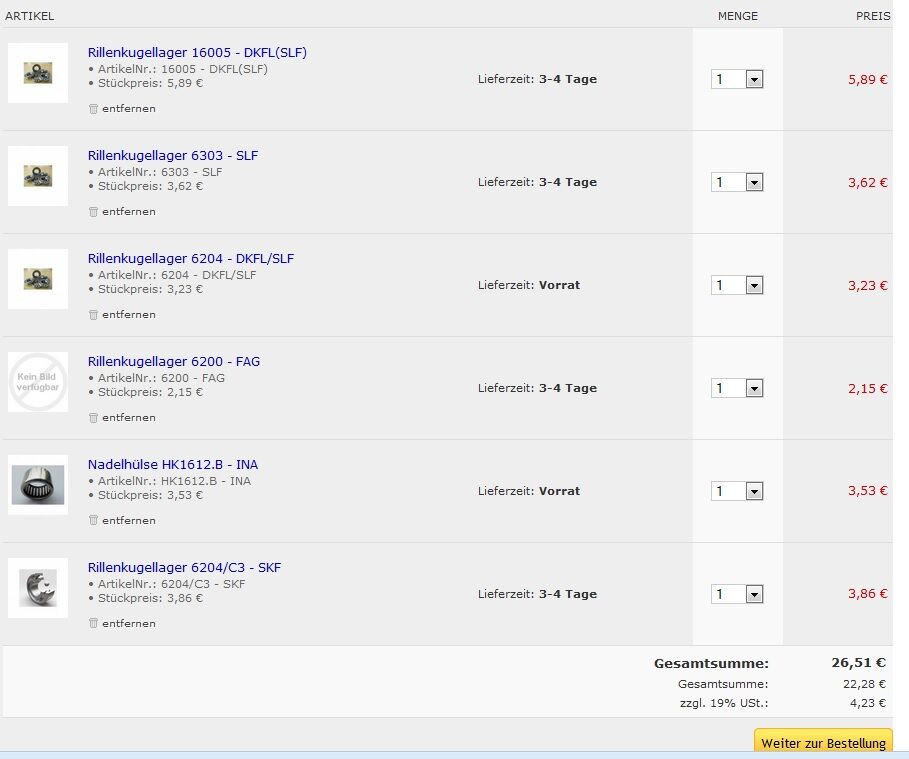

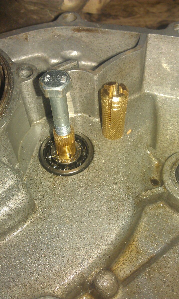

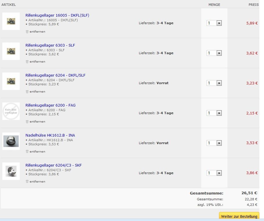

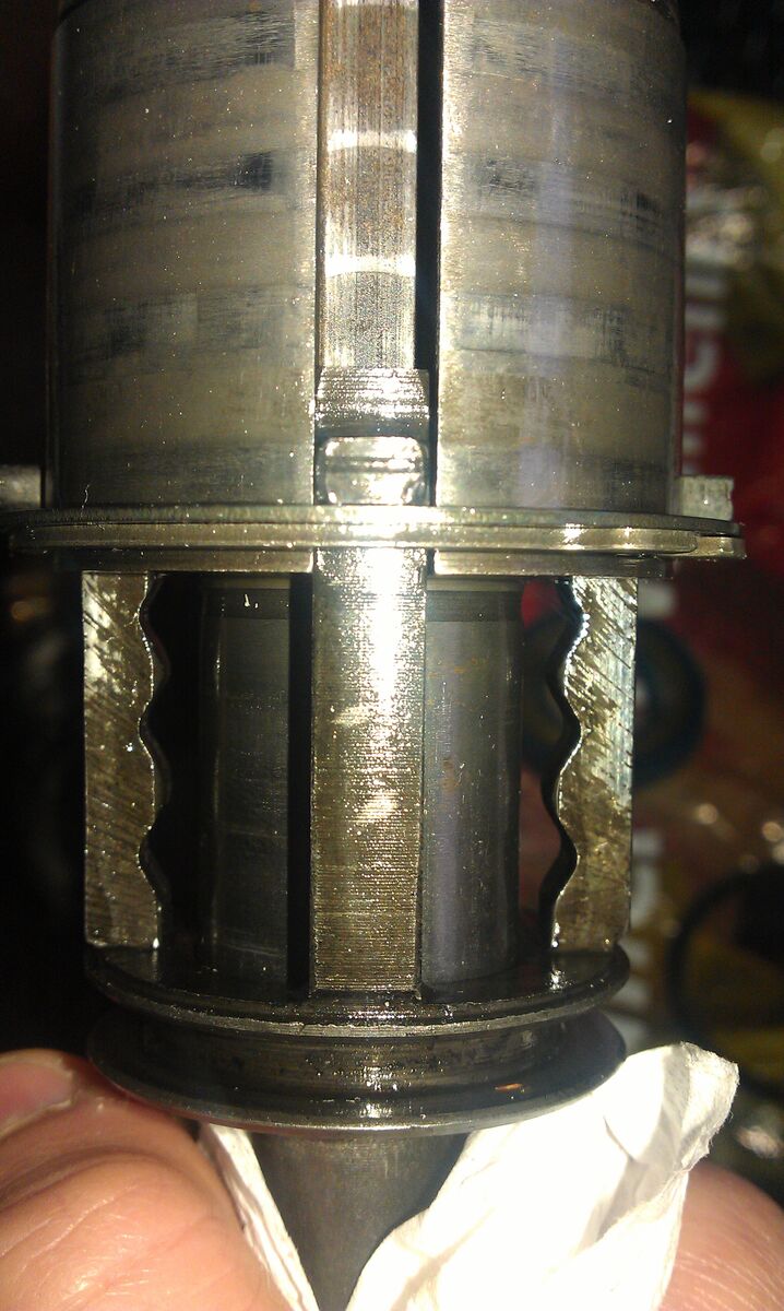

  • Habe heute wieder etwas am Motorblock weiter gearbeitet, die lager wurden erneuert siehe bild

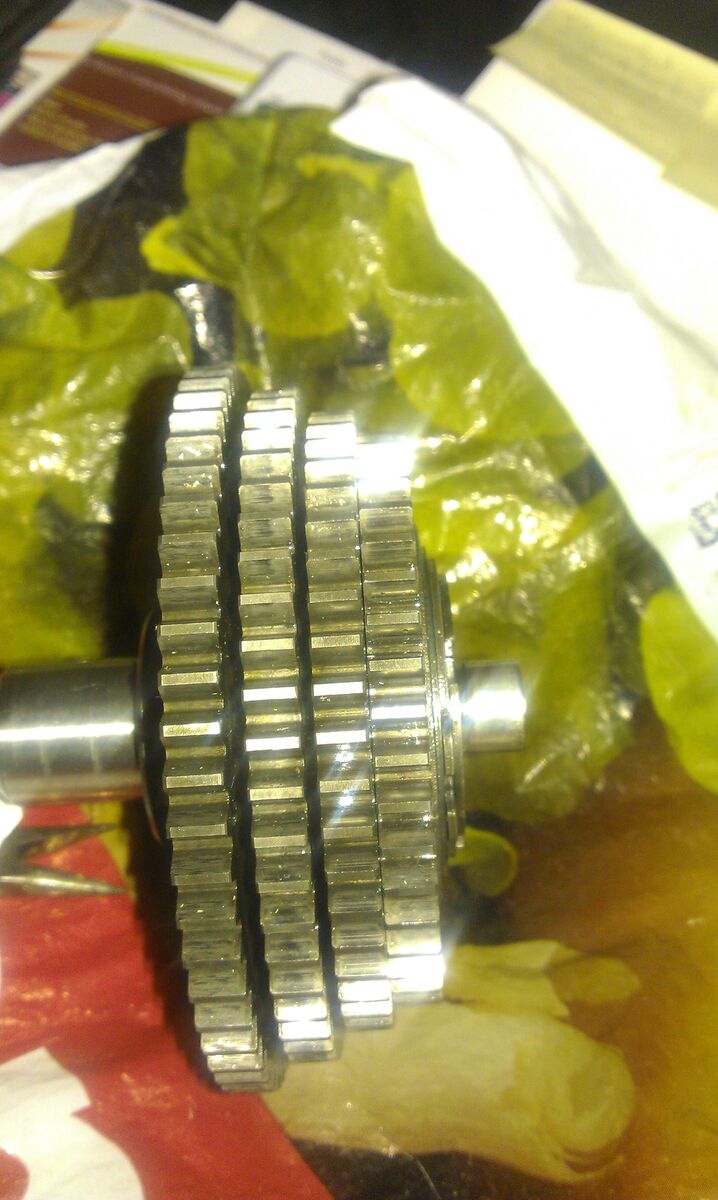

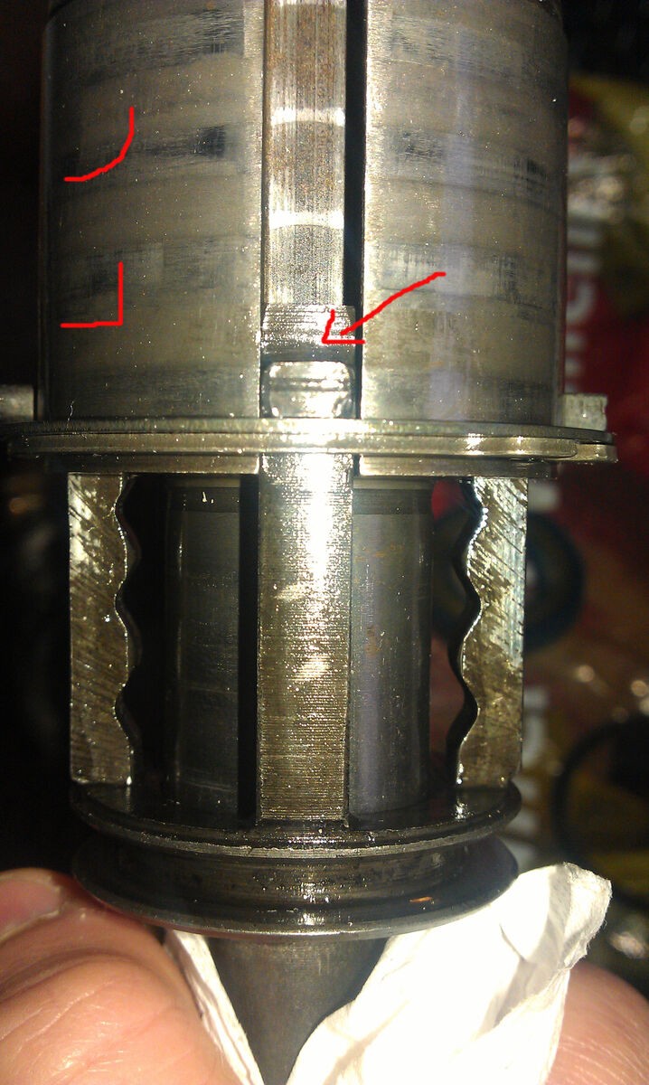

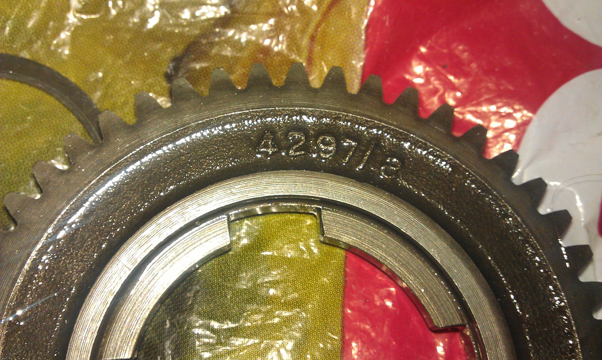

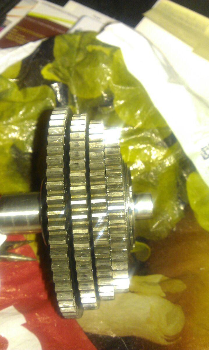

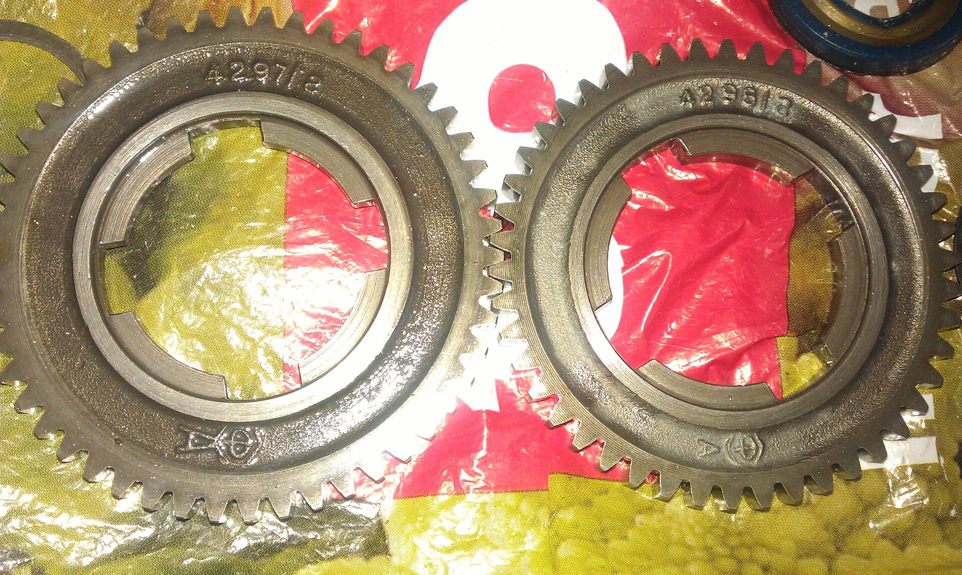

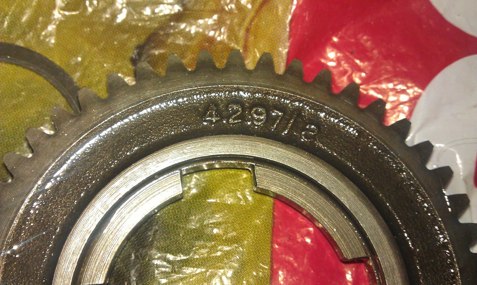

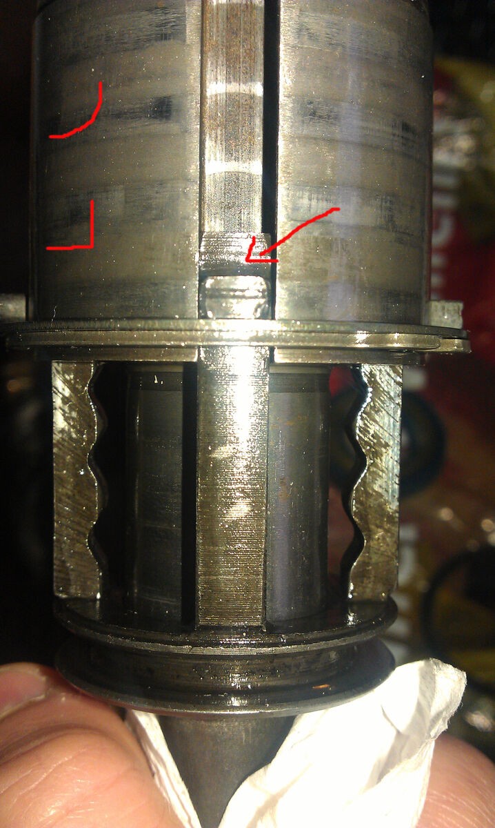

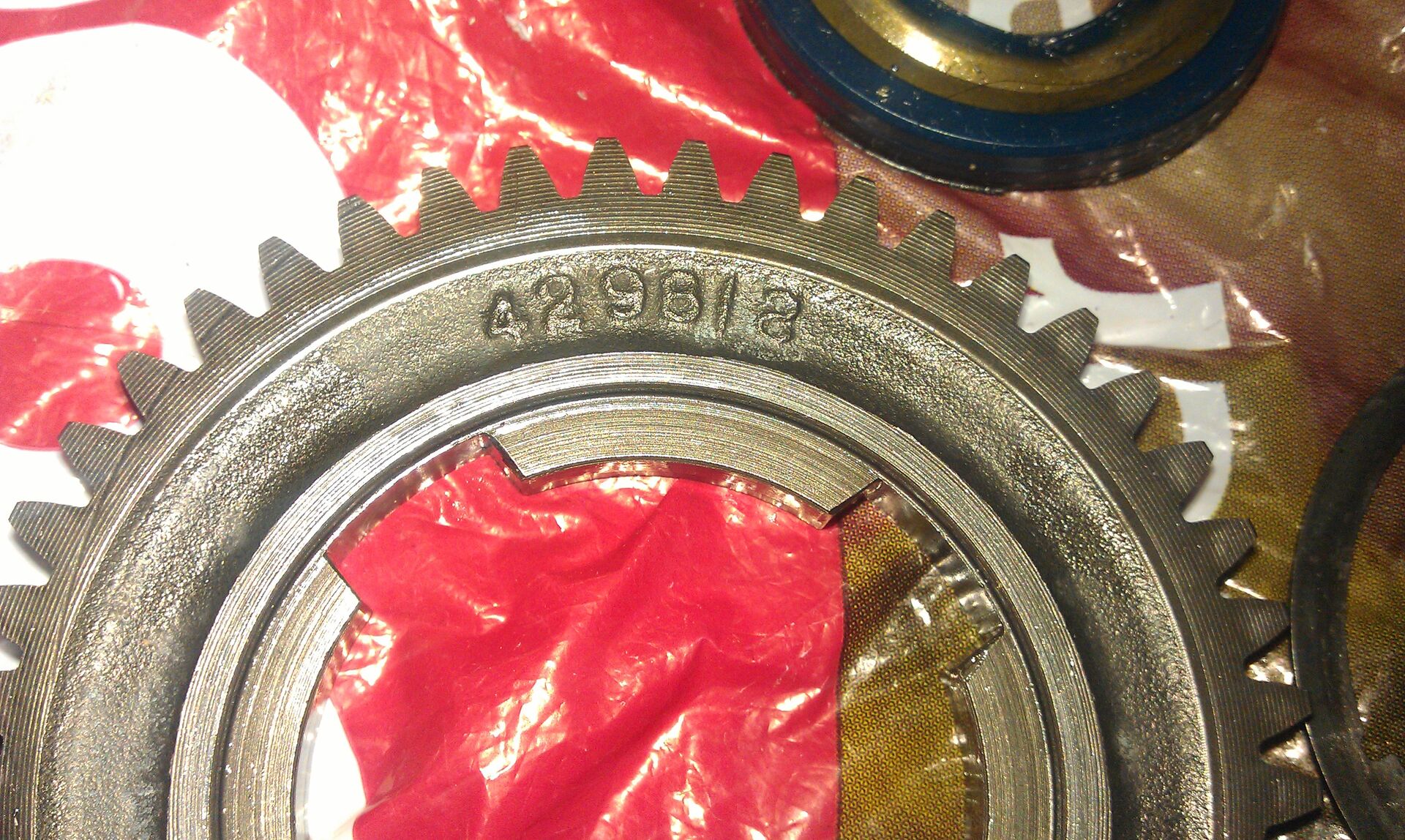

    hab eben die getrieberitzel zusammen gebaut, wenn ich mich richtig erinnere wird die ersten 3 (groß bis klein) mit der beschriftung nach oben und die letzte kleinste ritzel mit der beschriftung nach unten rein geseckt, beim testen der gänge hab ich gemerkt das nach jeden stoppen der ritzel ein leerlauf ist, soll es so sein? siehe video.... ?(
    PS:
    Übrigens, Die Lager hab ich nur durch erwärmen des Motorblocks raus bekommen, hab es erst so versucht wie es auf dem bild zu sehen ist (als tipp).
