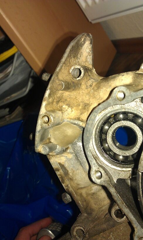

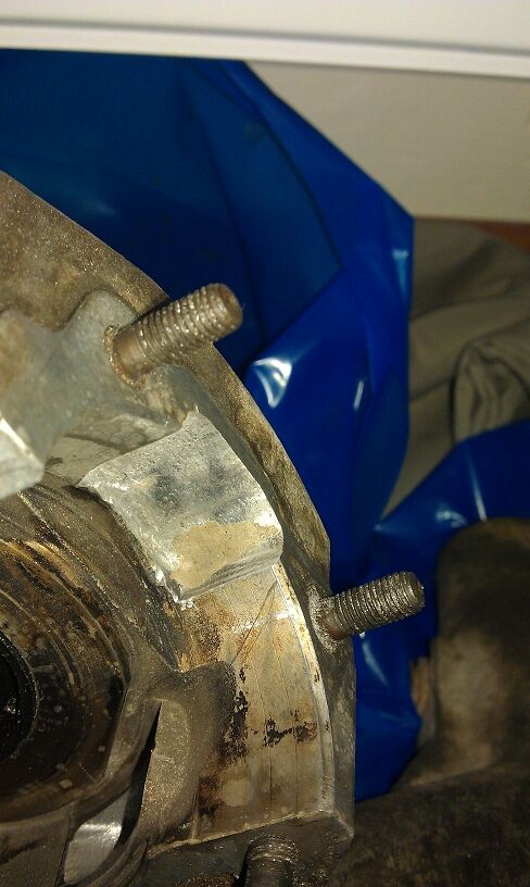

    Was meint ihr? ist es so gut geflickt....
    hab es von außen reingedrück und innen im überströmer mit dem finger glatt gedrückt :S
    Das hält schon ... weitermachen 8o

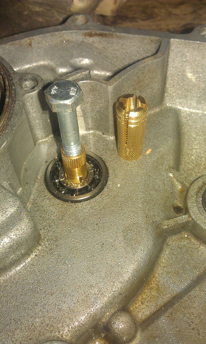

    Habe heute wieder etwas am Motorblock weiter gearbeitet, die lager wurden erneuert siehe bild

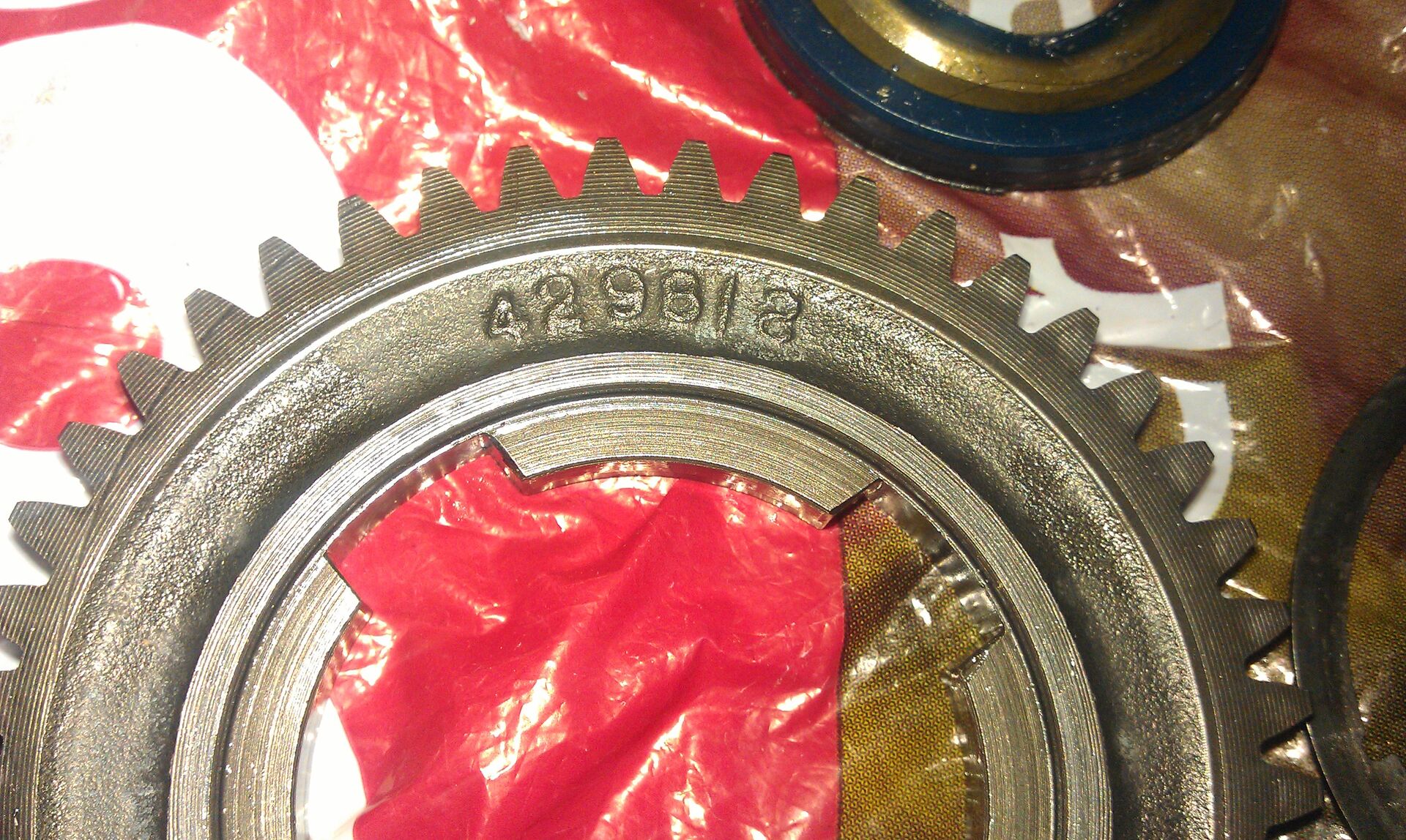

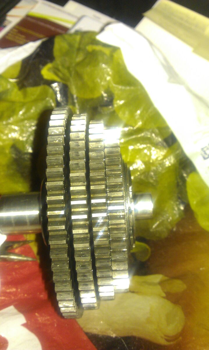

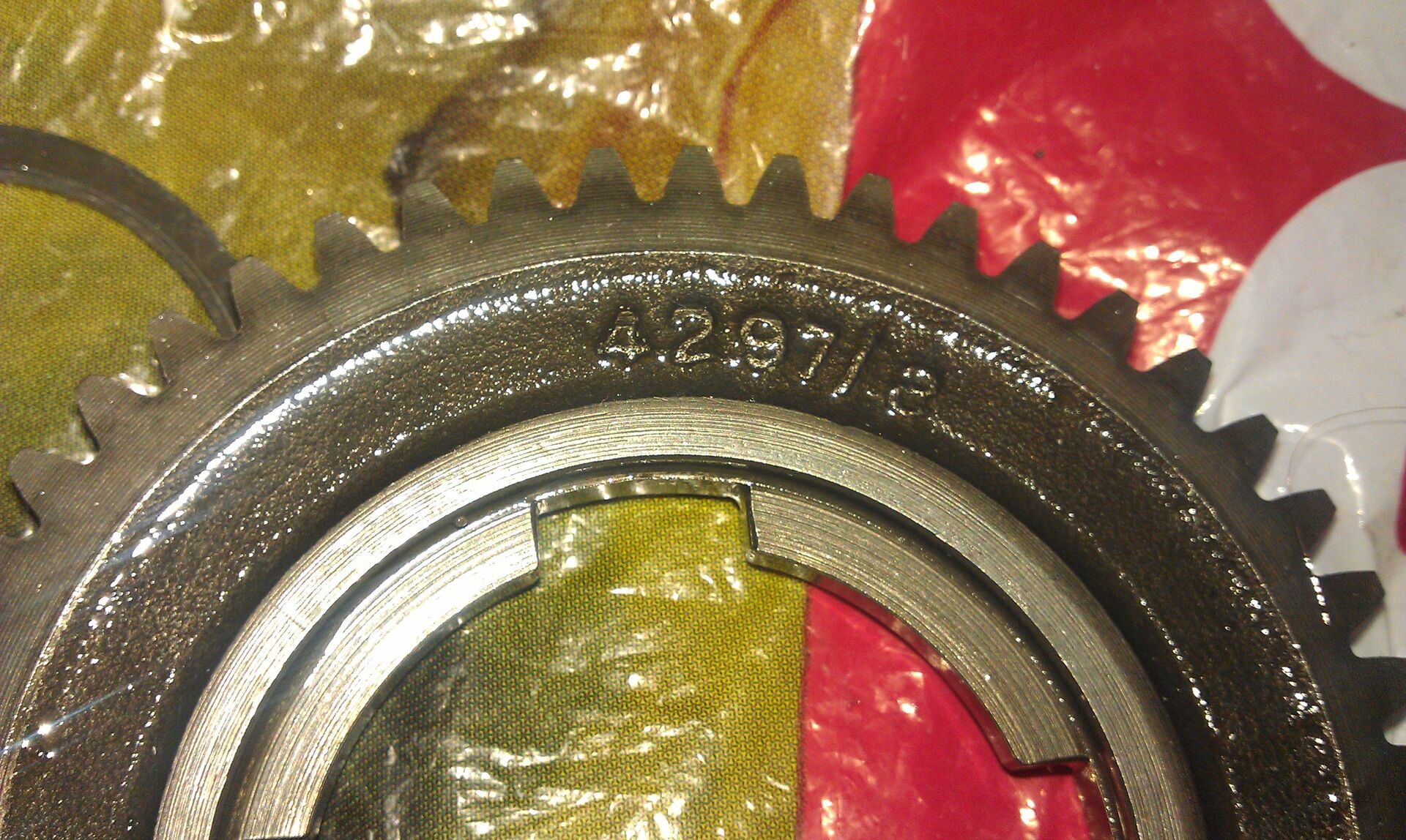

    hab eben die getrieberitzel zusammen gebaut, wenn ich mich richtig erinnere wird die ersten 3 (groß bis klein) mit der beschriftung nach oben und die letzte kleinste ritzel mit der beschriftung nach unten rein geseckt, beim testen der gänge hab ich gemerkt das nach jeden stoppen der ritzel ein leerlauf ist, soll es so sein? siehe video.... ?(
    PS:
    Übrigens, Die Lager hab ich nur durch erwärmen des Motorblocks raus bekommen, hab es erst so versucht wie es auf dem bild zu sehen ist (als tipp).

    einbau reihenfolge ist großes zahnrad mit pia logo zu dir und alle nachfolgenden mit logo/schrift von dir weg.

    ups doch falsch gedacht, hab es jetzt richtig rum gedreht... leerlauf zwischen alle gänge ist immer noch drin wenn ich die schaltklaue mit der hand hoch oder runter ziehe

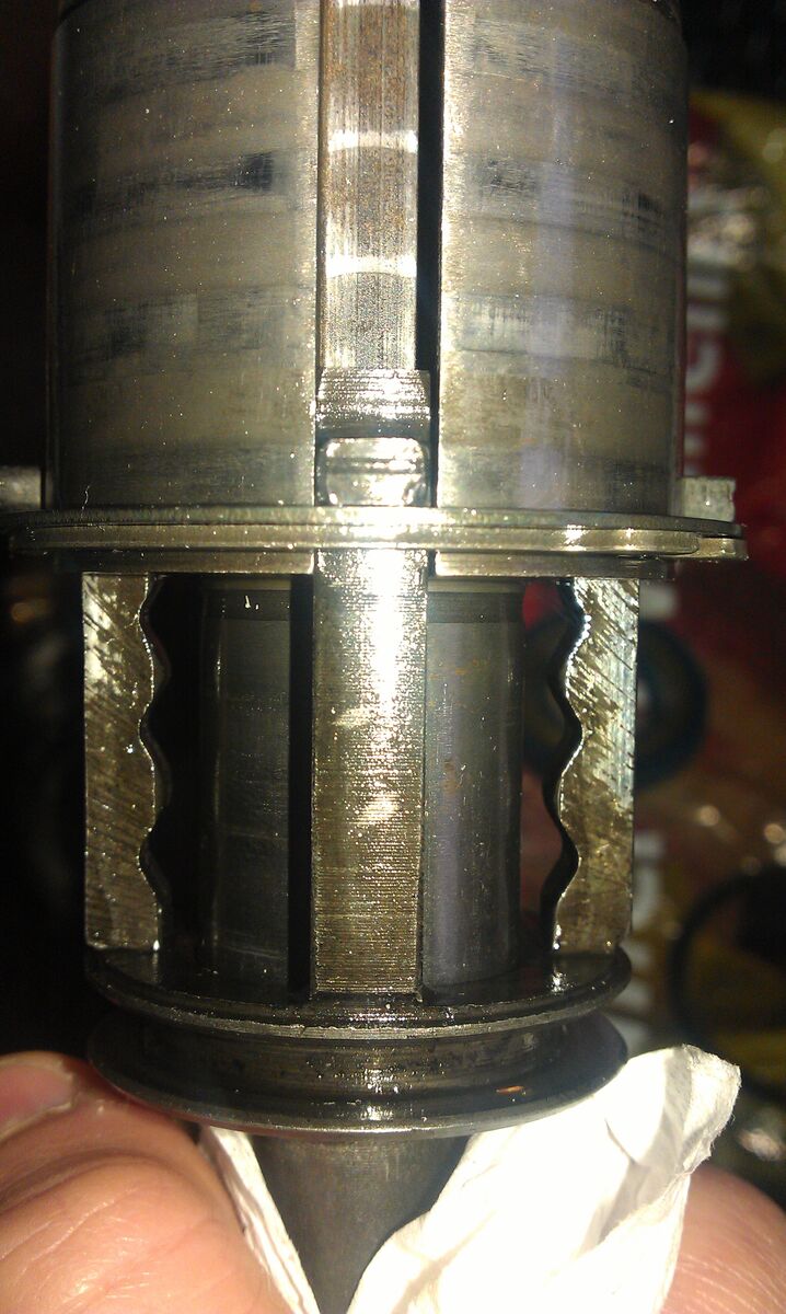

    • #59

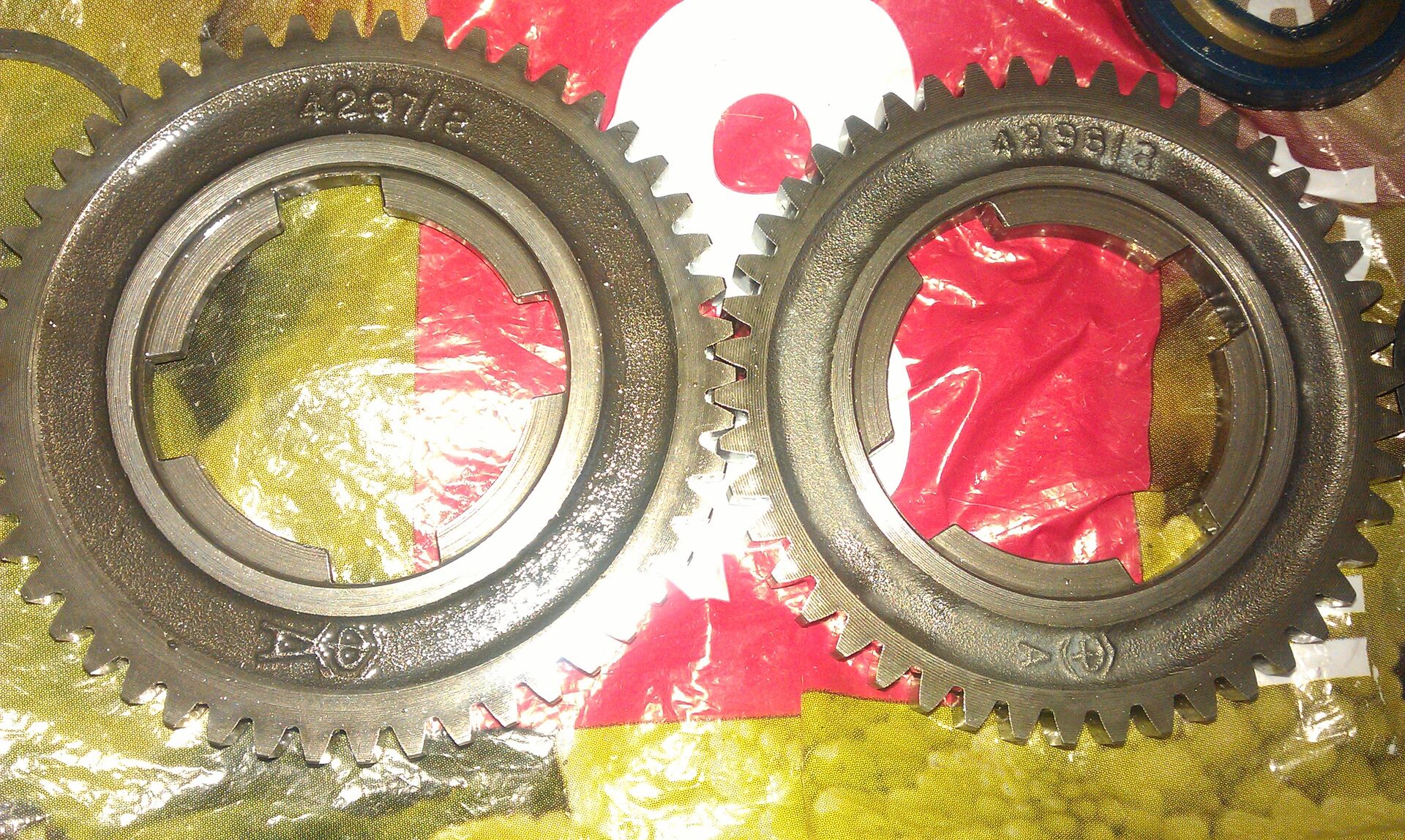

    das ist die klaue

  • Basjoe
    4,342
    830
    Dietzenbach
    so langsam zu viele
    • February 1, 2014 at 19:50
    • #60
    ich kanns auf dem bild nicht genau erkennen, aber falls es sich um ne runde klaue handelt haste die richtigen zahnräder...falls eckig, halt nicht.
