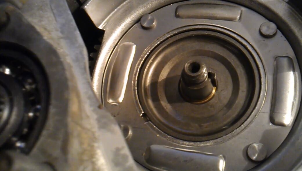

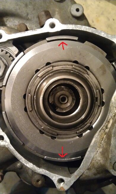

    Es ist bald soweit :) der motor wurde eben zusammen geschraubt
    die kupplungsscheiben bereiten mir etwas sorge, der spalt auf den seiten ist unterschiedlich 8|

    • February 13, 2014 at 19:51
    • #82
    Ich glaube deine Kupplung ist nicht richtig auf der Nebenwelle/Keilchen montiert. Die scheint nicht richtig zentriert...mach lieber nochmal auf 8)

    • February 13, 2014 at 20:05
    • #83
    Das wollte ich nicht lesen :)
    das war ein kampf mit der sicherheitschraube... du meinst der halbmondkeil sitzt nicht richtig?

    • February 13, 2014 at 20:21
    • #84
    Da haben wa´s schon,die Mutter musst Du ganz locker draufschrauben können und nicht die Kupplung mit der Mutter "bei ziehen".Die kulu muss ohne grossen Druck in den Korb und auf die Nebenwelle rutschen.Irgendwas sitzt nicht richtig meiner Meinung nach .... guck lieber nochmal nach

    • February 13, 2014 at 20:23
    • #85
    da sollte eigentlich kein kampf entstehen. Vermutlich sitzt die kupplung nicht richtig auf der welle, ja.
    Der keil ist eigentlich nicht von nöten. Die kraft überträgt der Konus, nicht der keil. Wie auch immer, setz das ordentlich drauf.
    Mit einem breiten aber feinen Schlitzschrauber kann man das sicherungsblech wunderbar hochklappen.

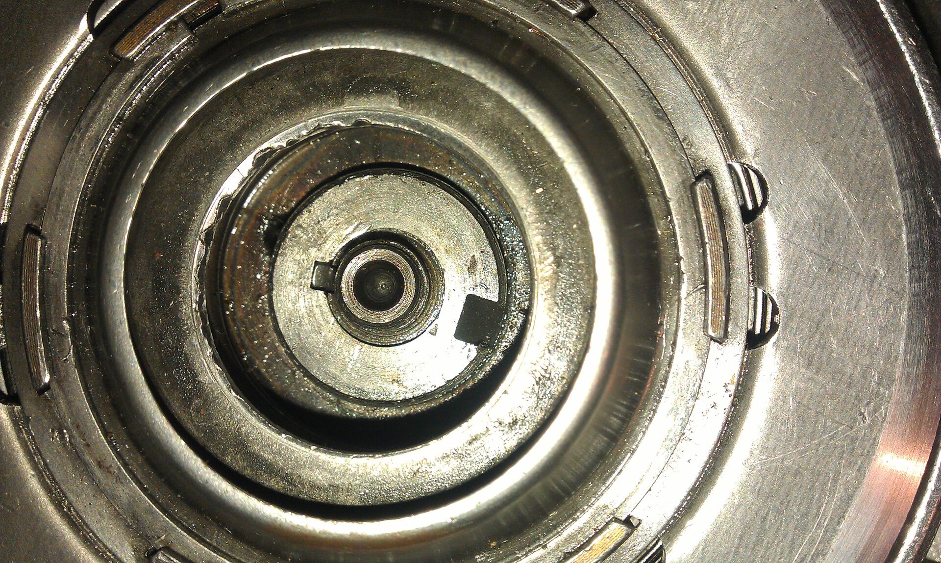

    Um die Kupplung leicht zu montieren sollte der Primärkorb mit 2 Öffnungen unten am Gehäuse parallel stehen , dann noch die Primärwelle so drehen wie bei der Kupplung die Nut dann steht und aufpassen das der Keil bei der Montage nicht in den Motor fällt ! Fertig .... Sicherungsblech und Mutter ordentlich anziehen und Sichern .

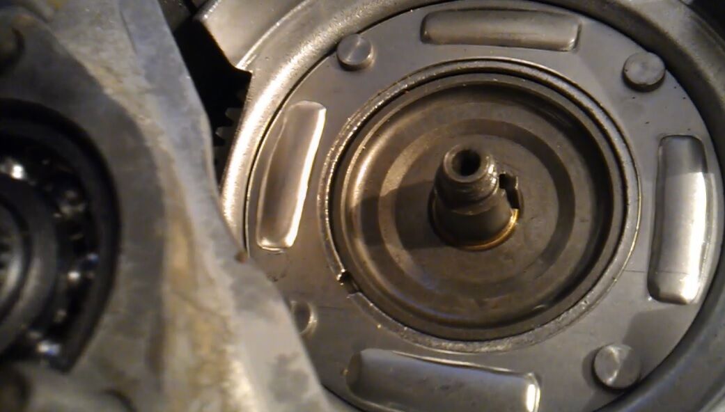

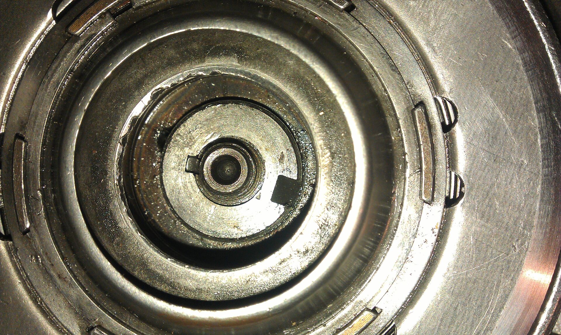

    • February 14, 2014 at 18:19
    • #88
    hab es eben wieder versucht auf einer seite bleibt immer eine etwas größere lücke, denke mal das es normal ist weil egal wie ich das teil rein stecke ändert sich nichts dabei, hab noch zwei bilder vom halbmonkeil hochgeladen...

    • February 14, 2014 at 18:25
    • #89
    Was fährst du denn für ein Setup ? Nicht das der Korb vom Primär schon aufgegangen ist ...

    • February 14, 2014 at 18:29
    • #90
    korb ist neu 3.00 von olympia, die kupplung ist noch die alte
    zykinder etc kommen auch neu drauf,es wird ein 102ccm polini. Müssen die seiten alle den gleichen abstand haben??
    mit dem keil hat es eingentlich nichts zu tun

    • #91
    Könnte auch italienische Passgenauigkeit sein ....

    • #92
    ich hoffe es... weiss sonst nicht was ich noch machen kann...

    • #93
    den sicherungsring hast du sicherlich drinne um die Übersetzung zu fixieren hast du verbaut oder?
    Wenn du ansonsten montagefehler ausschließen kannst muss es wohl so klappen.

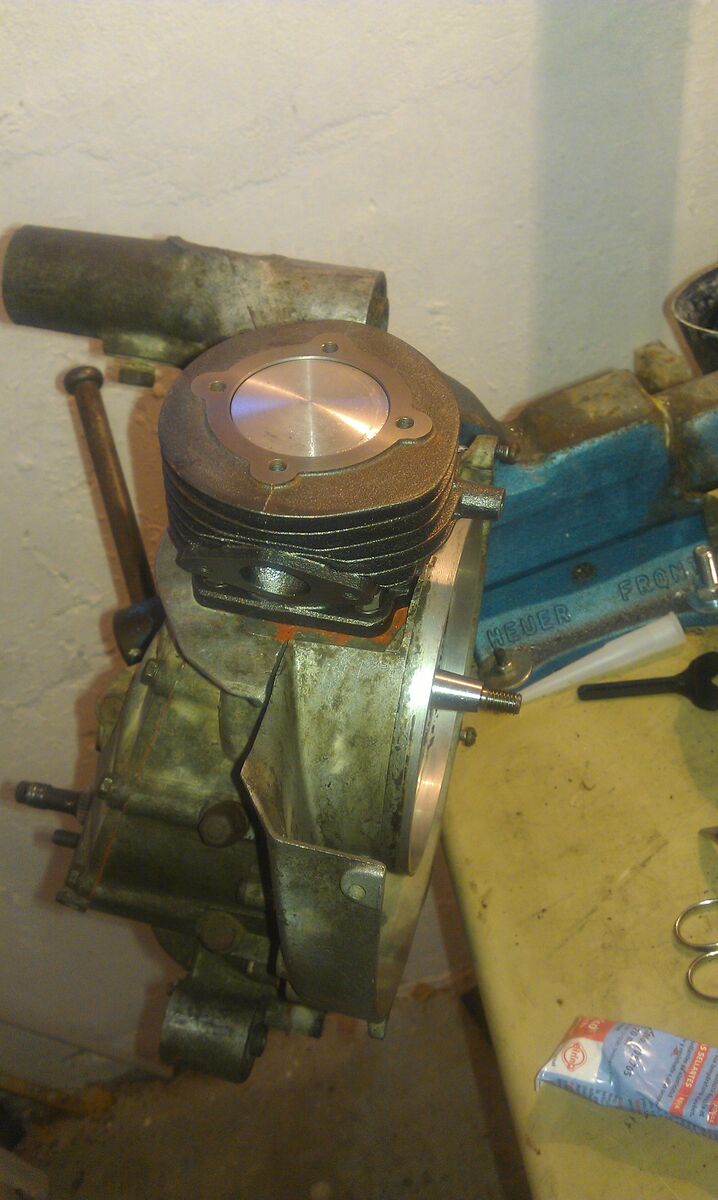

    • February 16, 2014 at 13:21
    • #95

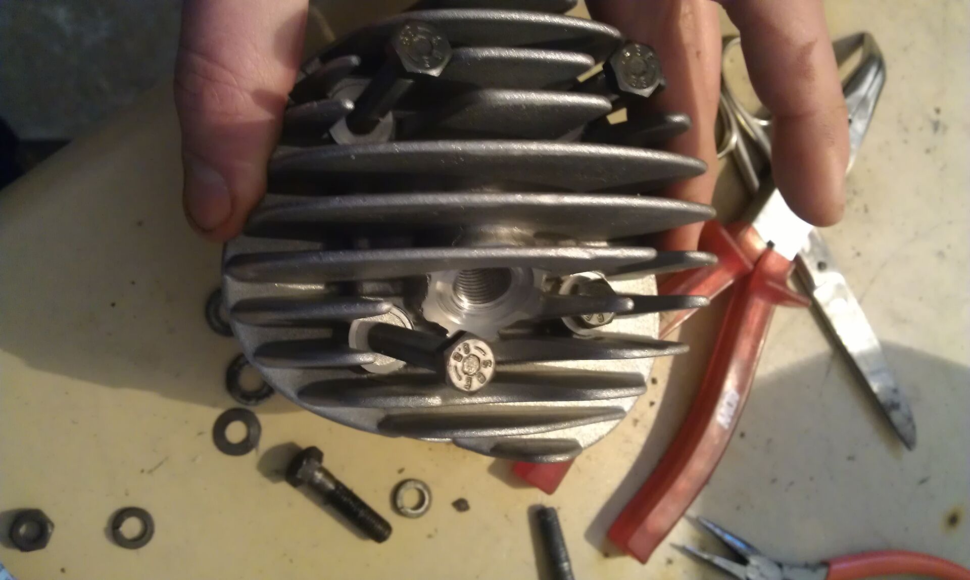

    sooo,motorblock ist komplett zu. Zylinder und kolben sind auch drauf, der zylinderkopf stellt sich im weg siehe bild...
    eine schraube passt, die anderen nicht.... sieht nach bohren aus, bin etwas enttäuscht von polini :/
      • 164.36 kB
      • 1,920 × 1,148
  • MBT / T4
    Blechfummler
    367
    7,177
    1,353
    • February 16, 2014 at 13:42

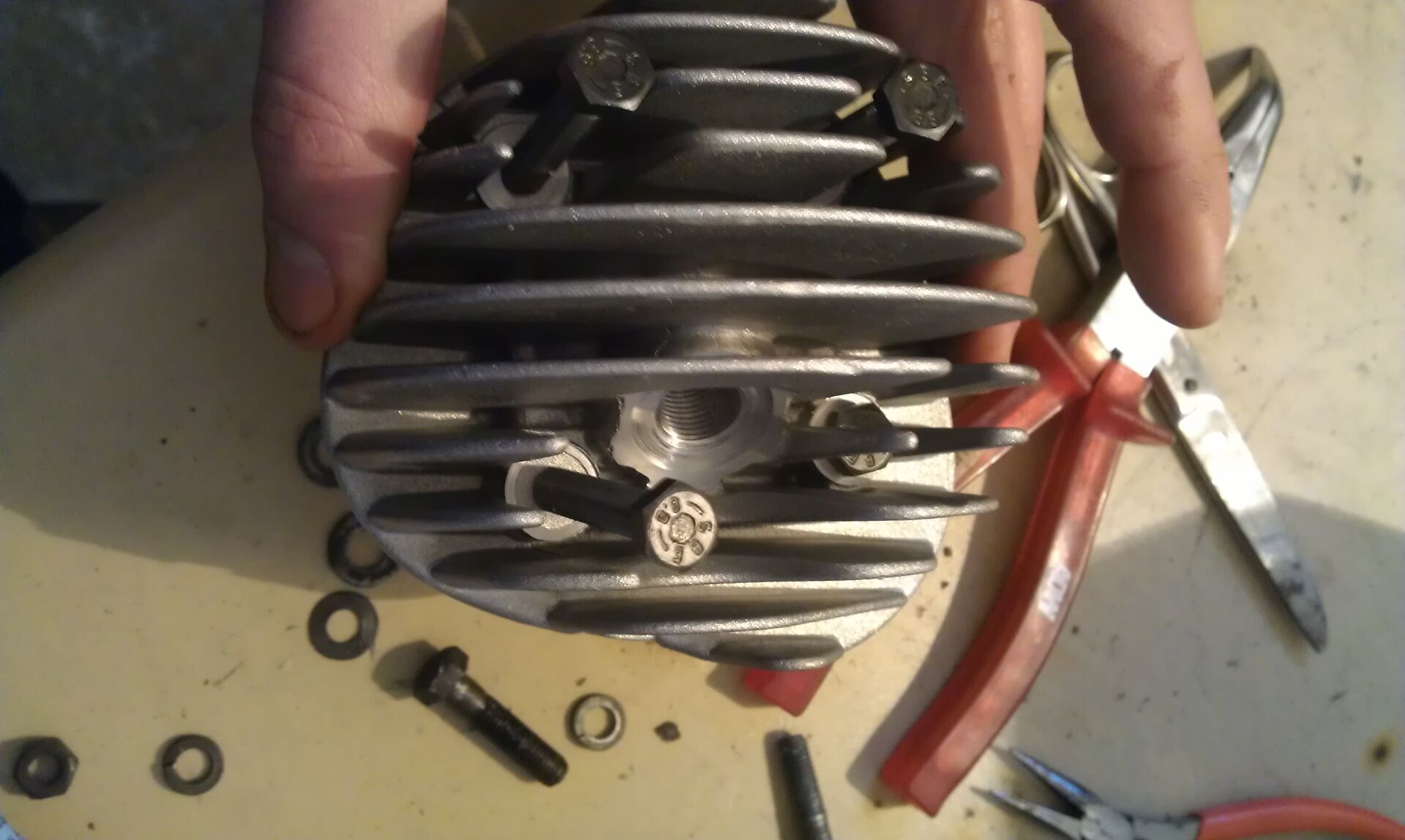

    • #96
    ??? Du hälst den Zylinder falschrum ... bzw. den Kopf falsch aufgesetzt 8)
    so muss das :
    P.S. was haste denn da für elend lange Schrauben drin ?
      • 324.42 kB

    • February 16, 2014 at 14:03
    • #97
    Zylinderkopf ist noch nicht dran :)
    Halte den kopf ohne zylinder
    Dei schrauben waren dabei,muss spater schrauben ob die alten vom annerendo zylinder genau so lang sind.

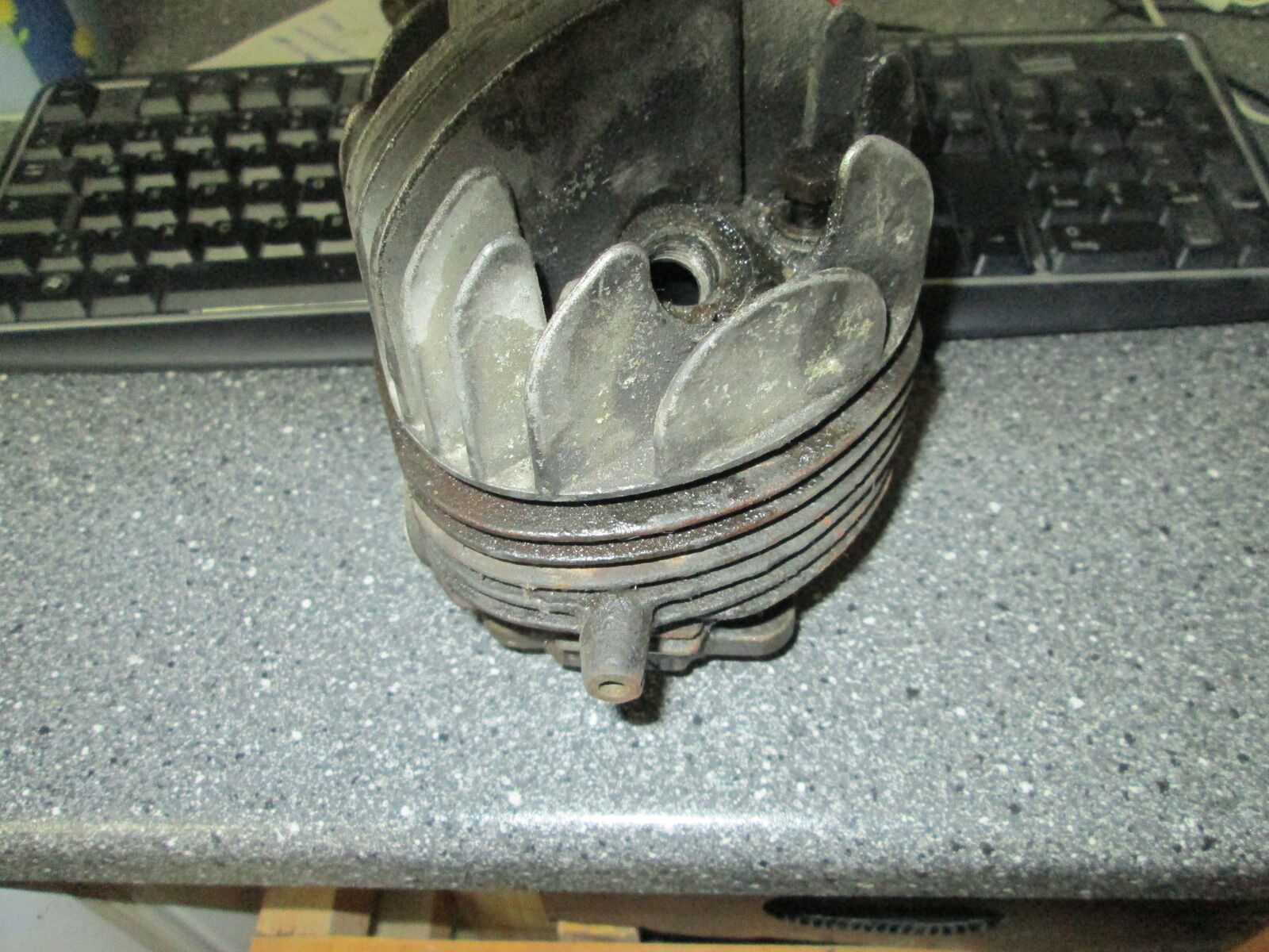

    mach ma bilders vom zylinder
  • jokerjoka
    765
    140
    frankfurt
    special 50
    • February 16, 2014 at 17:14
    • #100
    bilder
      • 101.62 kB
      • 718 × 1,200
