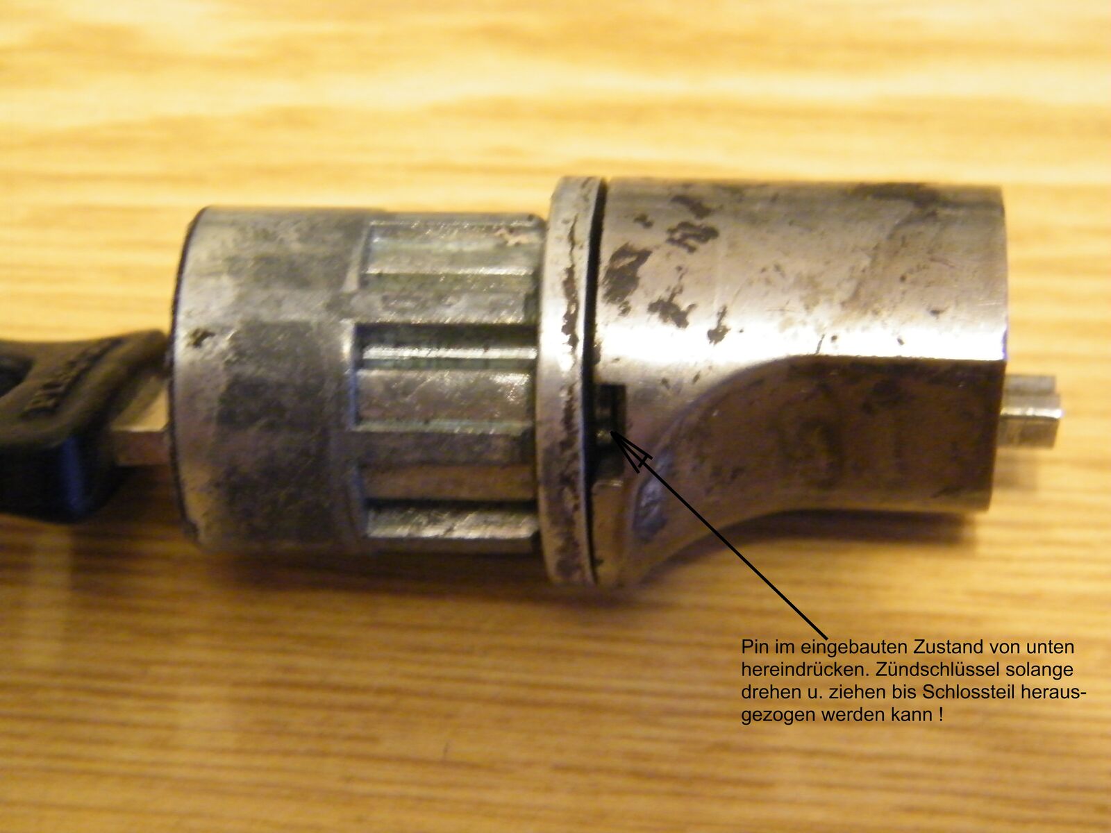

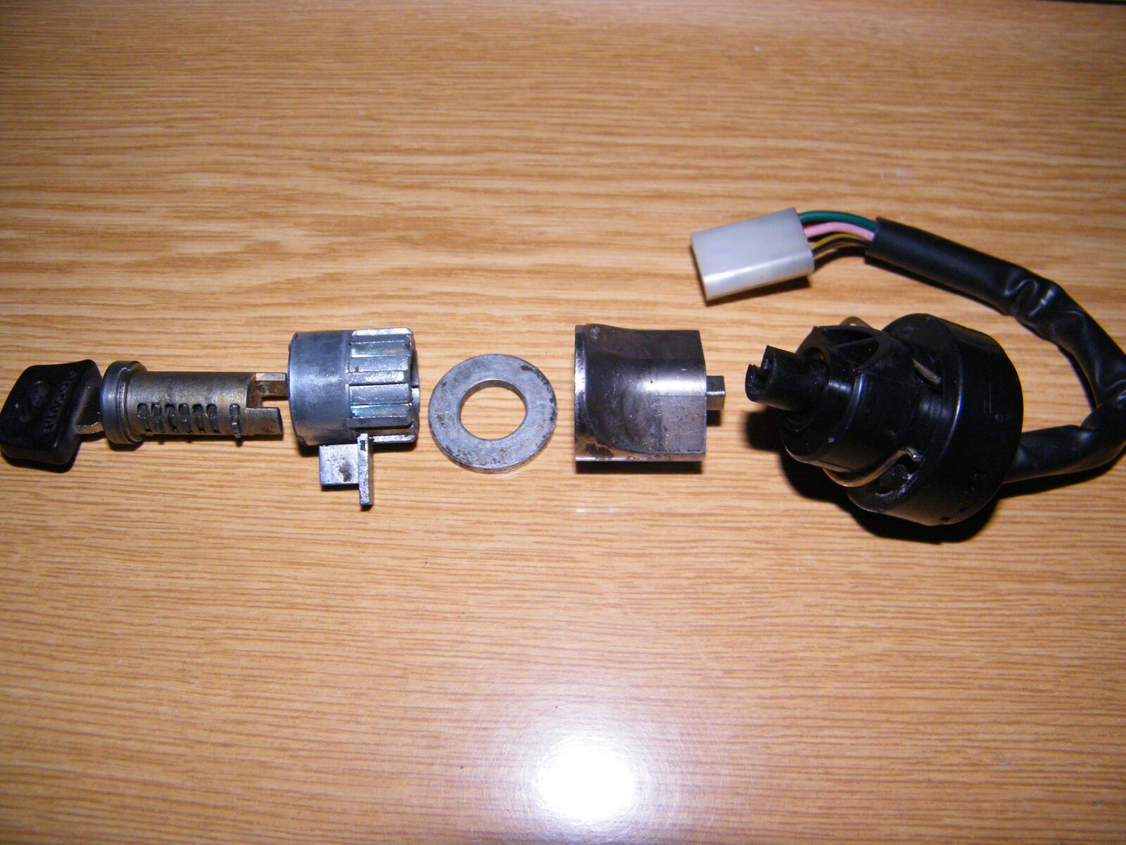

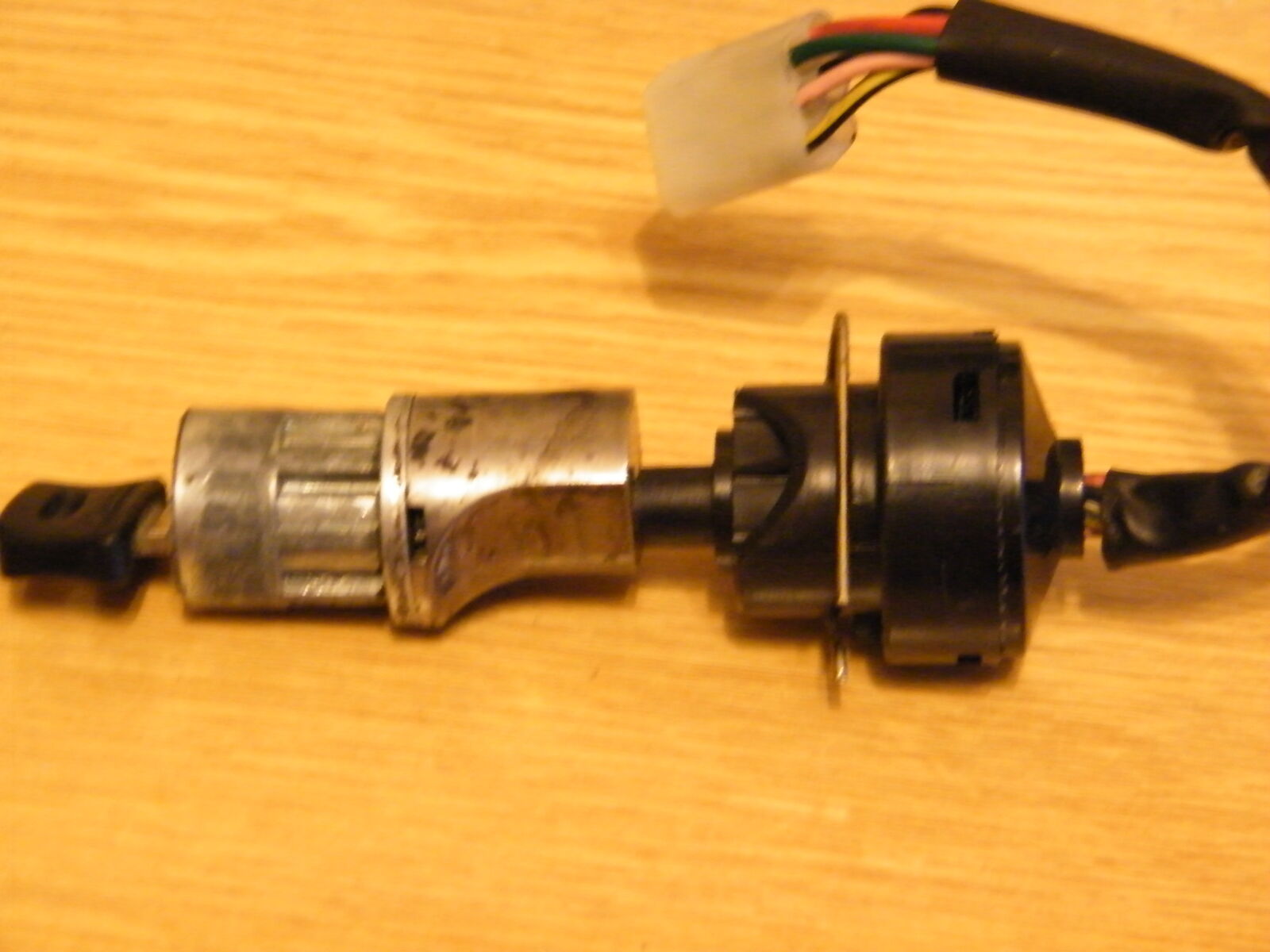

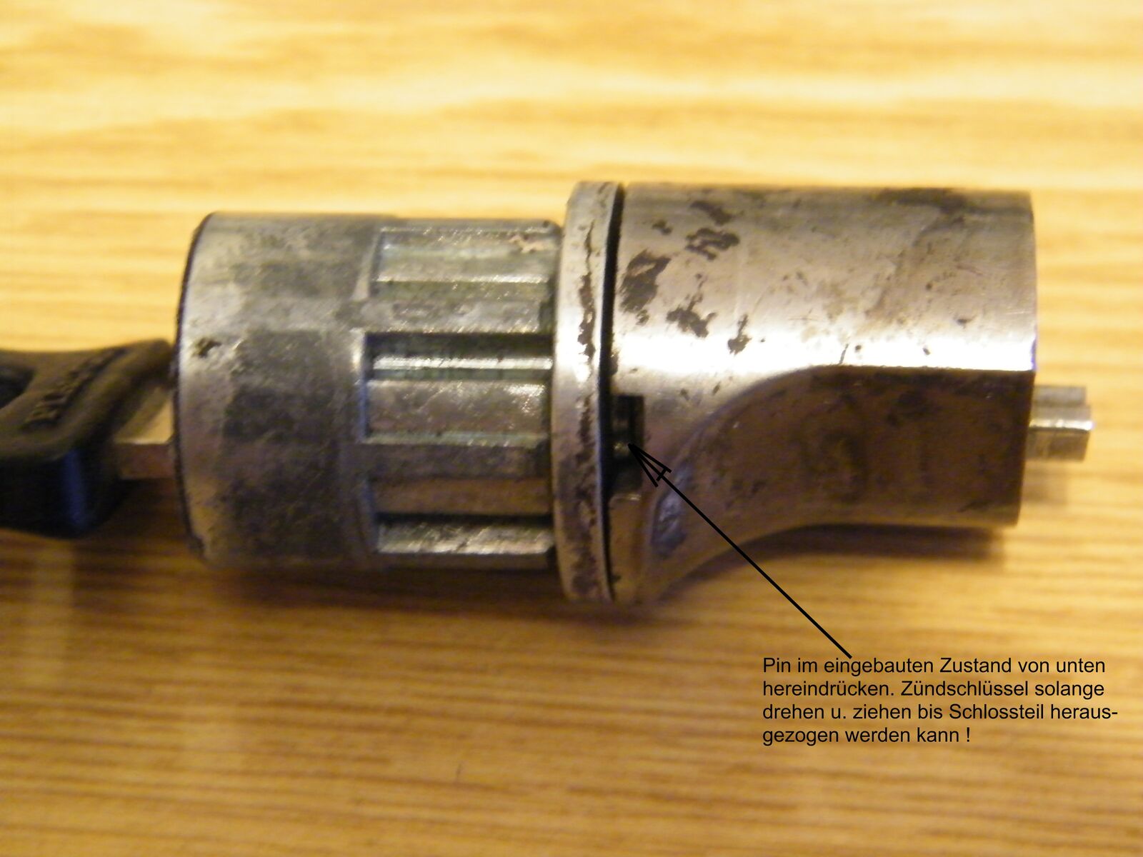

    Kaskade demontieren, das schwarze Zündschloss wird von einer Madenschraube (3mm) gehalten, mit kleinstem Inbusschlüssel lösen, Zündschloss herausnehmen. Dann genau hinsehen : unten am Rohr ist eine kleine Öffnung; in diese Öffnung (siehe schwarzen Pfeil im Bild) kleinen Schraubendreher stecken und den Pin hereindrücken. Gleichzeitig Zündschlüssel drehen (off oder on) u. das Schlossteil herausziehen.
    Viel Glück !
    Cornelius 2-)

    bei meiner Cosa kann ich leider kein Loch im Rahmenrohr finden. Weder von vorne noch von hinten.
    Bei dem mittleren Bild von "Conny1938" hat die Schlossaufnahme einen Bart angegossen, dieser Bart zeigt im eingebauten Zustand nach unten.
    Bitte freundlich um Hilfe!
    Dankeschön und Grüße
    Nordi

    Doch da ist ein Loch. Aber nicht vorne oder hinten, sondern unten. Hab ich vor ein paar Tagen auch bei meiner gemacht.

    Stimmt, und das klappt sofort wenn man das genau trifft. Ich hab damals gefühlt einen Tag gefummelt......
    Ein Winkelauge ist sehr hilfreich....
