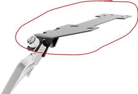

    also reicht das Blech des Seitenständers nicht (siehe Bild) ?
    immerhin wären dann ja sogar die gesuchten Schrauben mit dabei... 8o ;)
    und verstehe ich das richtig, dass die Schrauben in bereits bestehende Löcher
    montiert werden, oder brauchts für den Seitenständer noch separate Bohrungen?
    das wäre dann für mich ein Killerkriterium.

    Der Ständer ist Plug&Play.
    Du brauchst nichts Bohren.
    Nein das Blech des Ständers reicht leider nicht.
    Wenn man das mit der Verstärkung zu lange schleifen lässt, kann es bis zum Riss im Trittblech kommen.
    Wenn du jetzt nicht so viel Kohle ausgeben möchtest, kannst das ja erstmal ohne Verstärkung montieren.
    Aber du musst immer sehr vorsichtig abstellen und länger als ne Saison würd ich das nicht machen.
