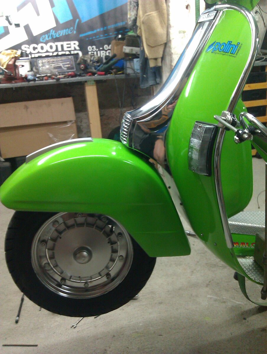

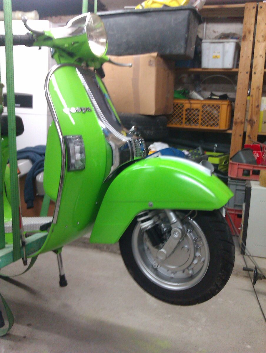

    Mal ne Frage,
    Ich hab vor längerer Zeit nem Kumpel die Gabel seiner PX gekürtzt.Jetzt will der natürlich ne Grimeca-Classic Scheibenbremse verbauen. Ich hatte so ne Bremse noch nie in der Hand,passt das platztechnisch mit dem Behälter von der Teilhydraulik unterm Kotflügel? oder muss da Vollhydraulisch ran,die ist zwar eh besser,aber wollte mir den Lenkerumbau dafür sparen .
    Edit meint noch : Die Gabel ist um 7,5 cm gekürtzt

    teilhydraulik wird sau eng, wenn nicht sogar nicht machbar,.

    Danke .... das hatte ich befürchtet :S .Dann doch vollhydraulisch
