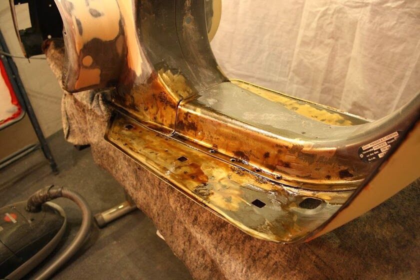

  • Hab mir im warmen Keller ein lauschiges Plätzchen eingerichtet um meine PK zu restaurieren.
    Die Verarbeitung der Karosserie ist ja echt mies. Unterhalb der Sitzbank ist jeder einzelne Schweisspunkt zu sehen.
    Hab jeden einzelnen mit dem Karosseriehammer bearbeitet und verspachtelt.
    Unter den Fussmatten hat sich wohl das Wasser Jahrelang gestaut und der Rost hat einiges angerichtet.
    Ich wähle die sanfte Variante, bürsten und mit Vertan umwandeln, siehe Bild.

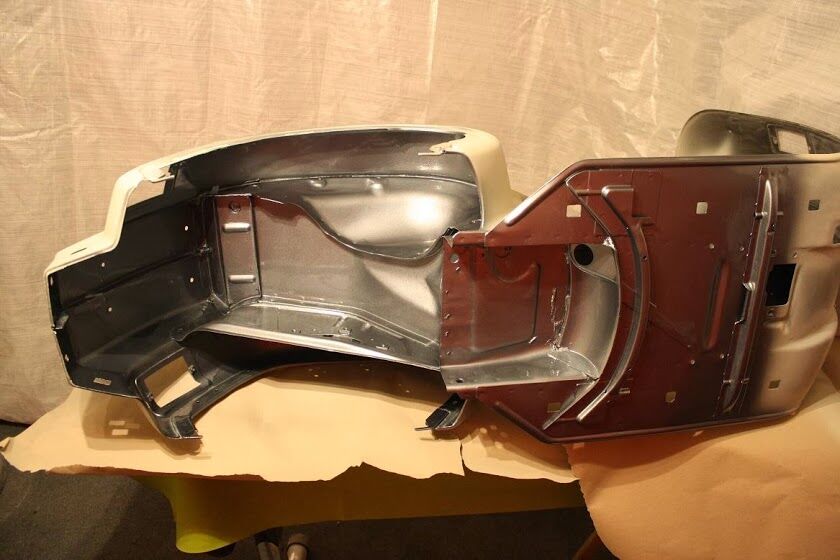

  • So, die Vorarbeiten sind abgeschlossen. Mein lieber Scholli, das war mehr Arbeit als ich dachte. Die Trittbretter vernünftig für Trittleisten vorbereiten und die ganzen anderen Schweissbeulen verschwinden zu lassen hat schon ne Menge Zeit gekostet.
    Alles mit 1000er Nass bearbeitet, nächste Woche kommt der Lack drauf.

  • Sachmal was hastn da für eine Lackierekabine und Ausstattung? Ist die Absaugung ein Standventilator? Und wie bekommste die Temperaturen zum Lackieren hin, ist doch z. Z. noch a bisserl zu kalt für Keller oder Garagenlackierung?
