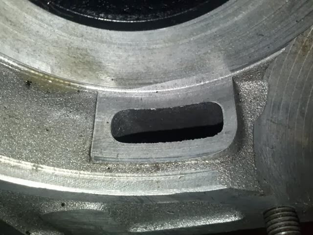

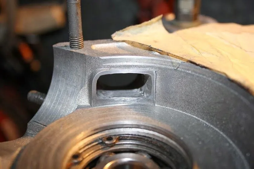

    So, der Einlass ist fertig. Hier zum Vergleich nochmal das Bild vor dem fräsen:
    Nach dem fräsen:
    Hab vorher nicht den kleinen Finger durchbekomen, jetzt locker den Mittelfinger :D
    Kurbelwele ist auch fertig, jetzt komen noch die Überströmer. Der Pincaso ist gestern gekommen :P
    Desweiteren im Paket: 19/19er Dellorto und den passenden ASS

    Hast du den einlass auch schön geschliffen?
    Sieht so rau/stufig aus auf dem bild.
    Gruß dom

    Kommt noch, wenn ich die Überströmer fertig habe.

    wenn der motor noch offen ist, würde ich den drehschieber noch weiter runterziehen. So wie ich das aufm foto sehe kann überall noch bissl was weg. mehrleistung für alle :!:

    ich weis ja nicht welches bild du siehst aber wenn ern noch nen bischen was weg nimmt is keine dichtfläche mehr da.

    Ich lasse ihn auch so, das reicht.

    das letzte bild, untere kante könnte noch etwas
