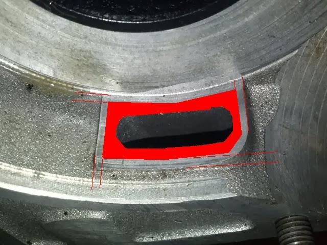

Hallo, ich wollte meine PK 50 XL mit eiem 102 er Pincaso Alu ausstatten.
Kann mir vielleicht einer von euch einzeichnen wie und wo ich fräsen muss?
Hab schon gesucht aber nichts passendes zu meinem Einlass gefunden.
Danke, Trogi
PK50XL: Wie und wo Einlass erweitern?
Da wirst du nicht sonderlich viel Fräsen können, rundrum müssen 2mm bleiben.
... sieht aus wie der kleinste Drehschieber der Welt
. Da bleibt nicht viel zum tunen,wurde wohl extra so gemacht.Das was auffem Bild rot ist kannste weg machen und wie der Vorredner schon sagt ca.2mm rundum stehn lassen

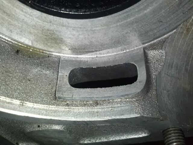

wird dann so aussehen

Dein Drehschieber soll nicht breiter als deine Kurbelwelle sein.Sonst dichtet die Kurbelwelle den Drehschieber nicht,eh klar.
Und ich weiß nicht ob du den großen Drehschieber hast.Wenn ja,sollst du beim fräsen nach unten aufpassen dass du den einlasskanal am unterer Seite nicht durchbrichst.
lg,tonny -
was wollt ihr mit euren 2mm? so ein blödsinn. vielleicht 1er. n halber langt auch.
ja ja , hast ja recht
, es würd ja genau soviel reichen das die Wange der KW noch abdichtet. Wollt nur ausschliessen das jemand die dichtfläche wegrasiert

halt doch mal eben nen fräser rein, ist doch keine kunst. widerstände minimieren erhöht zwangsweise die leistung, auch wenns nur n 16.15er ist.
Habe den 102er Alu Pinasco auch mit gefrästen Einlass, ÜS und trapezförmigen Auslass und vergrößerten Kolbenfenstern auf einen 16.16 gefahren (der Millimeter macht nicht viel aus).
Ja es lohnt sich. Beschleunigt mit einer 3.0er nicht sehr schnell, aber du kommst sicher über die Tachobeschriftung, aus Erfahrung würde ich sagen, so ca. 85 isser gefahren.
Und dann halt immer die Augen offenhalten nach einem billigen 19er oder 20er Gaser, ranschrauben, abdüsen und Spaß haben.Ist Schwachsinn den nicht zu vergrößern, denn wenn du mal einen großen Gaser findest müsstest du wieder spalten, denn ungefräst bringt ein 19er Gaser fast nix im Vergleich.
1mm Dichtfläche ist fein.
