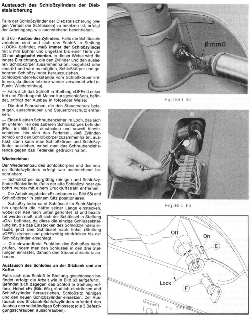

    Sollte bei der PK ähnlich sein.
    diese Anleitung habe ich gefunden. ich denke aber, das das bei mir ohne ausbohren gehen muss. da ist ja nix kaputt. ich hab es ganz normal ausgebaut und es muss doch möglich sein, das man es ganz normal wieder einbauen kann. oder denk ich da verkehrt

    der einbau geht genau wie der ausbau du musst die anleitung nur von hinten nehmen.

    den einbau und umgekehrter Reihenfolge des ausbaus habe ich versucht. allerdings mit wenig erfolg.
    ich befürchte das ich da einfach nur ein Brett vorm kopf habe und es lediglich eines gedankenanstoßes bedarf. nur finde ich diesen in der suche nicht.

  • Wenn du en alten schließzylinder noch hast, vergleich mal die Länge. Hatte das Spiel letztes Jahr . Die neuen Zylinder waren anders. Länger oder kürzer das weiß ich jetzt nimmer, auf jeden Fall ist das Ding nicht eingerastet, bin halb narrisch geworden. Mit einem anderen aussenteil oder wie das Ding heißt hat es dann sofort gepasst.
    War aber bei einer px lusso.
  • wenn du nur denn schlieszylinder reinschieben willst musst du ihn erst mal ordentlich fetten.
    danach steckst du den schlüssel rein.
    jetz müste nur noch eine nase am schlieszilinder rausstenen.
    jetz wird der schliszylinder in den schlossträger eingeführt und zwar mit der nase an die angeschrägte kante im schlossträger.
    das kanze kannst du jetz wieder sammt federblech in den rahmen stopfen und fertig is dein rudelbumms.
    edit meint erst den schlosskörper in den ramen und dann schlieszylinder reinstecken

  • Woran hakt es denn genau? Nur der Schließzylinder oder auch die Umrandung oder evtl. das Metallstück, was die Lenksäule beim abschließen blockiert? Eigentlich sollte das Ganze wieder so eingbaut werden können, wie beim Ausbau (nur umgekehrt). Achte darauf, dass der Schlüssel in der richtigen Stellung im Schloss ist, sonst hakt das Ganze.
