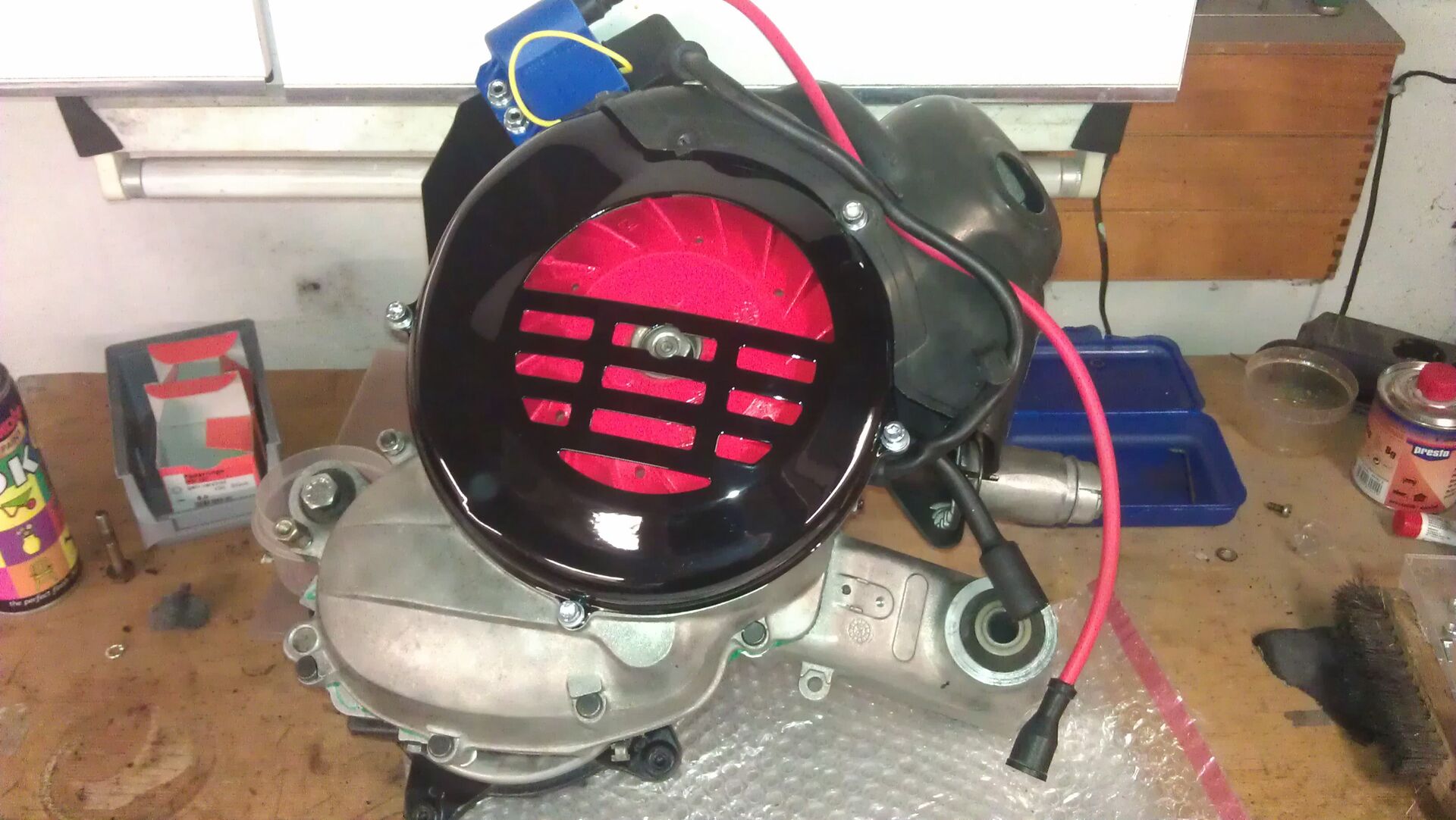

    So es geht endlich weiter. Der Motor ist schon länger fertig.
    Morgen wird nun endlich der Rahmen Sandgestrahlt. Unter der Woche wird dann noch gespachtelt... und am Wochenende lackiert.

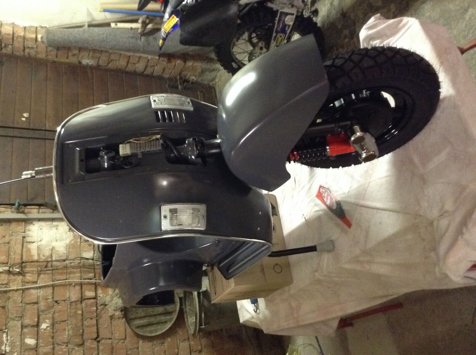

    So vespa ist fertig vom lackieren.
    Jetzt kommt der blöde Teil mit dem Kabelbaum einziehen ;(
