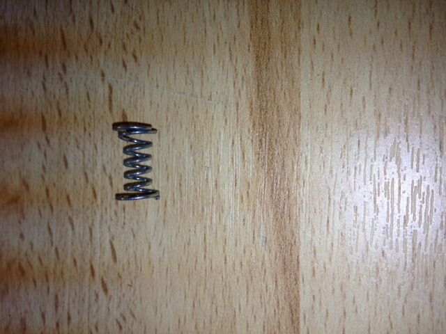

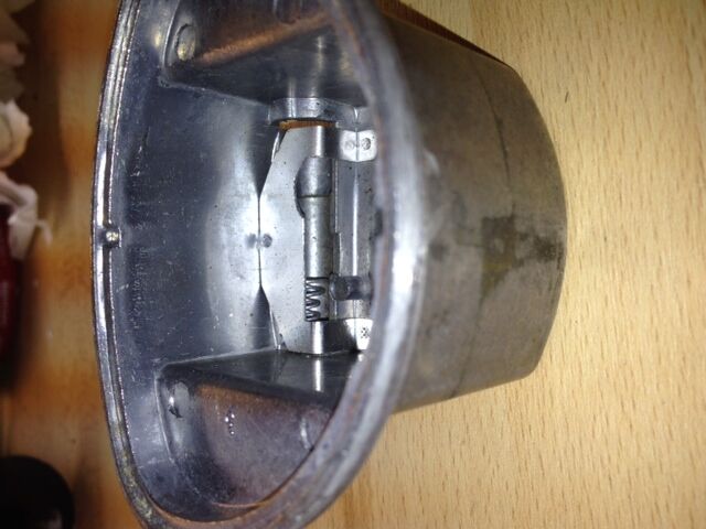

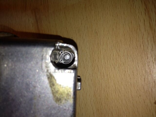

    • January 3, 2014 at 23:15
    Eine Feder hätte ich da.
    Hier mal Bilder von innen:
    Bei Interesse PM.
