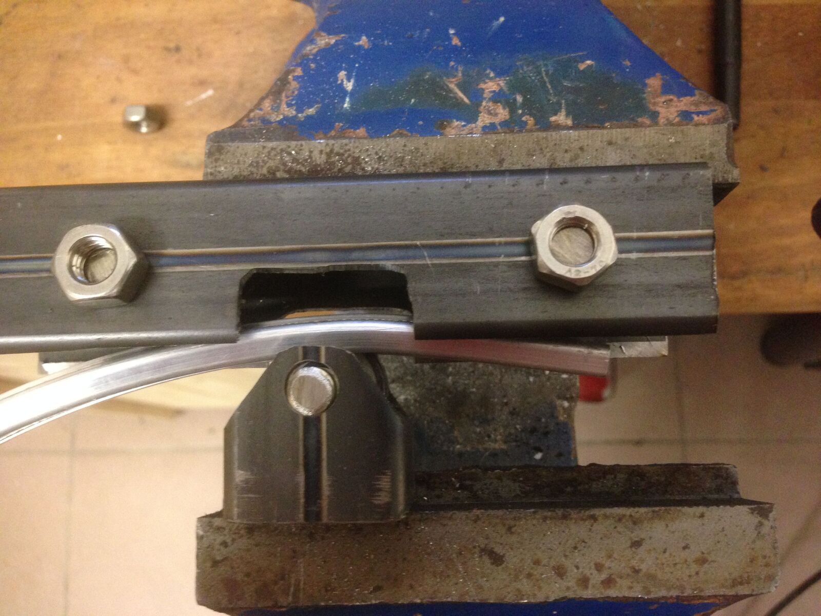

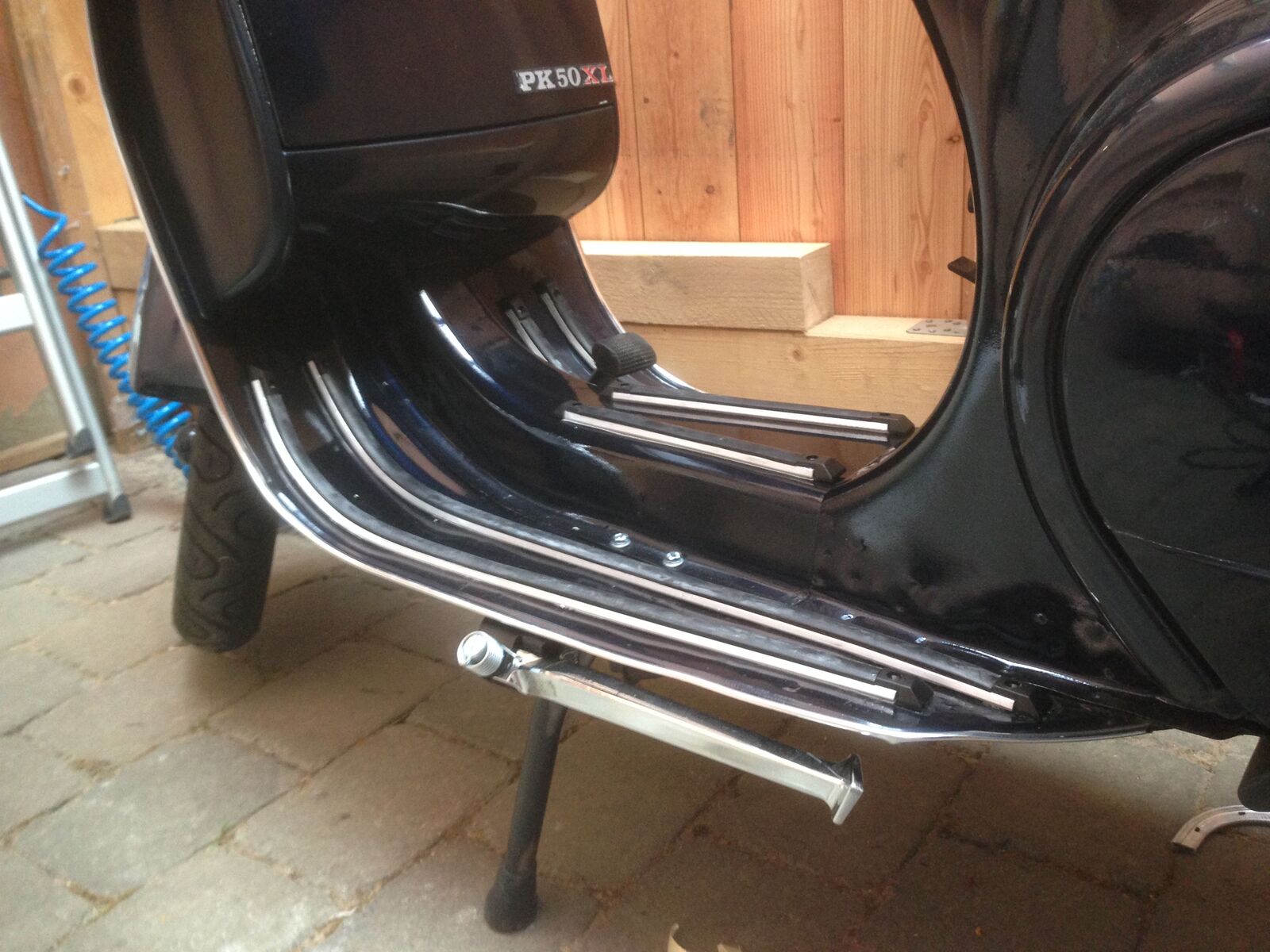

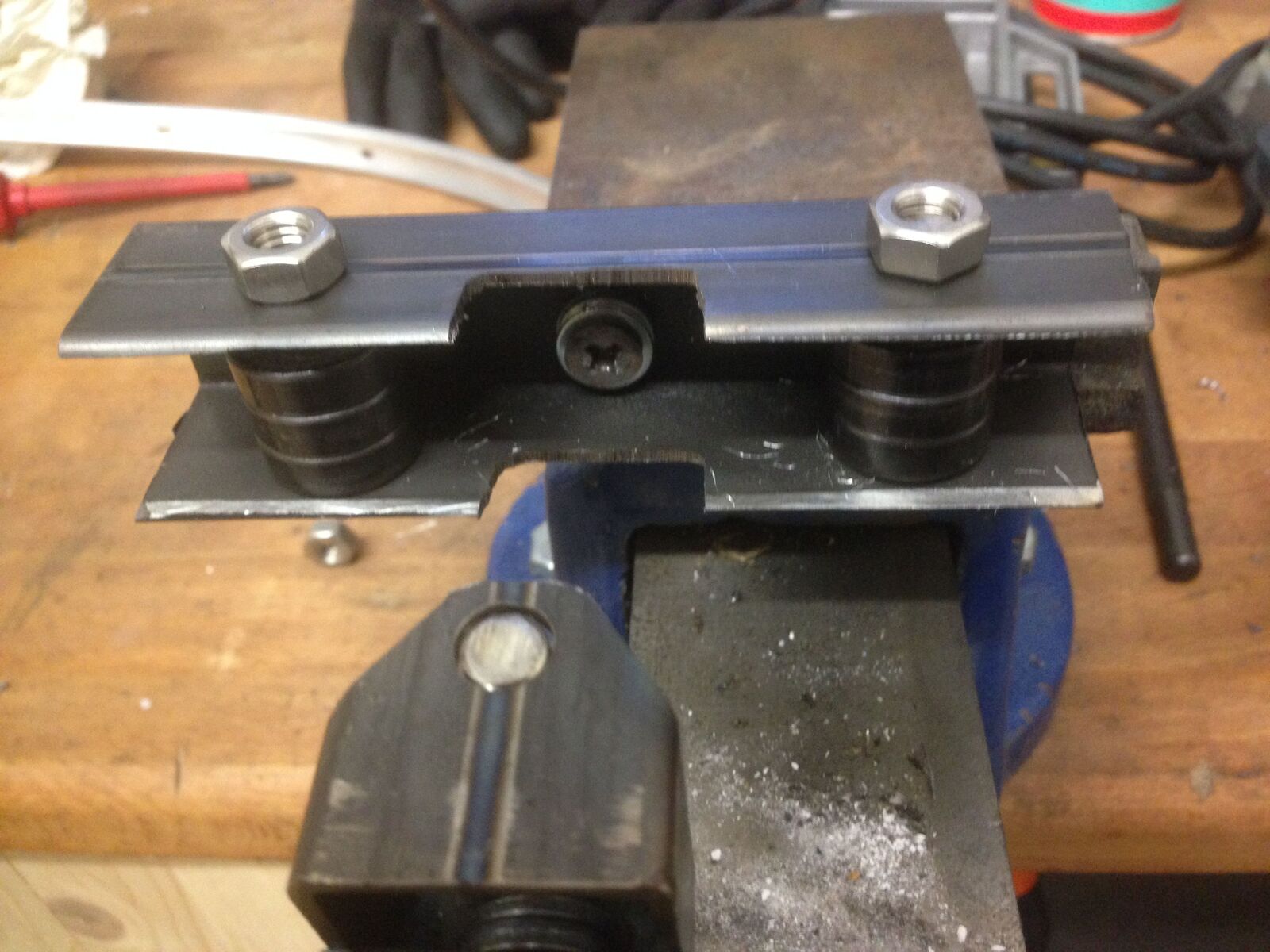

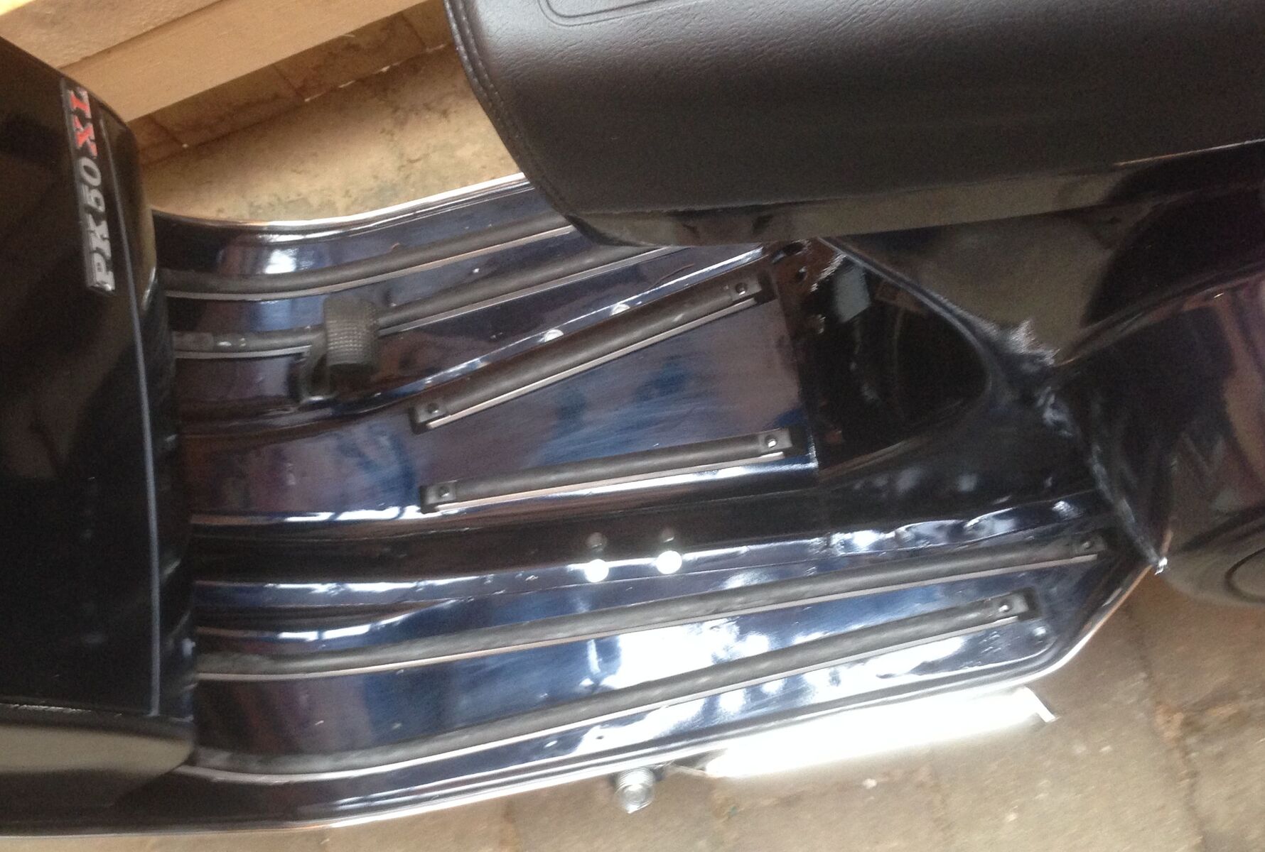

    Gestern hab ich mal die Trittleisten montiert, erstmal noch mit doppelseitigen Klebeband fixiert. Mal schaun wie lange das hält :saint: .
    Die Rundungen habe ich mit einer selbstgebastelten Biegevorrichtung angepasst. Die Biegevorrichtung wurde aus Skateboardkugellager und Stahlrohr hergestellt. Dann die Schonbacken vom Schraubstock runter und diesen dann als Presse benutzt.
    So siehts dann montiert aus:
