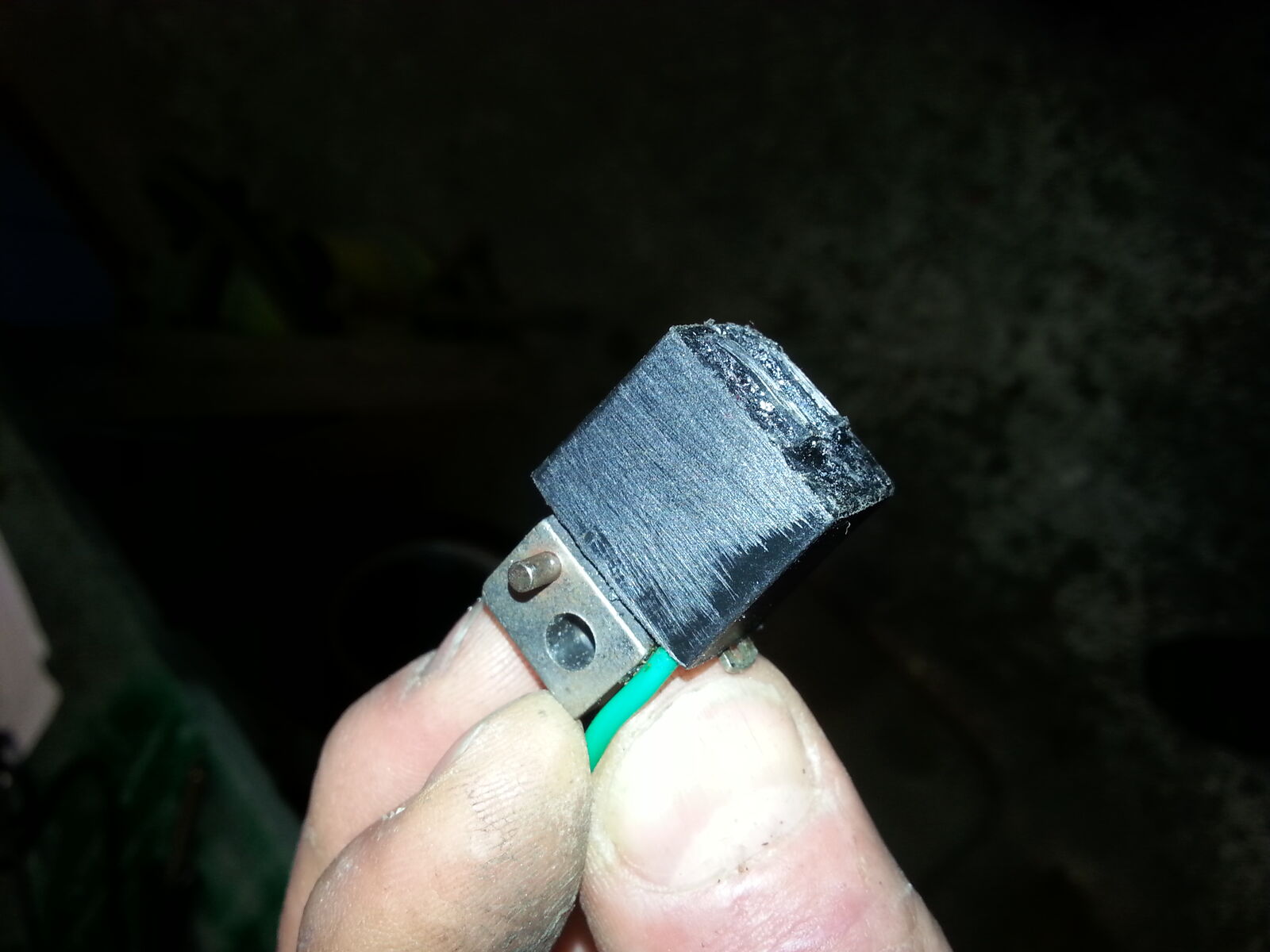

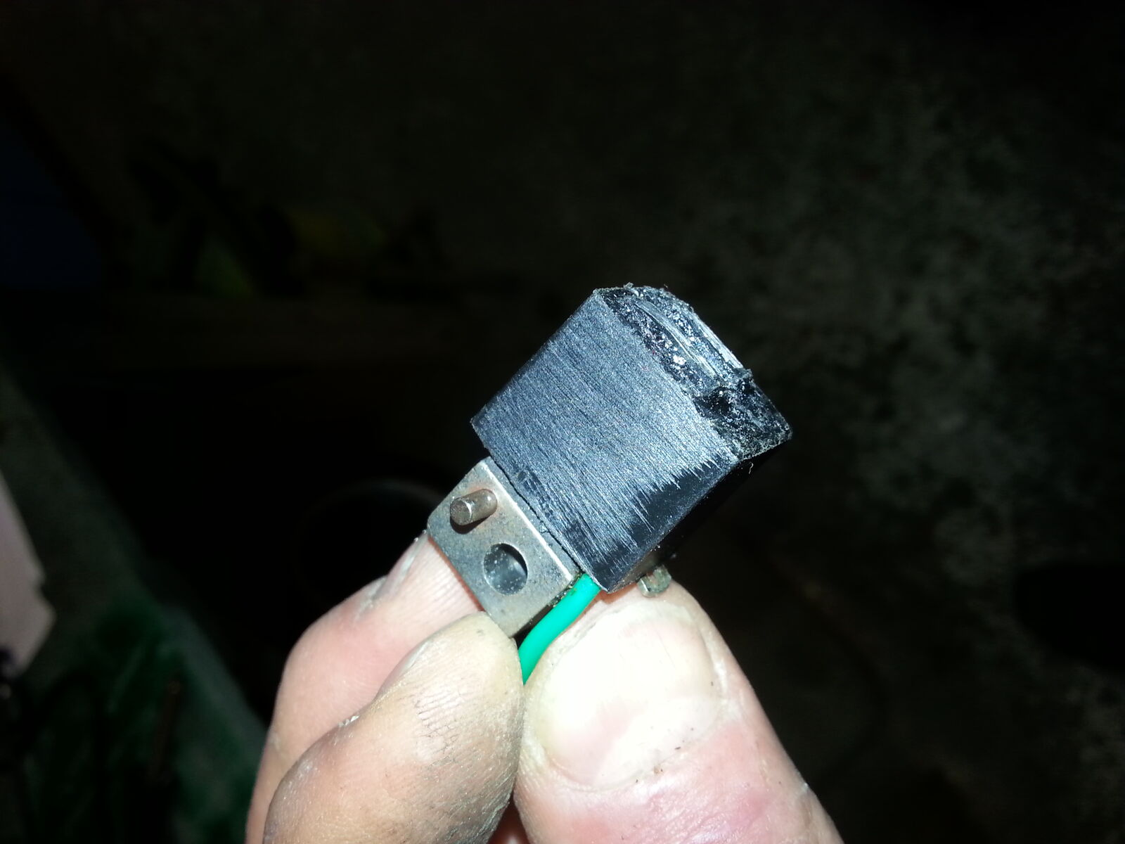

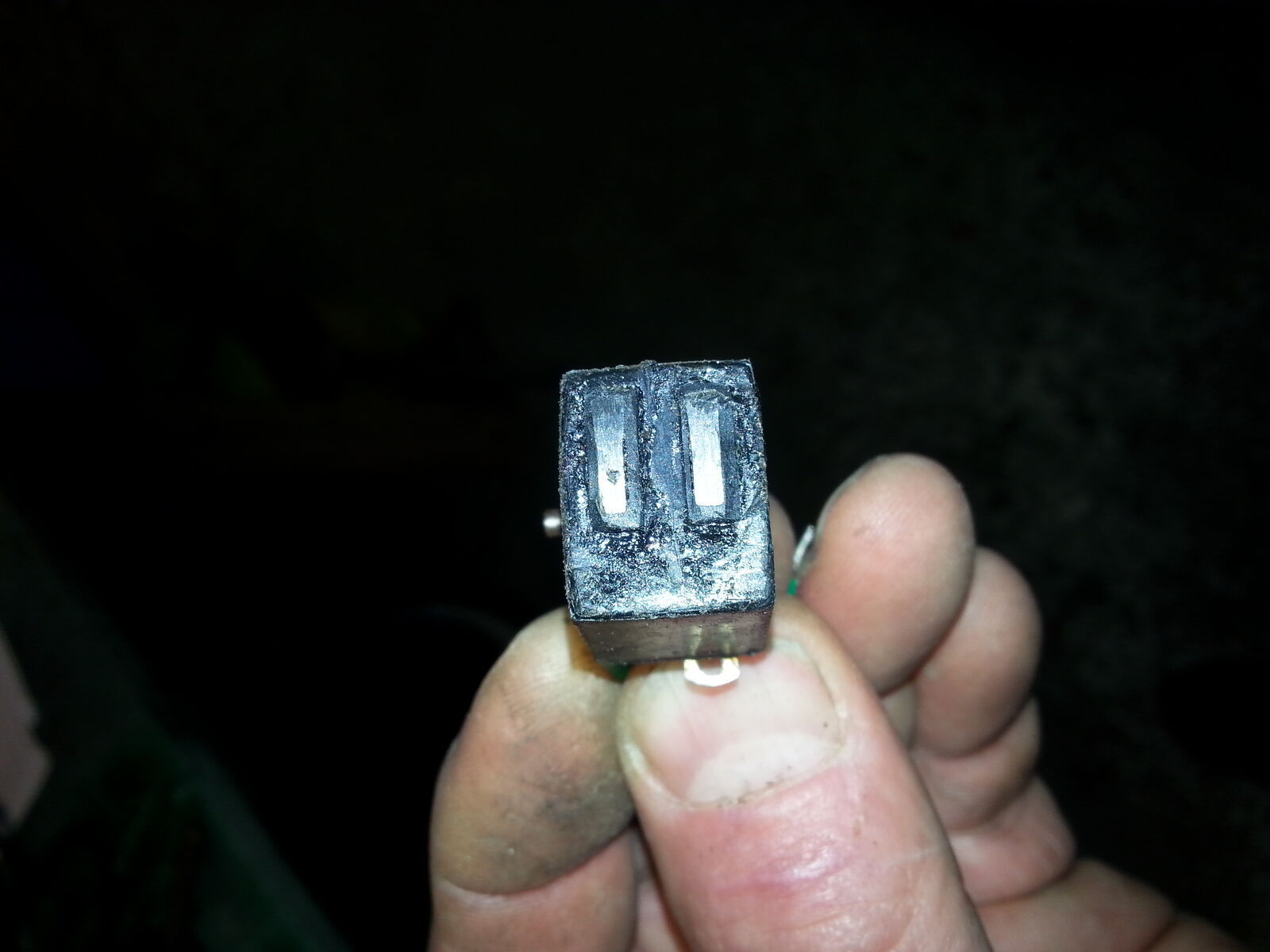

So, Video angesehen, Bilder hochgeladen.
Danke für die Hilfe !
PK XL 2 mit 75 DR Racing, 6 Überströmer, 3,72 Übersetzung, 16/15 Vergaser, 68 / 70 HD hat keine Leistung
Ich hoffe, dass ich denn nun eine richtige PickUp bekomme. Dass die tatsächlich ab Werk so schei ... aussehen, hätte ich nie gedacht.
Habe gestern die neue PickUp bekommen. Die sah nun wirklich besser aus. Also, eingebaut und Motor gestartet, warm laufen lassen, Probefahrt ....: gleiches Ergebnis, Fehlzündungen im oberen Drehzahlbereich. Guter Rat war teuer: schon wieder eine kaputte PickUp ? Oder doch ´ne andere Ursache ?
