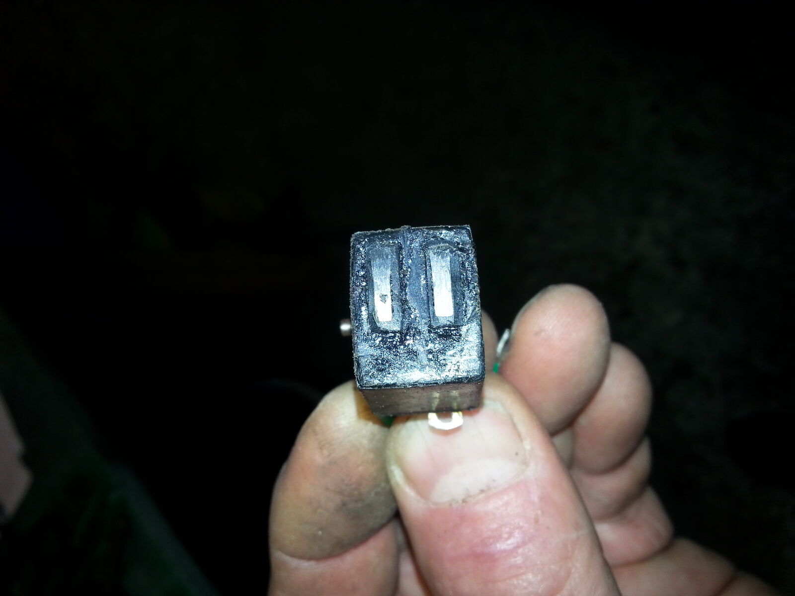

    So, Video angesehen, Bilder hochgeladen.
    Danke für die Hilfe !

    Ich hoffe, dass ich denn nun eine richtige PickUp bekomme. Dass die tatsächlich ab Werk so schei ... aussehen, hätte ich nie gedacht.
