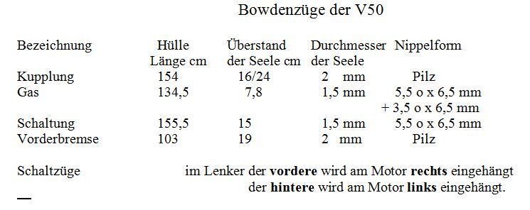

    Beim spannen der Seilzüge haben wir bei der Gangschaltung folgendes Problem: wenn wir von Hand den Mechanismus (an dem der Linke und Rechte Seilzug der Gangschaltung angeschlossen wird) durchschalten rasten wir sauber in den 1. und 2. Gang ein. Zwischen diesen zwei Gängen liegt der Leerlauf, den wir auch finden, allerdings rastet er nicht wie die anderen 2 Gänge vernünftig ein! Wenn wir die Seilzüge dann gespannt und komplett "angeschlossen" haben führt das ganze dazu das wenn wir normal durchschalten, beim Schalten in den Leerlauf entweder in den ersten oder zweiten Gang reinrutschen...

    • February 5, 2014 at 16:12
    Kenn ich, warscheinlich die Züge falsch eingehängt. Was Du da als Leerlauf findest, ist die Luft zwischen 3ten und 4ten.
      • 33.86 kB
      • 745 × 296
      • 522
