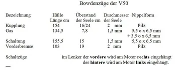

    Kenn ich, warscheinlich die Züge falsch eingehängt. Was Du da als Leerlauf findest, ist die Luft zwischen 3ten und 4ten.
