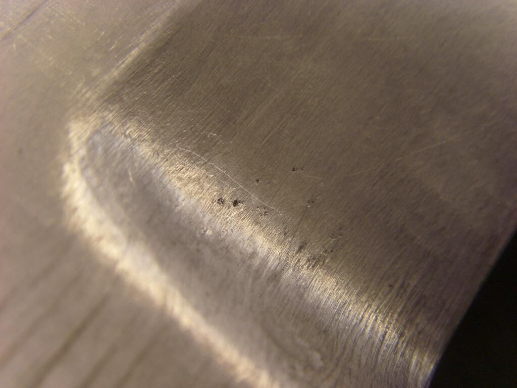

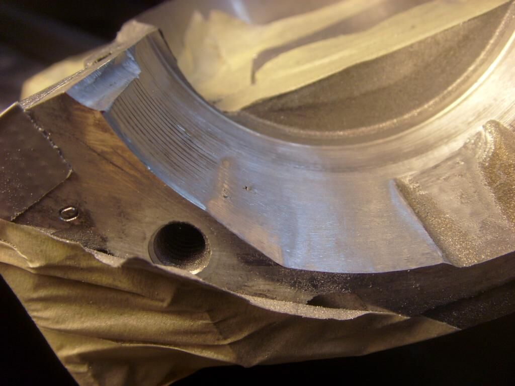

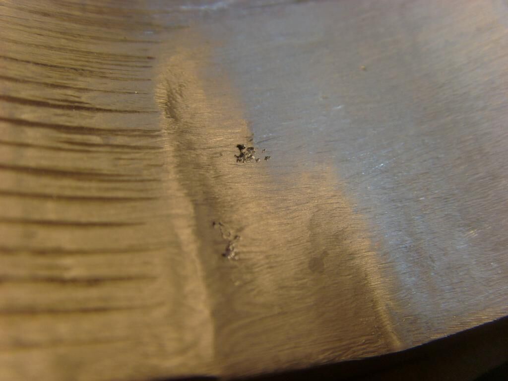

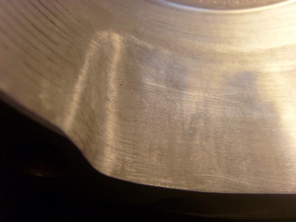

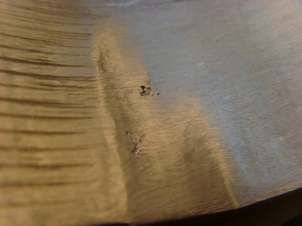

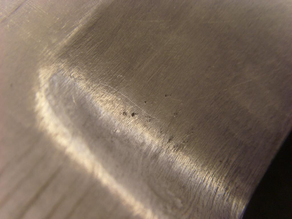

    Hallo Zusammen,
    bin gerade die Überströmer an meinem PX 200 Gehäuse am öffnen für nen Malossi...
    Bin ich hier durch? oder sind etwa so poröse Stelle im Material???
    Viele Dank im voraus...

    Material kann immer verschiedene Einschlüsse haben, ich glaube eher nicht dass du durch bist.. aber wenn der Materialdefekt sich bis zum Gewinde hinzieht.. dann bläst er durch.
    Vorschlag: Seifenwasser auf die Einschlüsse am Überströmer.. also auf die defekte Stelle... dann mit einer Luftpistole ins Gewinde reinpusten.. ob die Stelle blasen wirft wirst du dann sehen

    • February 12, 2014 at 08:25
    das sind Gusslunker , ist eher normal bei dem hochwertigen Aluguß den luigi verwendet

    • February 12, 2014 at 08:28
    Würd auch sagen Lunkerstelle !
    Entweder weiterfräsen oder so lassen ...wird sich nicht besonders auswirken auf den Motorlauf

    • February 12, 2014 at 09:33
    Eindeutlig Lunkerstelle, so schnell bricht man da nicht durch. Da ist ja gerade mal poliert und nicht gefräst :
    Ob das Normal ist?
    Na ich hoffe nicht!

    • February 12, 2014 at 17:32
    Vielen Dank an Alle für Eure Antworten... :thumbup:
    Hätte mich auch gewündert, dass ich schon durch wäre... hab ja echt nicht viel weggenommen an der Stelle...
    werde aber trotzdem den Seifenwasser / Luftpistole Test machen...
    so und jetzt, was würdet Ihr machen?
    - weiterfräsen? bis die Lunkerstellen weg sind (man weis ja nicht wie Gross die sind, vielleicht wird es schlimmer...)
    - so lassen? nur noch das ganze polieren...
    - oder die Lunkerstellen mit Kaltmetall zumachen?
    Danke und Gruss

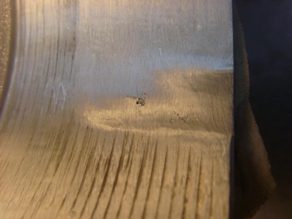

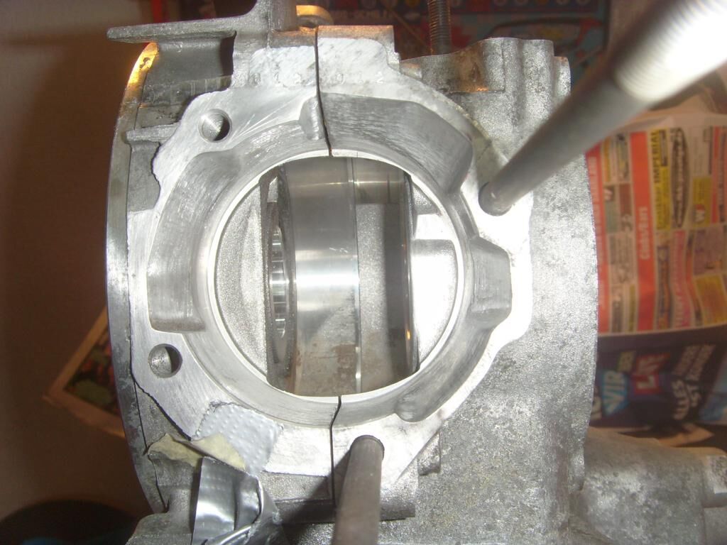

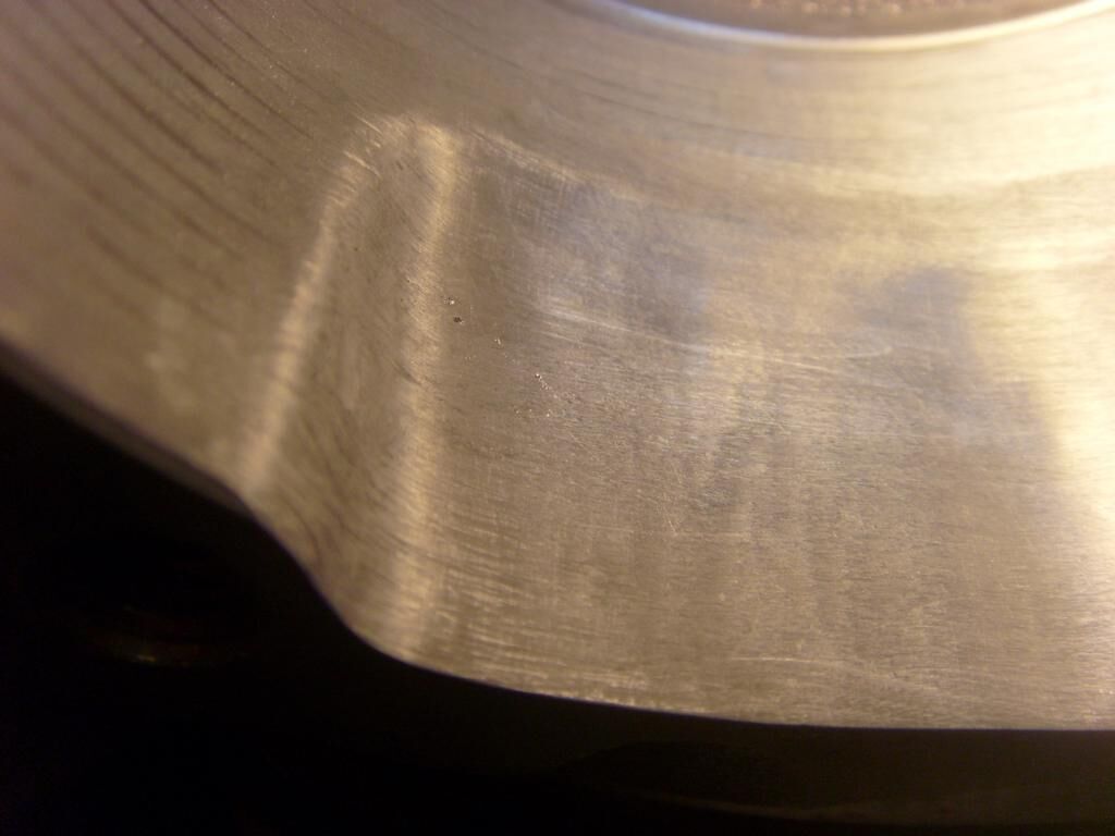

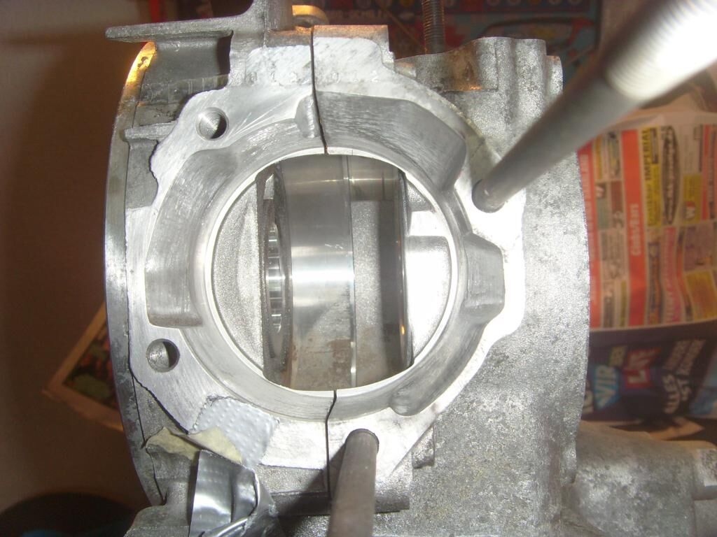

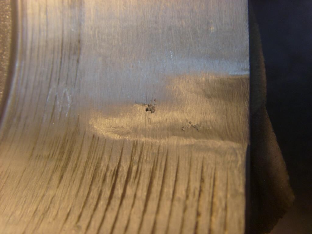

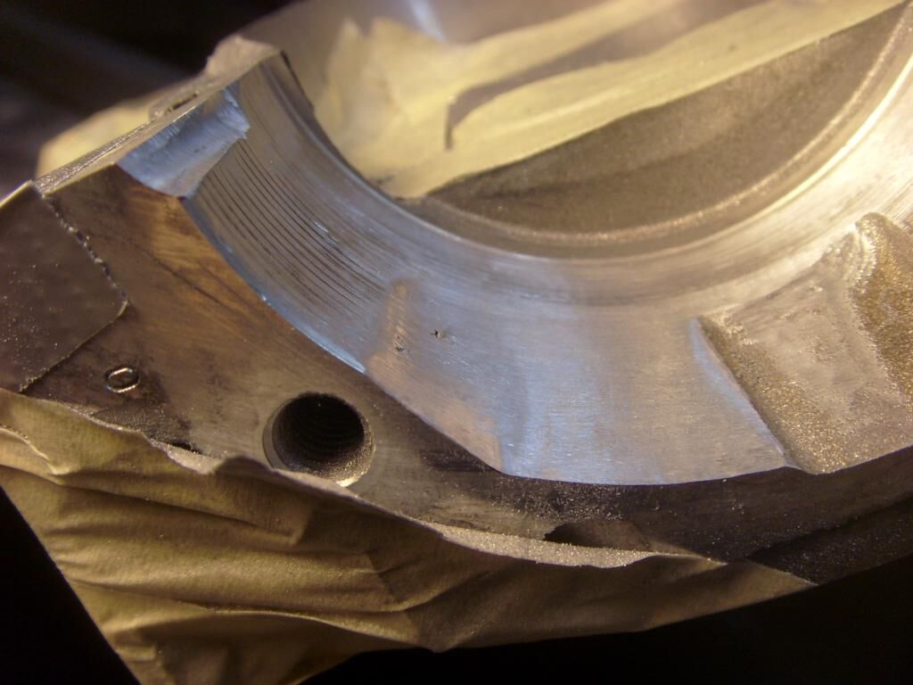

    so habe weiter gefräst...
    es ist besser geworden aber ist noch da.
    Kann man das so lassen?

    • February 14, 2014 at 09:15
    Ich persönlich würde das so lassen.
    • February 14, 2014 at 10:50
    Würde es auch so lassen ... Links sieht's schon sehr eng aus mit der Dichtfläche oder täuscht das ???

    • February 14, 2014 at 11:28
    Wenn dem Zylinder da nix im Weg steht würde ich das so lassen, sonst weiter fräsen.

    • February 14, 2014 at 22:16
    Schwer zu sagen, ich würde sie bauchiger machen, aber das ist anhand der Bilder beurteilt. Bevor Du durchbrichst, lass sie so.
