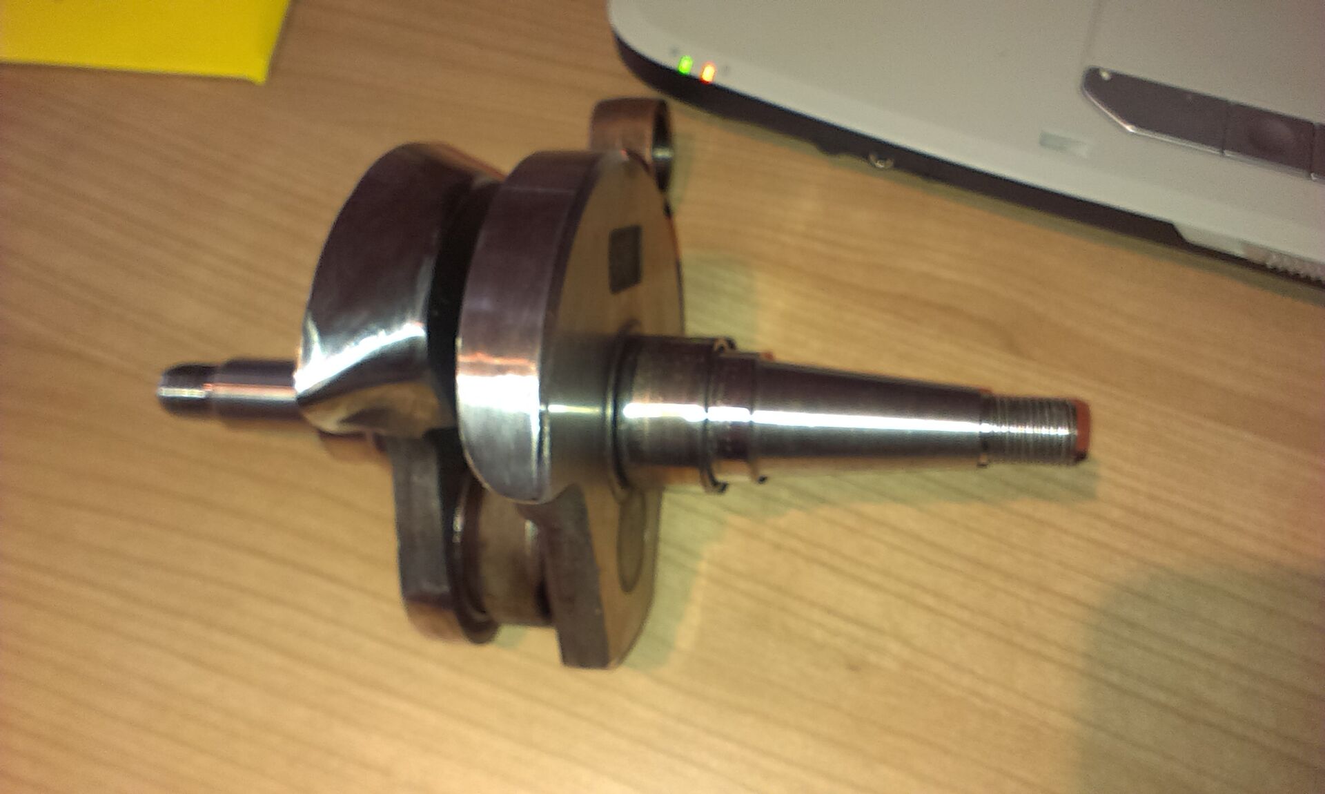

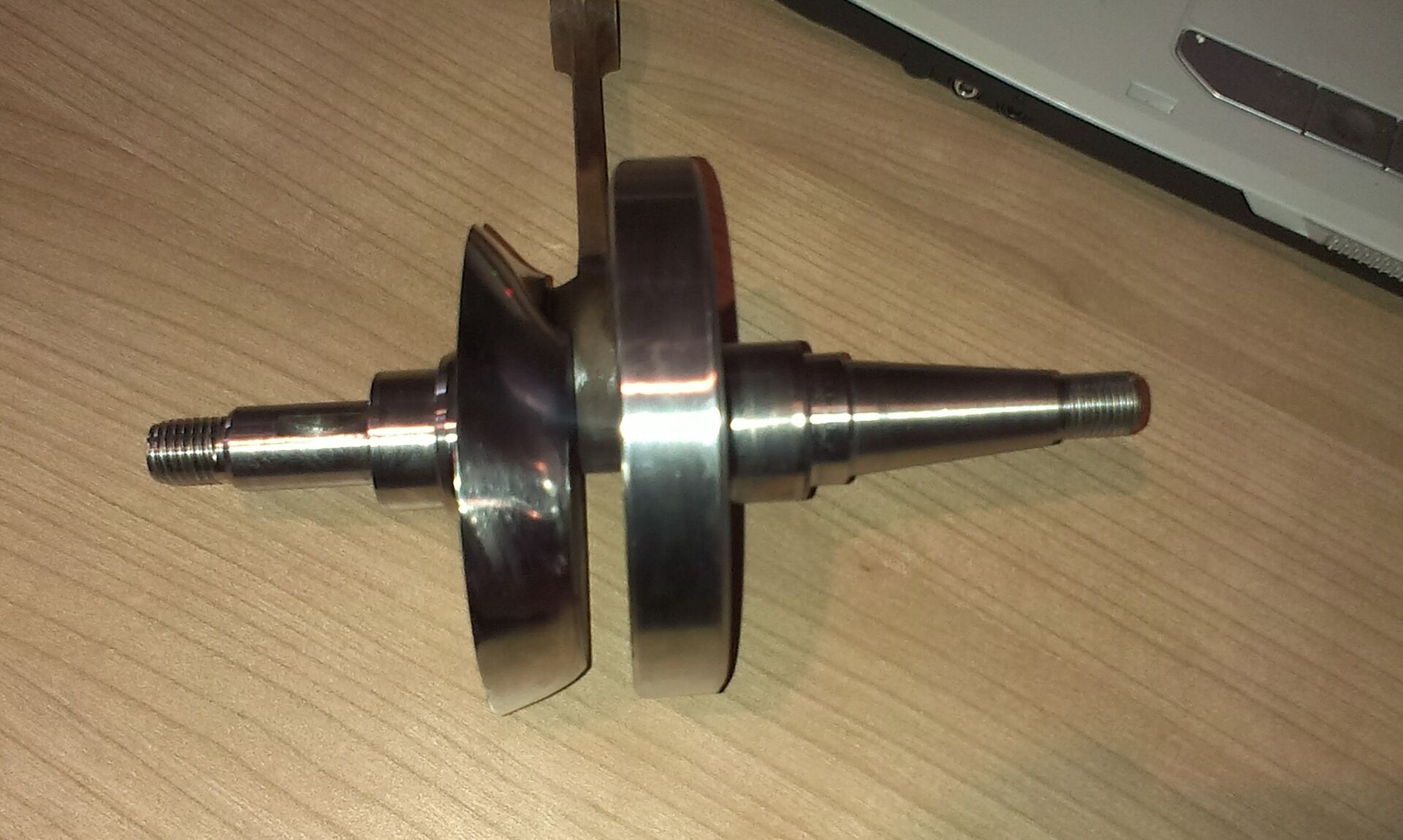

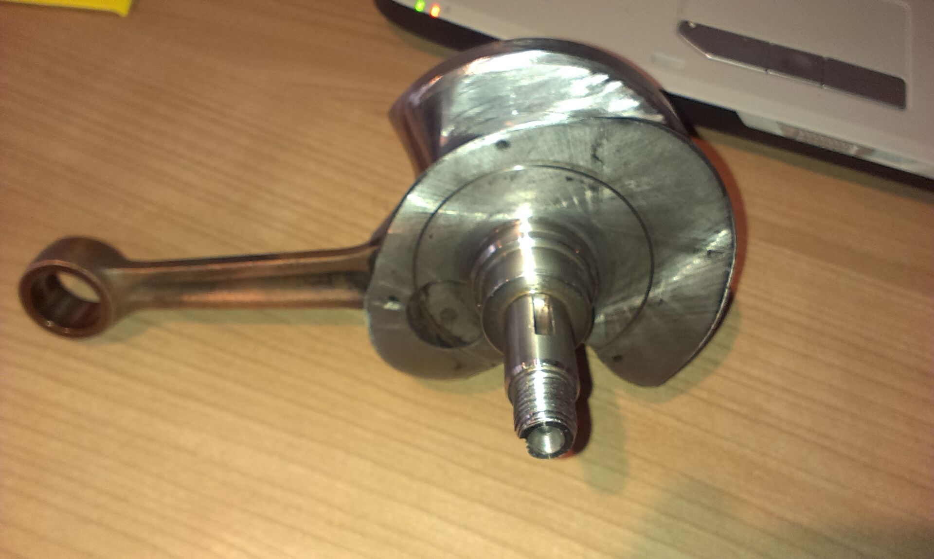

    Denke das der 139er als Tourer eher ungeeignet ist.Hat dein Motor mit dem Resopott den 4.Gang gezogen mit der langen Primär?
    Bei deinem Vorhaben würd ich ne Langhubwelle mit nem 166er verbauen + kurzer 4.Gang und nen Resopott drunterhängen (Steuerzeiten würde ich dann so belassen).Wenn der 139er eingetragen ist merkt das auch keiner.
    Das dürfte dann auch als Tourenkombo funktionieren,obwohl Du dann den Membraneinlass auch nicht gebraucht hättest.
    Ich hab ja ein anderes Ziel vor Augen mit dem 139er .... mal sehen :thumbup:

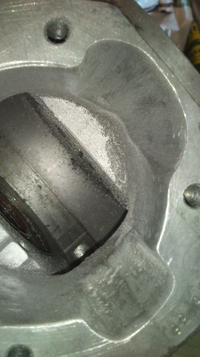

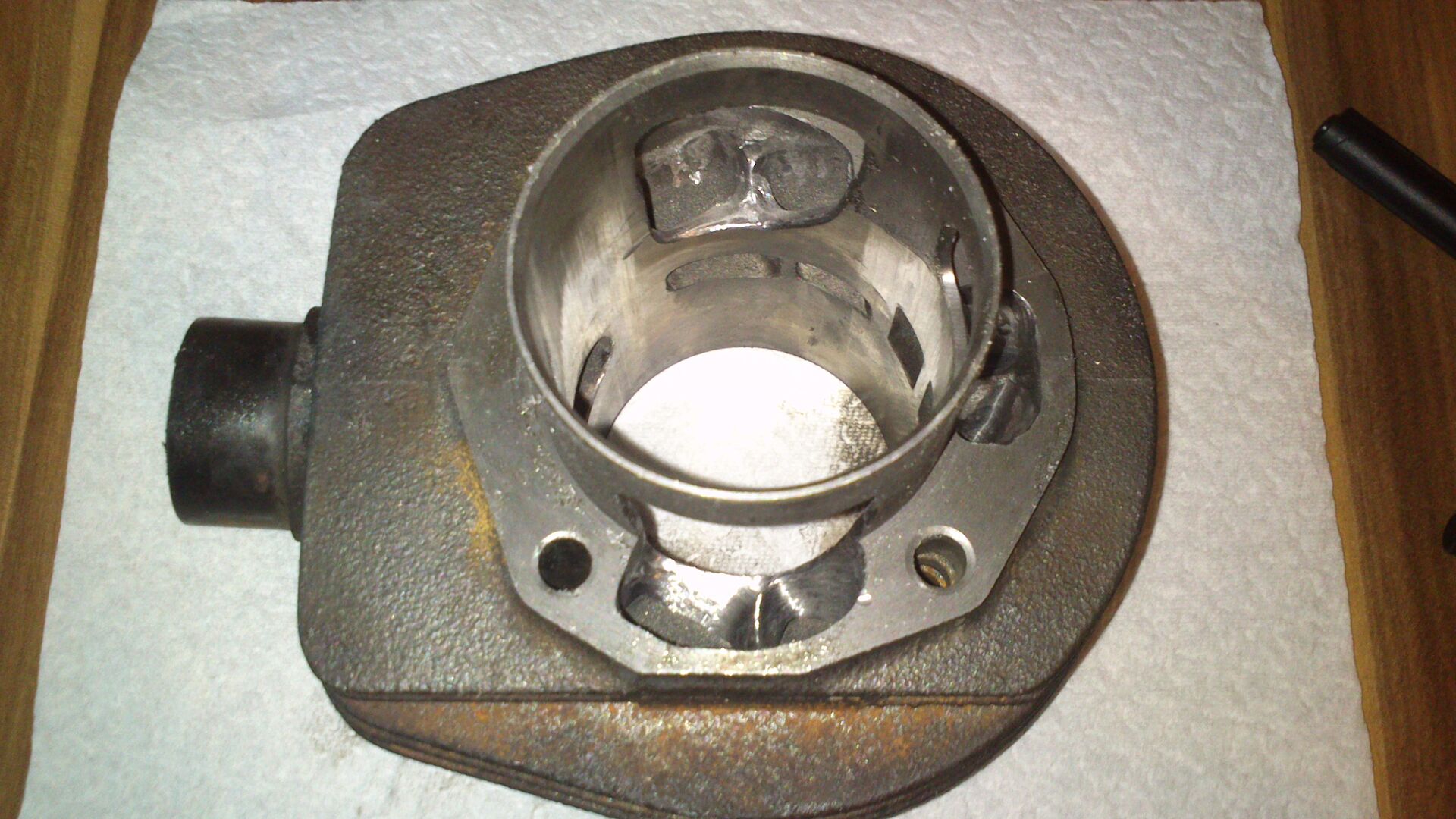

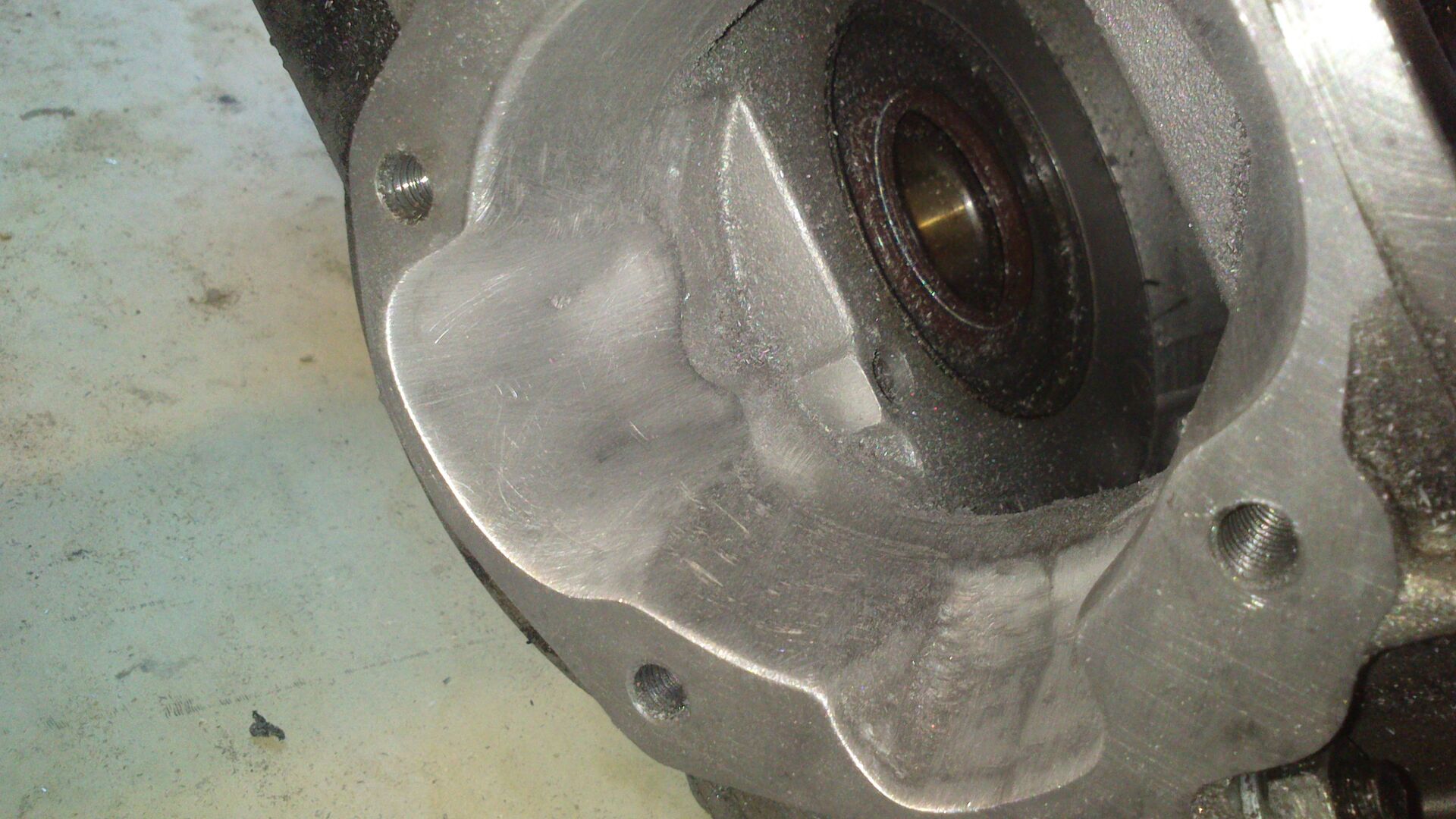

    Mit dem DS-Motörchen werd ich die 20PS zwar nicht knacken können, will aber dennoch mein bestes geben um an euch drann zu bleiben...
    Hoffe es ist in Ordnung wenn ich Deinen Fred benutze und meine Arbeiten hier auch posten darf :thumbup:
    Ist das so Okay was ich mache? Hab zwar mal gelesen dass die Überströmerwinkel nicht angetastet werden sollen, aber als der Fräser erst mal im Guss war, wollt ich nicht mehr aufhören... mehr mehr 8o

    mir wurde gesagt das die kanaltrenner rund gehören, hatte ich bei meinem nach den fotos auch noch geändert

    meinst Du die obere Kante von den Trennern verrunden anstelle anspitzen?
    soll ich nochmal drüber pferden? 8)

    ja genau, ich glaub das macht Sinn

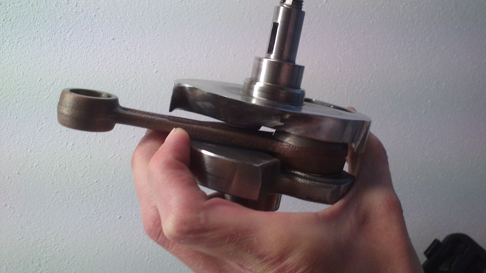

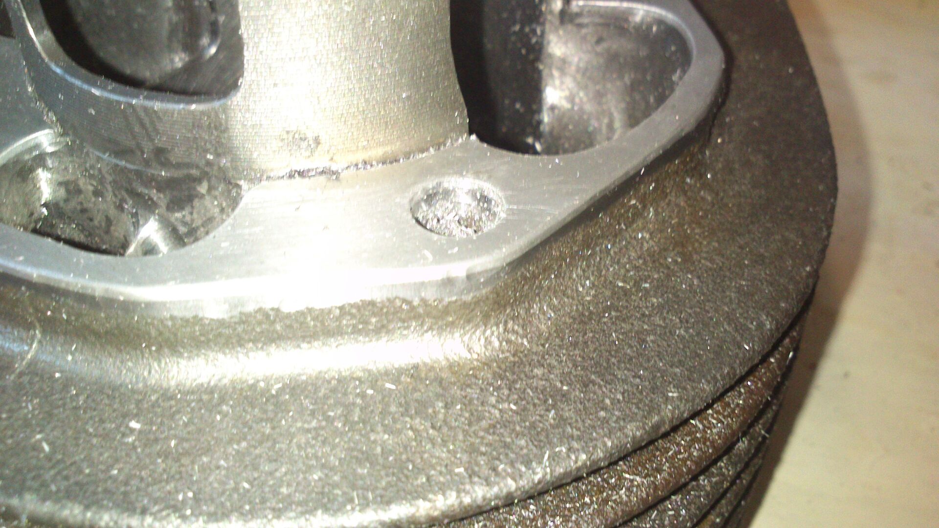

    ok, dann spar ich mir die poliererei
    kann ichs so lassen?
    Ich hab die Lager nicht abgeklebt und durch das fräsen sind die jetzt schon sehr spänig.... besser neue einziehen oder bekomm ich die mit reichlich Benzin und Druckluft wieder sauber?
    Die Wellendichtringe sind auch schon 5Jahre alt, besser auch neu?

    Absolut ausreichend,lass so ... klar, mach neu wenn das Ding schon auf ist

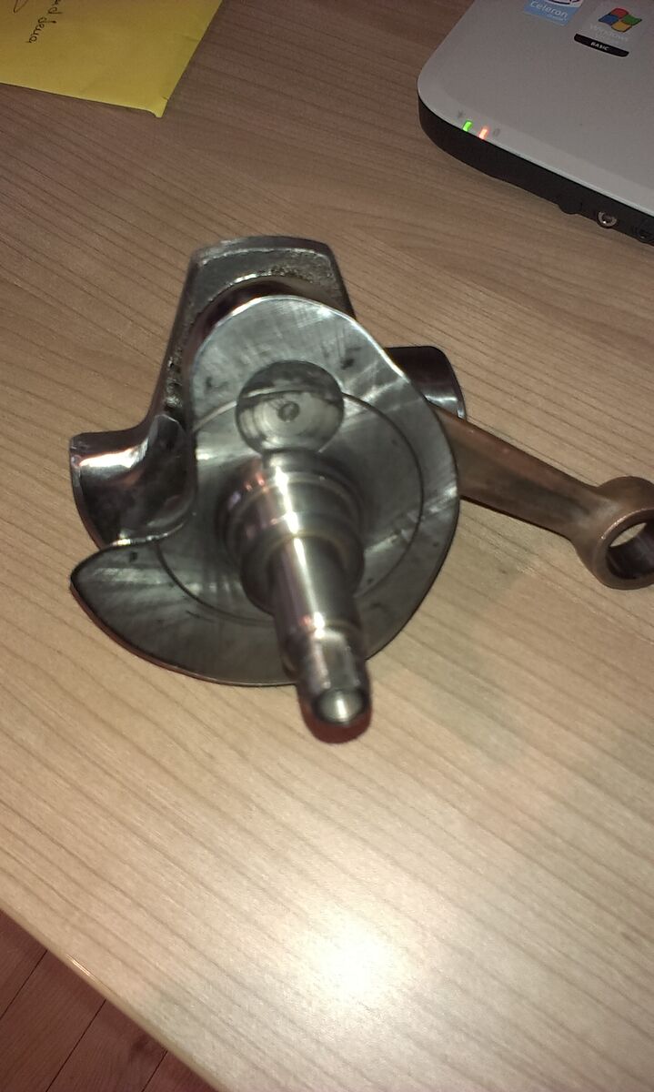

    Wenn neu, dann alles neu... dann halt wieder 100Euro :rolleyes:
    Würdet ihr dann das Schaltkreuz auch erneuern? Hat erst 2000km
    Die Mazzuwelle ist vom Basjoe gekommen, fein fein

    Schaltkreuz mit 2000km is ok, jupp, feine Sachen macht der Basjoe :D
