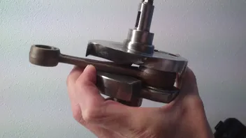

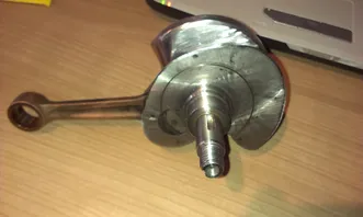

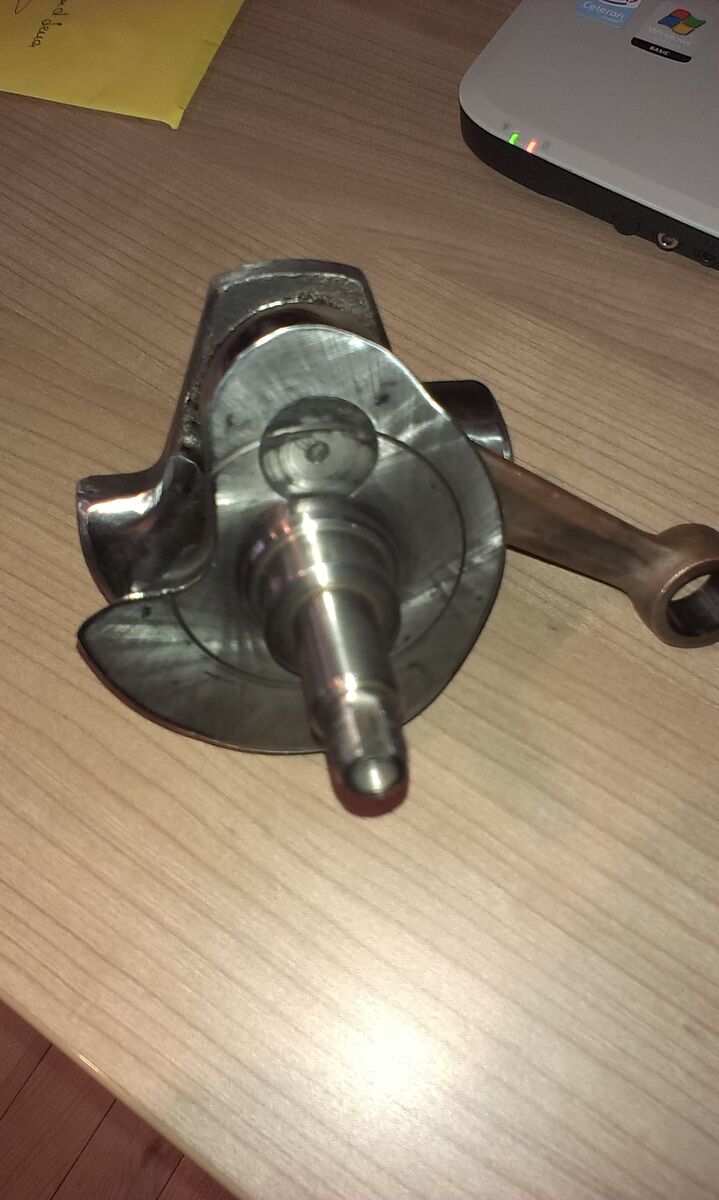

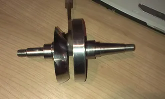

    Meine Fräser sind gestern gekommen und ich brauch dringend Infos zum "copy and pasten" denn am 1.4. will ich ja anrollern :-6 :hurra:
    Was ich da unterlegen bzw.am Auslass fräsen und eventuell am Zylinder abdrehen muss kann ich so pauschal nicht sagen,muss erst mal aufstecken und messen
    Einmal editiert, zuletzt von MBT / T4 (March 30, 2014 at 21:00)

    @MBT/T4:
    schöne Welle, ich bin auf das Ergebnis gespannt

    Denke das der 139er als Tourer eher ungeeignet ist.Hat dein Motor mit dem Resopott den 4.Gang gezogen mit der langen Primär?
    Bei deinem Vorhaben würd ich ne Langhubwelle mit nem 166er verbauen + kurzer 4.Gang und nen Resopott drunterhängen (Steuerzeiten würde ich dann so belassen).Wenn der 139er eingetragen ist merkt das auch keiner.
    Das dürfte dann auch als Tourenkombo funktionieren,obwohl Du dann den Membraneinlass auch nicht gebraucht hättest.

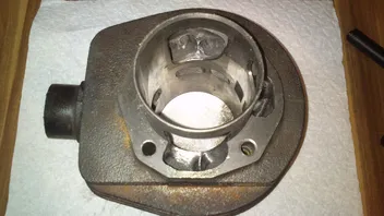

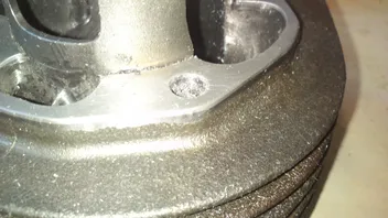

    Mit dem DS-Motörchen werd ich die 20PS zwar nicht knacken können, will aber dennoch mein bestes geben um an euch drann zu bleiben...
    Hoffe es ist in Ordnung wenn ich Deinen Fred benutze und meine Arbeiten hier auch posten darf :thumbup:
    Ist das so Okay was ich mache? Hab zwar mal gelesen dass die Überströmerwinkel nicht angetastet werden sollen, aber als der Fräser erst mal im Guss war, wollt ich nicht mehr aufhören... mehr mehr 8o

    Zitat von BenniHu
    mit dem ds-motörchen werd ich die 20ps zwar nicht knacken können, will aber dennoch mein bestes geben um an euch drann zu bleiben...
    hoffe es ist in ordnung wenn ich deinen fred benutze und meine arbeiten hier auch posten darf :thumbup:
    ist das so okay was ich mache? hab zwar mal gelesen dass die überströmerwinkel nicht angetastet werden sollen, aber als der fräser erst mal im guss war, wollt ich nicht mehr aufhören... mehr mehr 8o
    mir wurde gesagt das die kanaltrenner rund gehören, hatte ich bei meinem nach den fotos auch noch geändert

    meinst Du die obere Kante von den Trennern verrunden anstelle anspitzen?
    soll ich nochmal drüber pferden? 8)

    ja genau, ich glaub das macht Sinn

    hhmmm, ich kann mir nicht so recht vorstellen das da was zu holen ist.Dem Gemisch isses wohl egal ob die Stege spitz oder rund sind,wenn das da vorbeikommt isses ja schon 0,0005 sec später im Brennraum.Denke es soll nur keine störende Kante im weg sein und gut is
    Das ganze verhält sich ähnlich zu "Kanäle polieren oder nicht polieren" ...was wir Prüfstandtechnisch schon probiert haben,polieren bringt genau 0,0 Pferde
