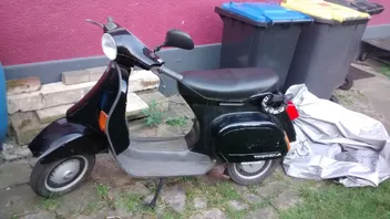

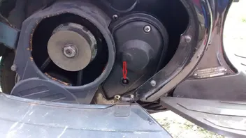

    Hallo liebe Vespafreunde. Ich habe eine Vespa "vererbt" bekommen und habe ein paar Probleme bei denen ich nicht weiter komme und denke mal, dass ich hier gute Antworten bekommen werde. Leider weiß ich nicht genau, welche Vespa es genau ist, denke aber dass es eine PK50 ist, so wie ich die Bilder bei Google vergleichen konnte. Ich habe hier mal 2 Bilder hochgeladen.
    Nachdem ich den Roller wieder ans Laufen gekriegt und mir eine Nummernschild besorgt habe und ein paar Meter gefahren bin, merke ich dann wie der Gaszug sich verabschiedet und gerissen ist. Ich habe den Lenker nun aufgeschraubt und konnte wirklich den Bowdenzug komplett herausziehen. Nun meine Frage:
    Wo läuft dieses Kabel lang, wie bekomme ich ein neues durch den Gang, vor allem welches brauche ich genau (Länge, Typ, Wo) und wo muss ich es unten befestigen? Ich weiß leider nicht wo es unten herauskommt und habe somit das abgerissene Ende auch noch nicht gefunden. Wäre schön wenn ihr mir helfen könntet.

    Bei deiner vespa handelt es sich um eine PK50 XL2 Automatik.
    der gaszug wird logescherweise am vergaser befestigt dieser ist bei der automatik unter der rechten seitenklappe.
    Wenn du die klappe offen hast is dieser rechts unter der plastikabdekung. Eine genauere beschreibung kann ich dir nicht geben da ich noch keinen automaten hatte.

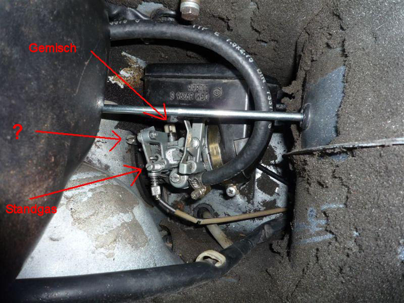

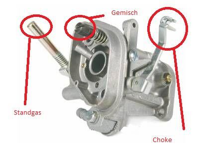

    • March 15, 2014 at 16:37
    Im Bild steht dort Standgas. Dreh die schraube mal 2 1/2 bis 4 Umdrehungen rein und mach sie dann nochmal an.

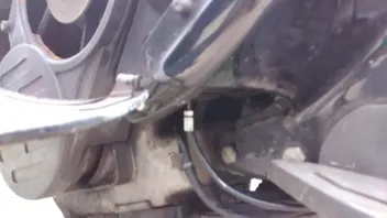

    Hey danke, ich habe an der Schraube (Erster Anhang nach rechts gedreht, danach lief es ganz gut im Stand, hat dann aber voll Gas gekriegt und lief auf Hochtouren und dann beim gasgeben abgesoffen und nun geht sie nicht mehr an. Dreht beim Starten nur durch. Dann habe ich noch eine Frage, was das in Anhang 2 ist? Also das Kabel mit der silbernen Mutter.

    • March 15, 2014 at 18:18

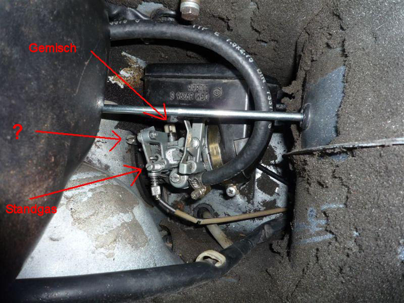

    Oh, hab grad erst gesehen das es eine Automatika ist. Ich hoffe du hast nicht an der Gemischeinstellschraube gedreht. Ich suche mal ein Bild für die Automatika raus. Du kannst in der Zeit schonmal die Verkleidungen vom Vergaser abschrauben und die Kerze sauber machen.
    Edith hat was gefunden!
    Solltest du aus versehen an der Gemischeinstellschraube gedreht haben, Dreh sie komplett rein und 1,5 Umdrehungen raus

    • March 15, 2014 at 21:03
    Danke für die Antwort und das Bild :) Das ist mein erster Roller und ich bin noch dabei zu lernen,damit ich das meiste selbst reparieren kann, deswegen meine vielen Fragen und die Unwissenheit.
    Ich habe an der Schraube hier gedreht (Siehe Anhang).
    Bei deinem Bild weiß ich leider nicht genau wo das sein soll. Oder war das die richtig Schraube, ich gehe ja gerade davon aus, dass es die falsche war, die du meinst leider.Gibt es eigentlich irgendwo bessere Anleitung als die Originale??
    Grüße

    • March 15, 2014 at 22:42
    Das ist die Standgasschraube, die da durch den Deckel ragt.
    Wie sieht es denn unter dem Deckel aus?
