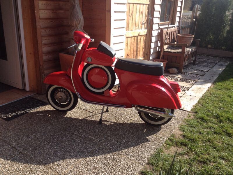

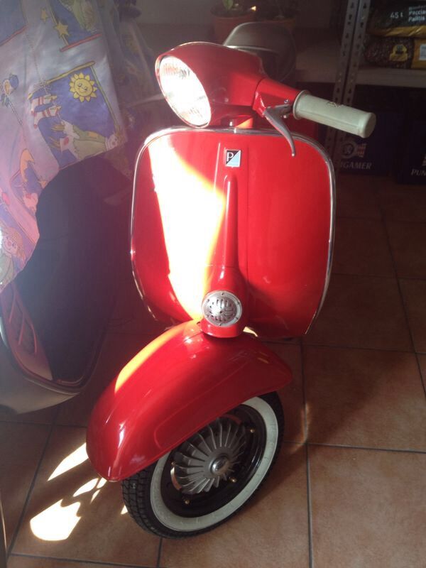

    Anbei 2 fotos

    Repro !!!!!!!!!!!!!!!!!!!!!!!! könnte sogar ne Asienkiste sein , Pott ,Lenkerkopf Kisten auf der Toolbox sehen danach aus
    aber vermutlich ist es eh schon egal was wir hier schreiben du hast dich so wie es aussieht schon DAFÜR entschieden :whistling:

    • March 18, 2014 at 09:31
    Für eine Replika SS, die man auf den ersten Blick als solche erkennt, weil sie einfach schlecht bzw. nicht originalgetreu gemacht ist, sind 4.000 Euro schon eine ziemlich dreiste Ansage.
    • March 18, 2014 at 09:41
    Viel schlimmer sind die Weisswandreifen !!!
    Also doch Asia Repro
    Wer eine hat gibt Sie in der Regel auch nicht ab

    Wie gesagt ich bin über jeden Tipp dankbar
    Im typenschein und am Rahmen steht aber definitiv die richtige Nummer. Sehen die teile außer dem Beinschild wirklich anders aus? Mir haben auch schon viele gesagt sie ist echt...

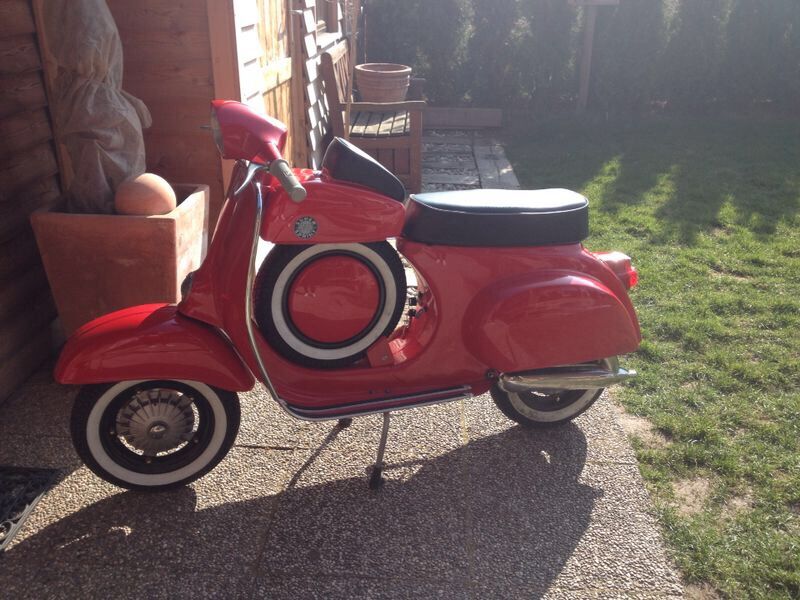

    Noch ein Foto

    also nur ein Einzelgenhemigungsbescheid
    da wird gerne das 1. mögliche Datum eingetragen
    Kannst mal Fotos von der Rahmen & Motornummer machen (gerne mit geschwärzten endzahlen )
    Toolbox --> Klopftest , Plastik oder Blech
    E-Radabdeckung --> orig. ist die aus Blech
    Rücklichtkörper orig aus metal
