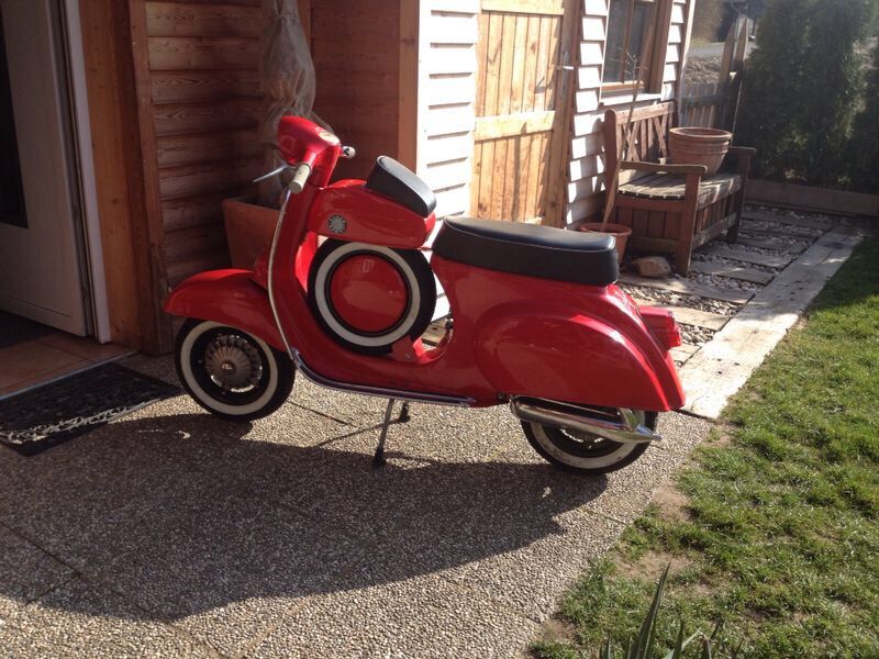

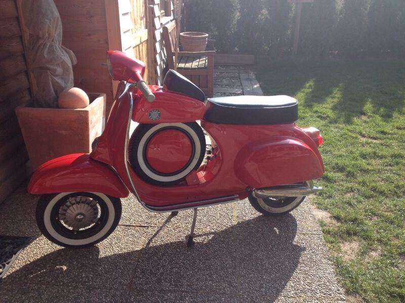

    • March 18, 2014 at 08:30
    Anbei 2 fotos
      • 95.11 kB
      • 800 × 600
      • 52.68 kB
      • 600 × 800

    • March 18, 2014 at 08:41
    Repro !!!!!!!!!!!!!!!!!!!!!!!! könnte sogar ne Asienkiste sein , Pott ,Lenkerkopf Kisten auf der Toolbox sehen danach aus
    aber vermutlich ist es eh schon egal was wir hier schreiben du hast dich so wie es aussieht schon DAFÜR entschieden :whistling:

    • March 18, 2014 at 09:31
    Für eine Replika SS, die man auf den ersten Blick als solche erkennt, weil sie einfach schlecht bzw. nicht originalgetreu gemacht ist, sind 4.000 Euro schon eine ziemlich dreiste Ansage.
    • March 18, 2014 at 09:41
    Viel schlimmer sind die Weisswandreifen !!!
    Also doch Asia Repro
    Wer eine hat gibt Sie in der Regel auch nicht ab
