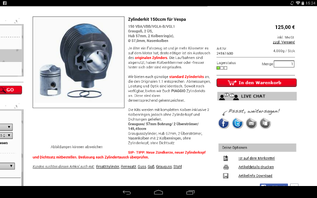

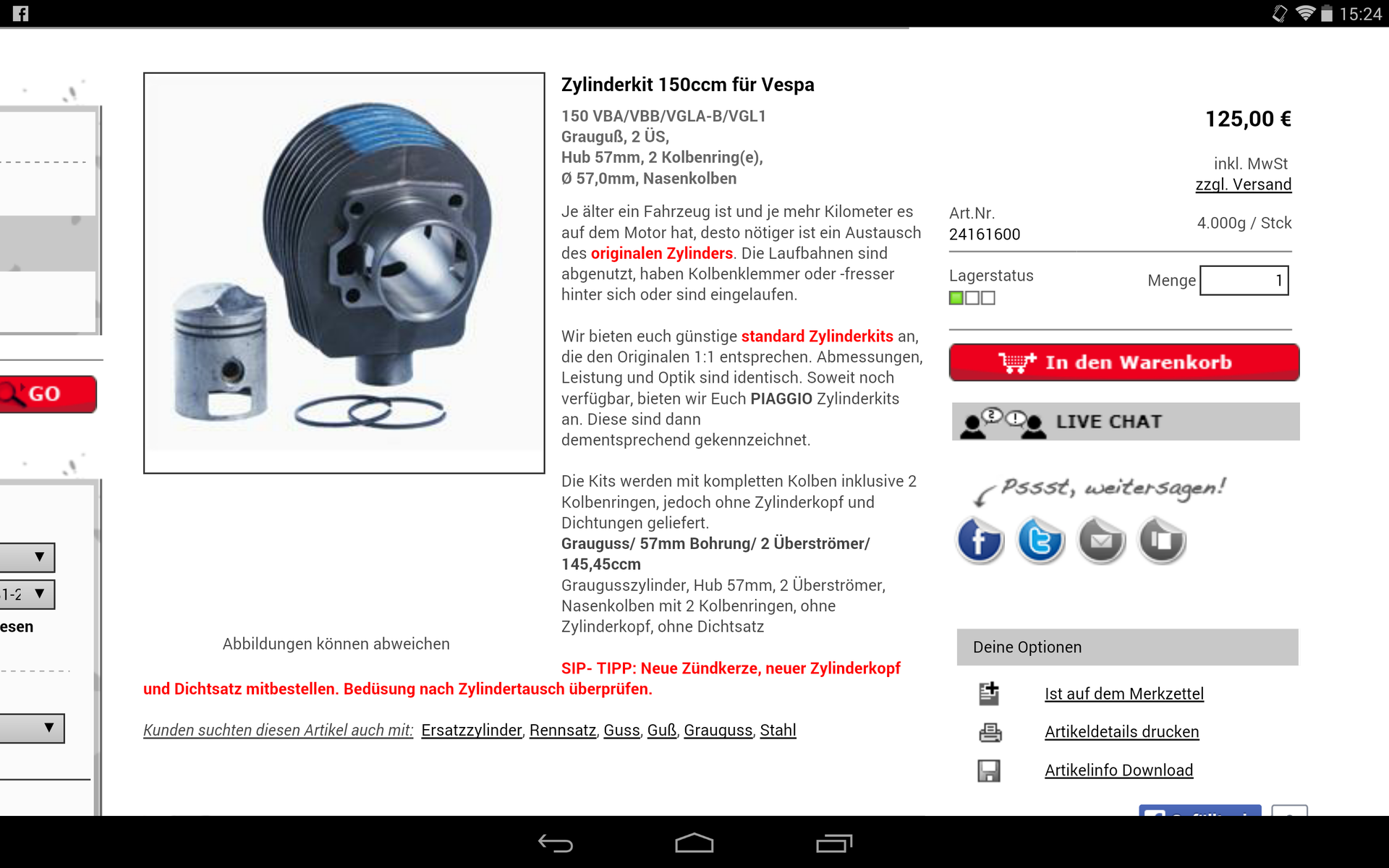

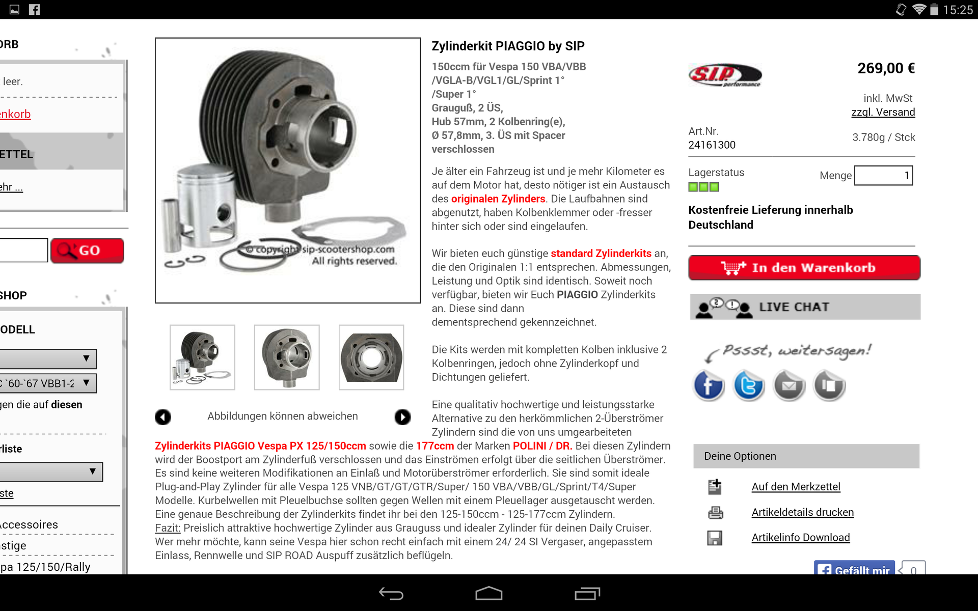

    1. Bei SIP gibt es 2 verschiedene Kits.
    2. Was macht den enormen Preisunterschied aus?
    3. Hat das teurere Set auch mehr Leistung?
    4. Muss am orig. Vergaser etwas verändert werden?
    Habe auch etwas über LML Kolben gehört... Hat jemand damit Erfahrungen gemacht?

    Das eine ist ein 2- das andere ein 3 Kanal Zylinder !!!!
    Die Frage ist, was du für einen Motor hast .... ich gehe mal von 2 Kanal aus !

    Naja, bei dem einen wird der 3. Kanal mit einen Spacer geschlossen ... hat evtl auch ein Hauch mehr Leistung ! Dürftest Du wenn du es sehr genau nimmst auch nicht fahren ;)

    indische nachbauqualität, die der originalen nicht in viel nachsteht. funktioniert und ist schwuler grauguss mit überholtem design. also warum nicht den nehmen. bisschen großzügig kanten brechen und gut is. hab diese zylinder schon mehrfach verbaut. machen alle was sie sollen :)

    Der teurere ist unten um 1,5mm abgedreht und es wird ein 1,5mm Spacer mitgeliefert. Dieser verschließt den 3. ÜS und somit kannst du den Zylinder auf einem 2 ÜS Motor fahren. Funktioniert wunderbar und ich kanns nur empfehlen. Der Preis ist allerdings ne Ansage.
    Schöner wäre dann auch gleich, nen 177er Polini o.Ä. nehmen und das gleiche Spiel mit der Fußdichtung machen. Wenn du nen fähigen Dreher hast, kann er den Zylinder auch selber umarbeiten und brauchst also nur den Spacer.

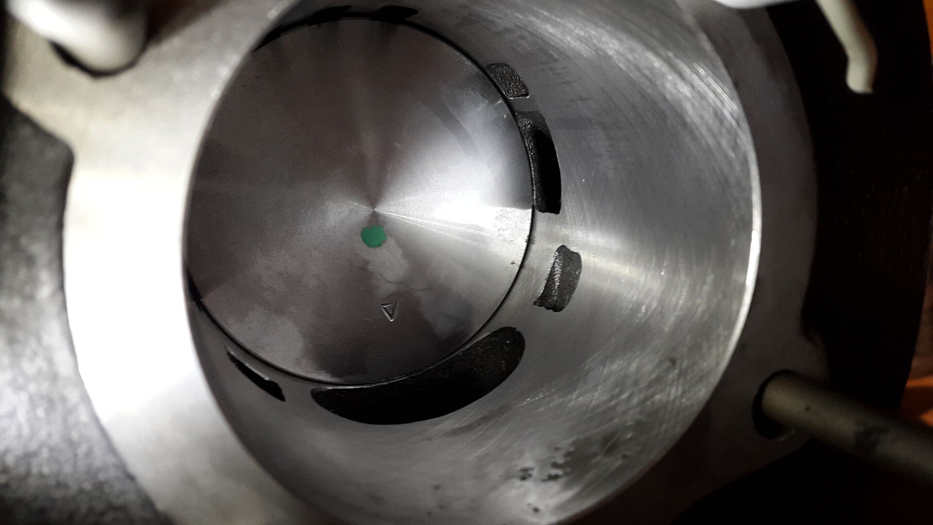

    Hallo Leute,
    bin endlich mal dazu gekommen meine Steuerzeiten zu messen.
    OT 0°
    Auslass 160°
    Überströmer 110°
    Vorauslass 25°
    Die Quetschkante beträgt 2.7 mm.
    Werde den Zylinder oben abdrehen damit ich auf eine QK von 1.5 mm komme.
    Kann man noch etwas optimieren?
    Habe bei der Messung festgestellt dass die Überströmer erst genau auf UT komplett offen sind.
    Ist das so ok?
