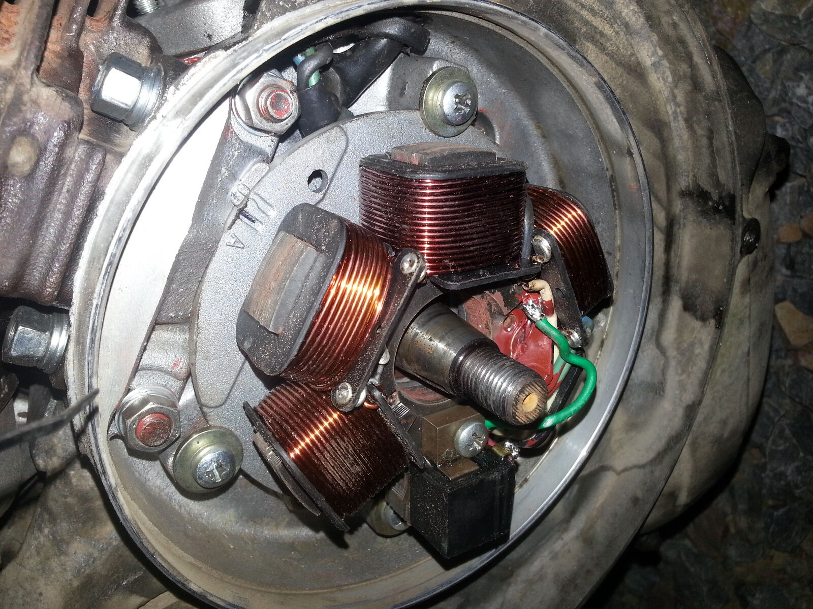

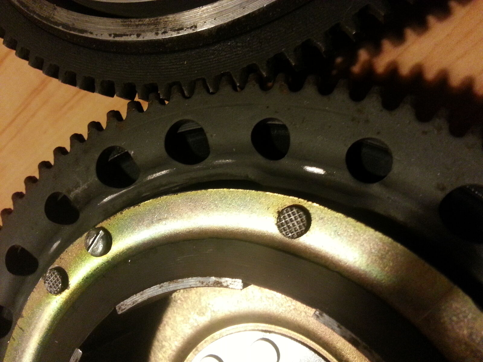

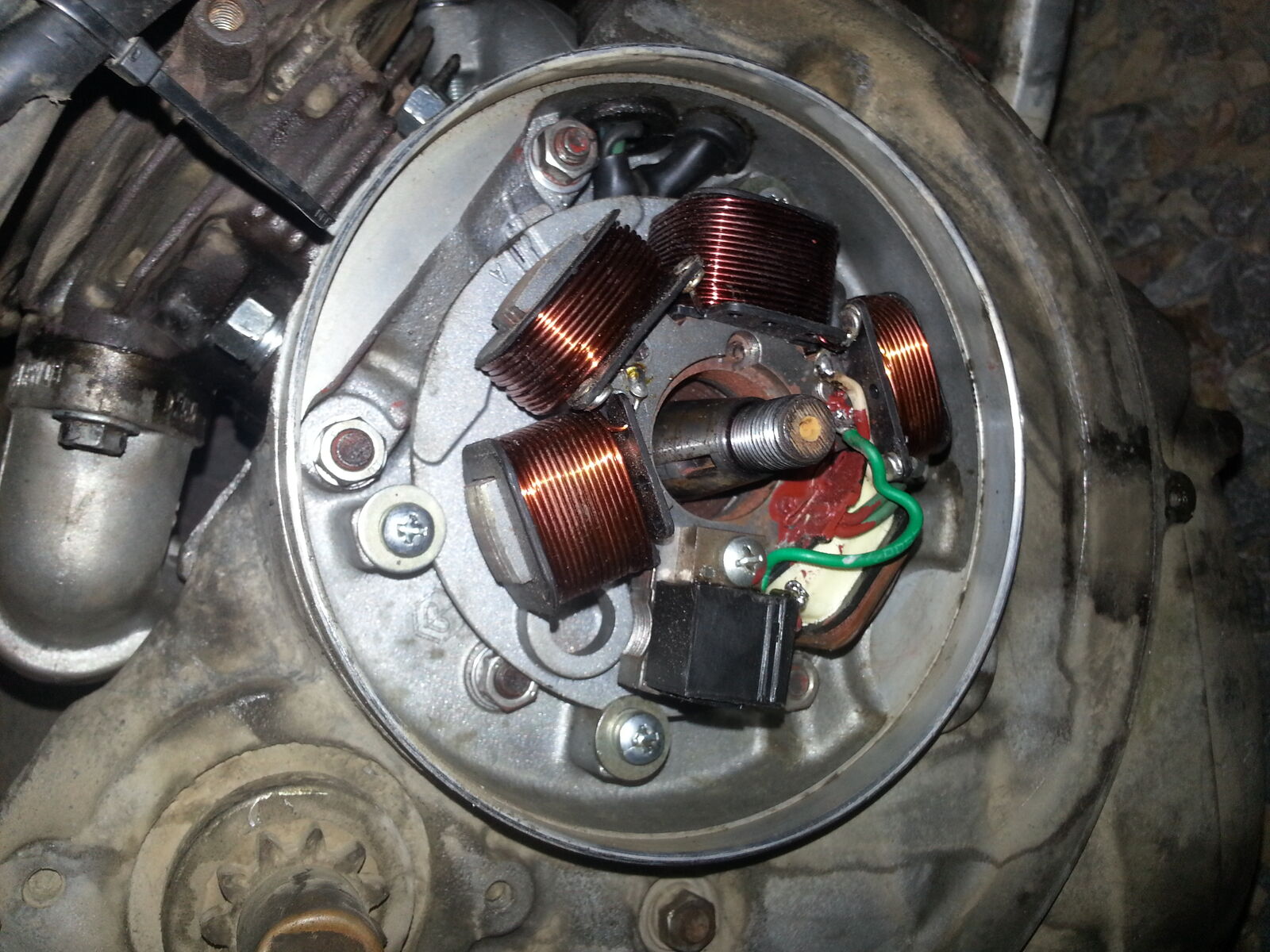

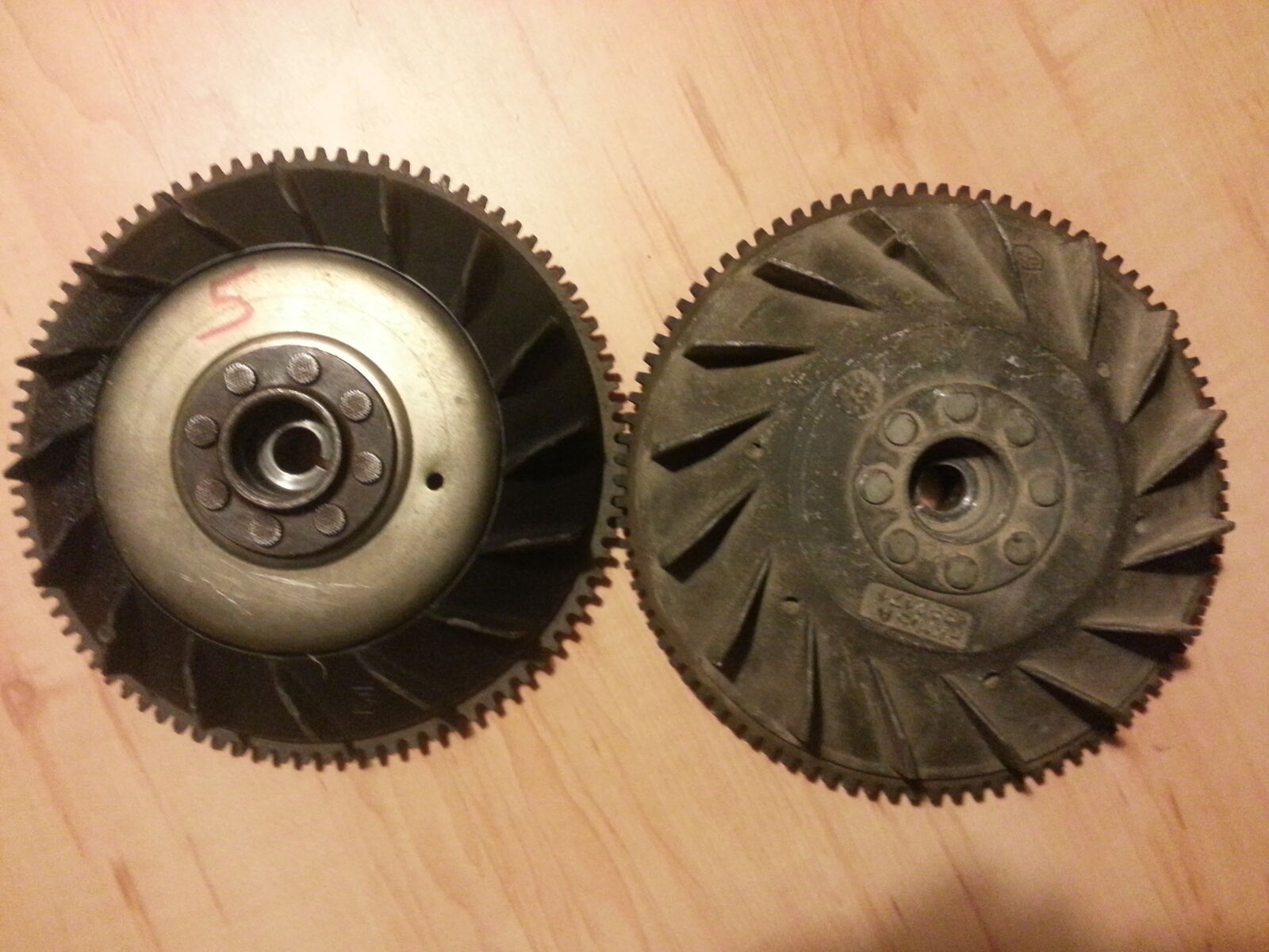

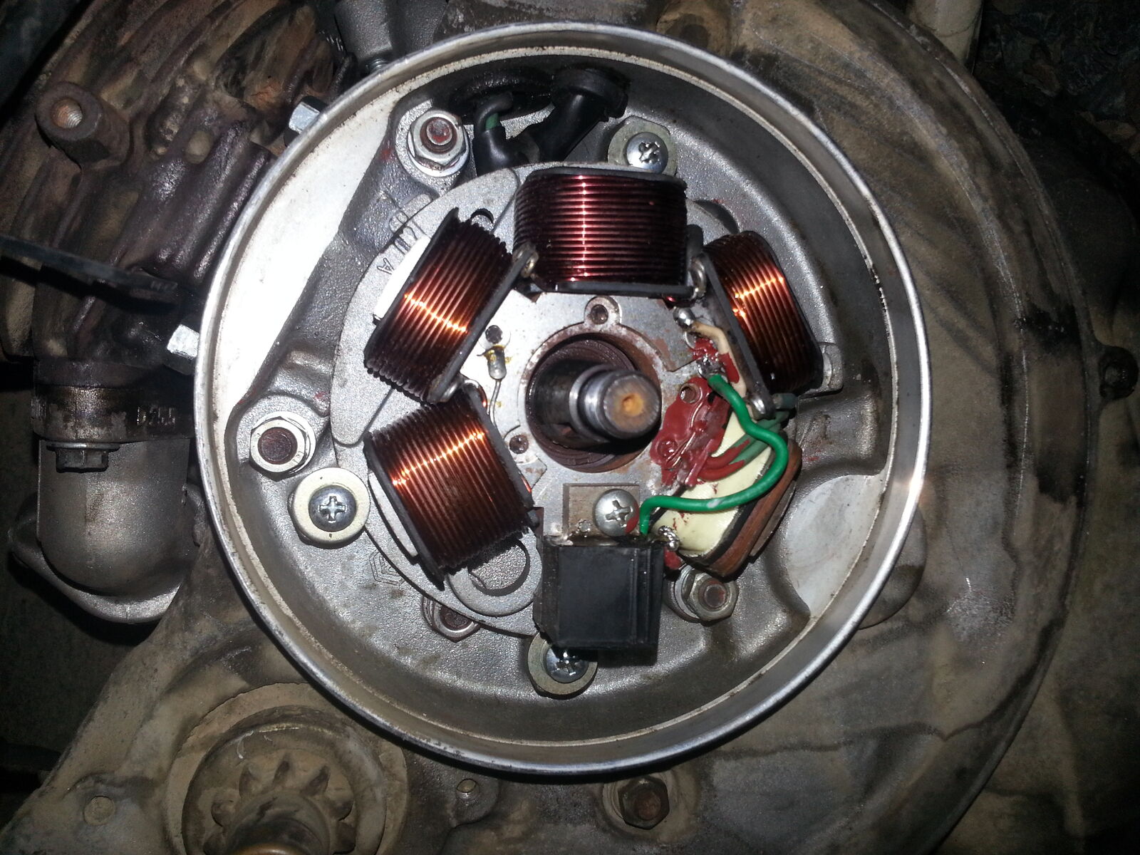

    • March 19, 2014 at 20:18

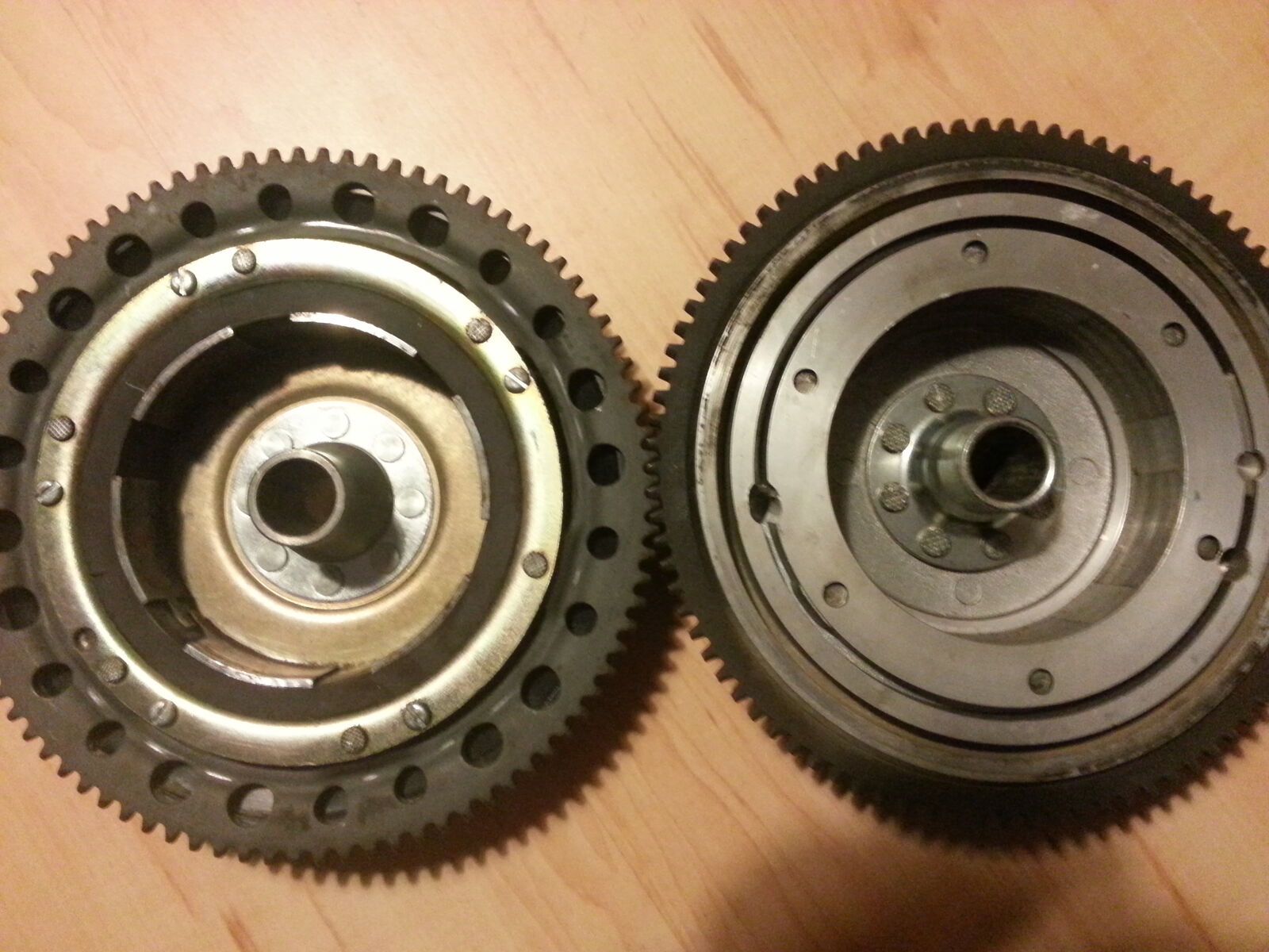

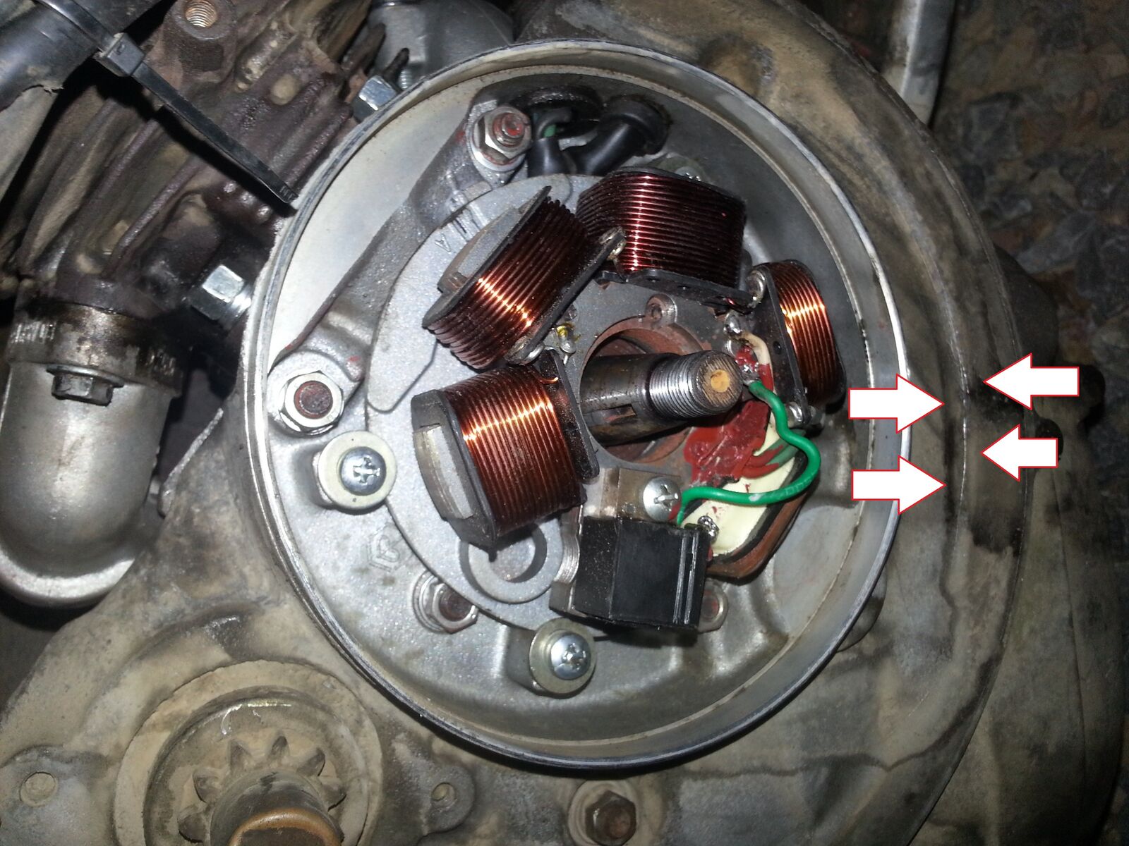

    So, hier die Bilder.
    Das der Halbmondkeil fehlt, ist mir klar. Dieser ist nach der Montage des HP4 flöten gegangen.
    Auf Bild zwei sieht man verdächtige Schleifspuren. Da liegt das HP4 wohl komplett an und blockiert.
    Im Vergleich mit dem alten Lüra, scheint der Konus identisch zu sein.
    Hat so etwas schon mal jemand gehabt?

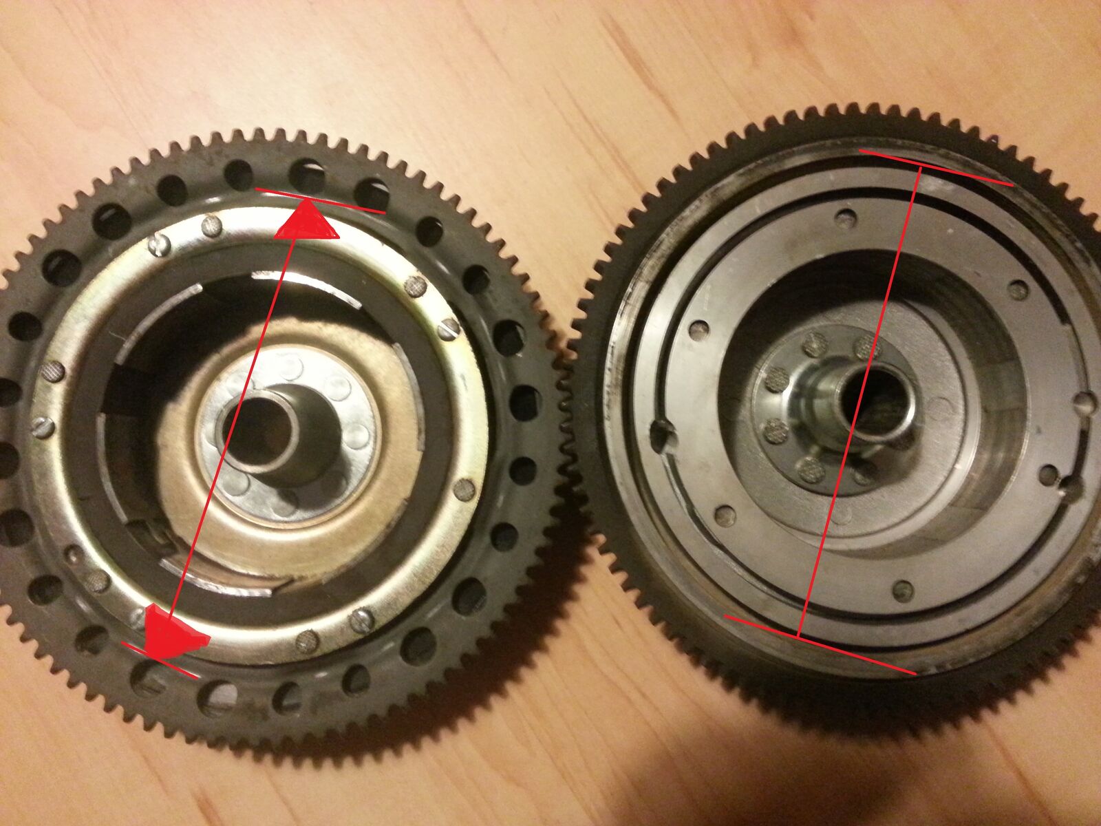

    • March 19, 2014 at 20:52
    Mess doch mal den Durchmesser zwischen den Kratzern .... dann weisste gleich wo es hängt
      • 226.59 kB
      • 276
  • vespa-malle
    290
    bad kreuznach
    pk 50 xl 2
    • March 19, 2014 at 21:03
    Habe mal im selben Bild die identische Entfernung am originalen Polrad makiert.
    Beim originalen Polrad befindet sich dort eine etwa 1 cm tiefe kerbe.
    Das HP4 ist dort an der Stelle nur 4 mm tief.
    Daraus schließe ich jetzt, dass es am Kranz für den Elektrostartmotor liegt. Ich frage mich da aber, warum es den überhaupt gibt, wenn man ihn am Ende doch demontieren muss.
    Würde ihn nämlich ganz gern behalten, da ich eine Elestart habe. Aber so wie es aussieht, muss er ab...
    Trotzdem danke für die Hilfe bei der Fehlersuche!
    Auf euch kann man sich einfach verlassen. :)

    • March 19, 2014 at 21:08
    Dann versuch doch mal den Ele-Motor mit Unterlegscheiben um 2mm weiter weg zu schrauben... vllt. reicht es dass nix mehr schleift.Denke das Starterritzel fährt weit genug raus das es noch funktioniert
    Edit hat sich nochmal dein Bild angeschaut ... glaube da noch Schleifspuren zu sehn

    • March 20, 2014 at 13:59
    Das liegt am Elestartring beim HP4 Lüfterrad. Ich habe meins ca. 2mm höher gesetzt mit entsprechenden Distanzscheiben. Also Nieten aufbohren und mit entsprechenden Distanzscheiben und richtigen Schrauben sowie Schraubensicherung wieder fixieren.
