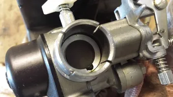

    Ist das ein Vergaser mit innenliegendem O-Ring (SHB 16.15) ?
    Da sitzt ein O-Ring in einer Einkerbung. Also brauche ich kein Filzring mehr, richtig?
    Und muss der O-Ring vor dem Einbau gefettet werden ?
    Gruß Dirk

    • March 22, 2014 at 09:37
    Ja.
    Ja.
    Nein.
    • March 22, 2014 at 09:41
    Hi rassmo,
    die dritte Frage hättest Du ach mit "ja" beantworten müssen, denn es ist richtig, dass er keinen Filzring braucht.
    2,520
    62,000
    11,821
    • March 22, 2014 at 09:58
    kasonova:
    Da sind doch nur drei Fragen.
    1. Ist das ein Vergaser mit innenliegendem O-Ring? - Ja
    2. Also brauche ich keinen Filzring meht, richtig? - Ja
    3. Muß der O-Ring vor dem Einbau eingefettet werden? - Nein
    • March 22, 2014 at 10:14
    Hi rassmo
    ich weiß das ist Pippikram, aber ich fette den Gaser immer innen, dann lässt er sich leichter aufsetzen. Ist aber Geschmackssache.

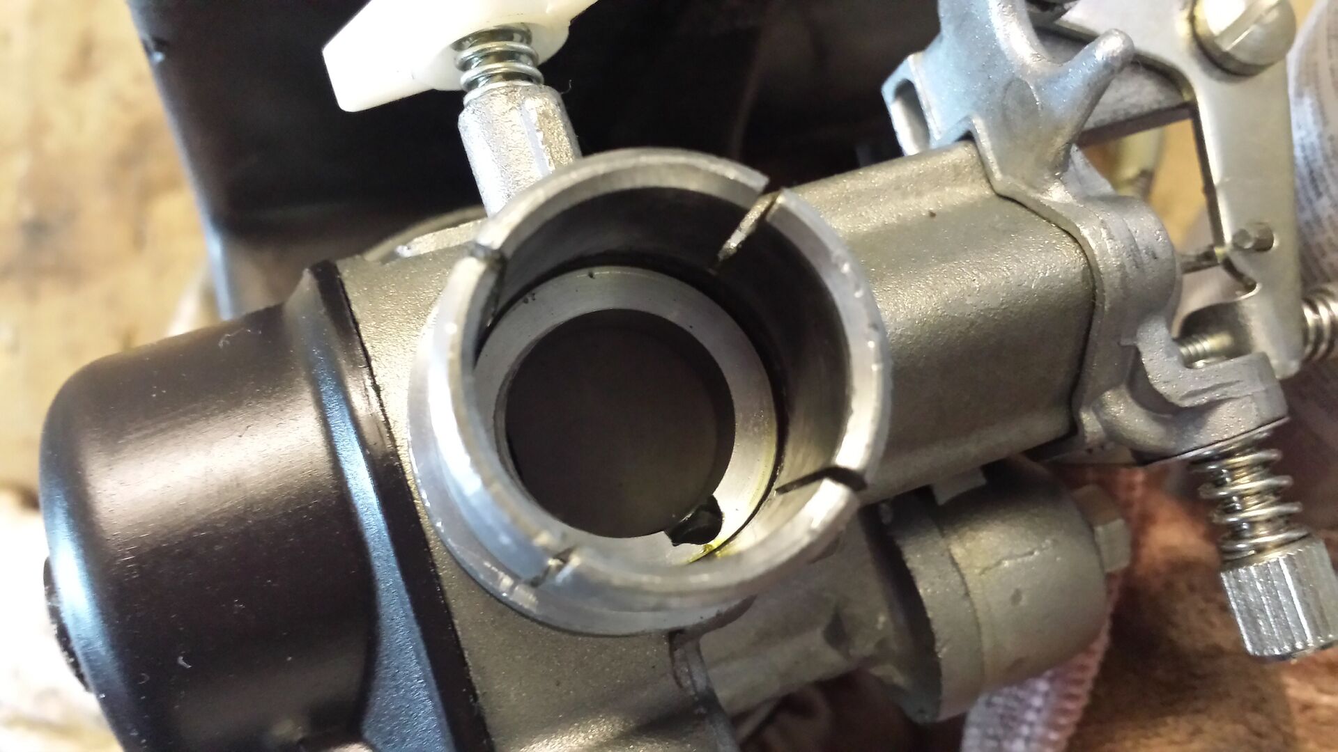

    • March 23, 2014 at 11:44
    Ich fette das Ganze auch immer ein, aber eher aus dem Grund, dass es meiner Erfahrung nach zusätzlich gegen Flaschluft helfen kann. Ist mir schon öfter ausgefallen, dass ein bisschen Fett auch bei den O-Ring Vergasern hilft die Schwachstelle auszumerzen.
  • la Vespa
    320
    59
    Deldorado
    PK 50XL2 HP
    • March 23, 2014 at 11:54
    Ich mach immer ein bissel Öl dran damit der leichter drauf geht.
    Wichtig ist immer mir Ring das kein Grad am stutzen ist.
    Da es passieren kann, bei aufstecken den O-Ring Kaputt geht.
