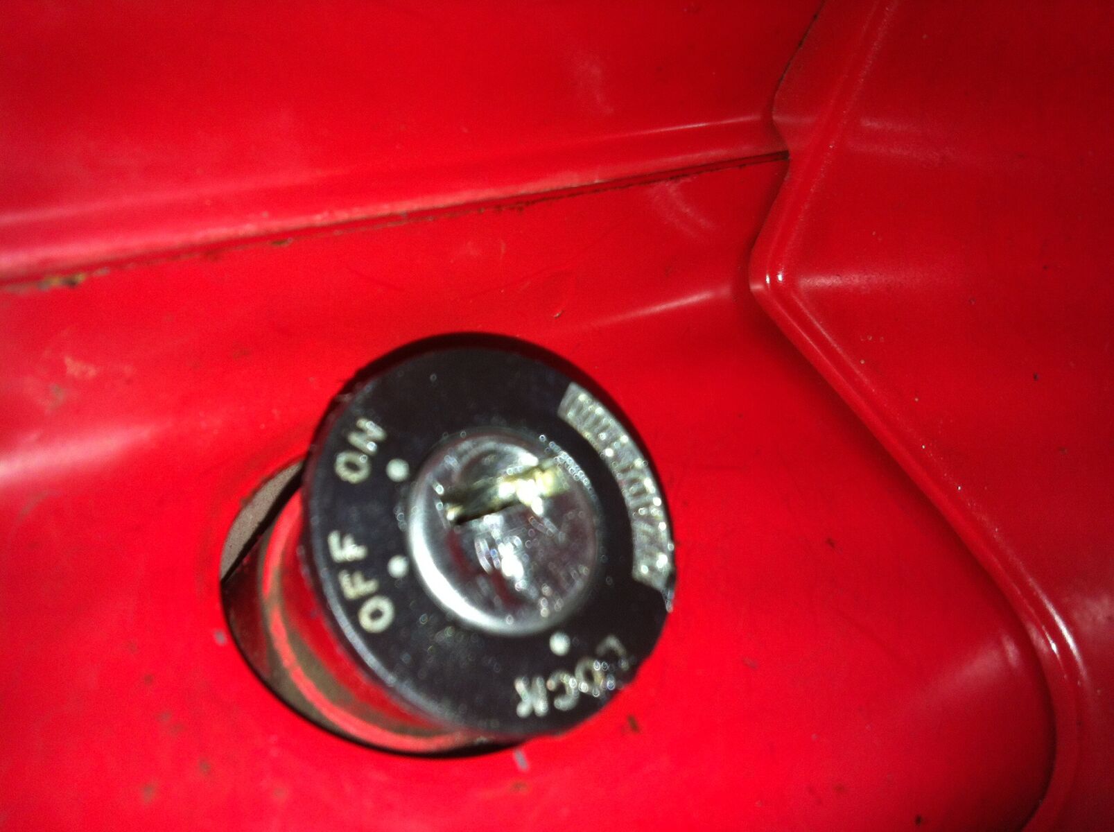

    • May 13, 2016 at 22:00
    so sieht es jetzt aus?
    Keiner eine Idee

    • May 13, 2016 at 22:02
    Ist also irgendwie zwischen drin
    Volker PKXL2
    3,190
    31,808
    5,703
    • May 14, 2016 at 17:21
    Bei der Stellung ist die Sperre drin ?
    Dann passt da was nicht zusammen.
    Auf Stellung OFF ist ja nicht auf LOCK.
    Komisch auch, weil verdächtig, dass der Roller sich so starten lässt.
    Das Schloss sieht aber auch etwas vermanipuliert aus ....
    Neues Schloss besorgen, das alte nach Anleitung ausbohren ( hier im Forum zu finden ) und neues einbauen.
    Logischerweise nur, wenn alles andere nicht hilft.
