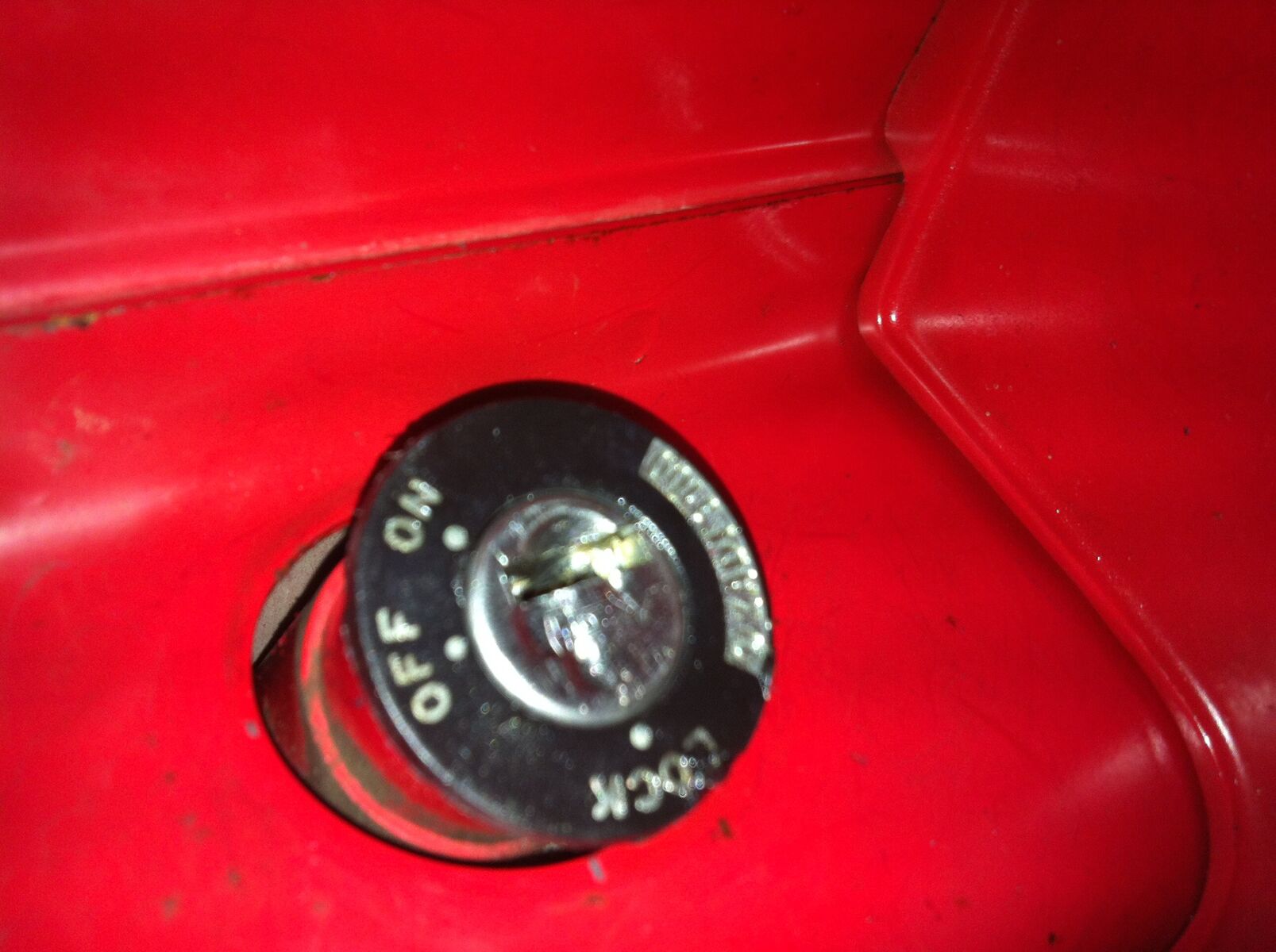

    Hallo Leute,
    habe mir ein neues Projekt zugelegt.
    Und jetzt hab ich das Problem, dass auf einmal das Schloß nicht mehr dreht. d.h.
    es ist genau das selbe problem wie bei dem threadsteller.
    Wir haben schon alles probiert.
    Was könnt ihr mir noch an tipps geben?
    wir wissen nicht mehr weiter

    • May 13, 2016 at 10:20
    ... von wo nach wo nicht mehr dreht ?
    Wo steht das Schloß jetzt, auf OFF, oder ON ?
    Hast Du an dem Schloß irgendwas verändert / ausgetauscht / vorher aus und wieder eingebaut ?
    Was für ein Vespa-Modell hast Du denn ?

    • May 13, 2016 at 10:30
    Servus,
    laos es handelt sich um eine Vespa PK 50 XL1 Bj. 86 aus Italien.
    Das ist ja das seltsame, es hat vorgestern alles funktioniert. Und am nächsten morgen geht nichts mehr.
    Verändert wurde gar nichts. Ich meine es ist in der Position off.
    Grüße Alex

    • May 13, 2016 at 10:39
    Dann kann es nicht so schlimm sein.
    WD 40, oder ähnliches, in den Schlosskanal sprühen und den Lenker etwas hin und her bewegen, gleichzeitig versuchen das Schloss zu drehen.
    Auch zwischendurch mal mit Druckluft in das Schloss halten. Wenn alles nicht hilft, das Schloss ausbauen und ersetzen.
    Kann mir aber nicht vorstellen, dass es mal eben so ohne irgendwas nicht mehr funktioniert.

    • May 13, 2016 at 10:46
    Es ist schon eine halbe wd40 Dose drin.
    Wir verstehen es auch nicht, haben schon alles probiert.
    Aber wer sollte das manipulieren? xD

    • May 13, 2016 at 10:47
    und wie kann ich das Schloss ausbauen, wenn die Lenkradsperre drin ist?
    ich weiß Fragen über Fragen

    • May 13, 2016 at 10:48
    Sie steht allerdings in einer Tiefgarage, die nicht wirklich groß ist
    Was ich allerdings nicht versteh, der Rolle geht an, obwohl die Lenkradsperre drin ist.

    • May 13, 2016 at 22:00
    so sieht es jetzt aus?
    Keiner eine Idee

    Ist also irgendwie zwischen drin

    • May 14, 2016 at 17:21
    Bei der Stellung ist die Sperre drin ?
    Dann passt da was nicht zusammen.
    Auf Stellung OFF ist ja nicht auf LOCK.
    Komisch auch, weil verdächtig, dass der Roller sich so starten lässt.
    Das Schloss sieht aber auch etwas vermanipuliert aus ....
    Neues Schloss besorgen, das alte nach Anleitung ausbohren ( hier im Forum zu finden ) und neues einbauen.
    Logischerweise nur, wenn alles andere nicht hilft.

    • May 17, 2016 at 14:07
    Falls es euch interessiert.
    Das Ende vom Lied aufgebohrt und Schloss gewechselt.
    Jedoch ist das Schloss in der Stellung "Off" lose und man kann Zylinder samt Hülle rausnehmen.
    Aber bei ON und lock ist es bombenfest, jemand eine Idee?

    • May 17, 2016 at 19:25
    Wieder komisch .... da stimmt was nicht !!!!!! Guck mal bei scooter-center, oder bei sip auf die Explosionszeichnungen.
    Aber zumindest kannst Du das Schloss wieder bedienen.
    Und ja, natürlich interessiert es uns, wie sich ein Problem am Ende ( hier zumindest teilweise ) gelöst hat.
