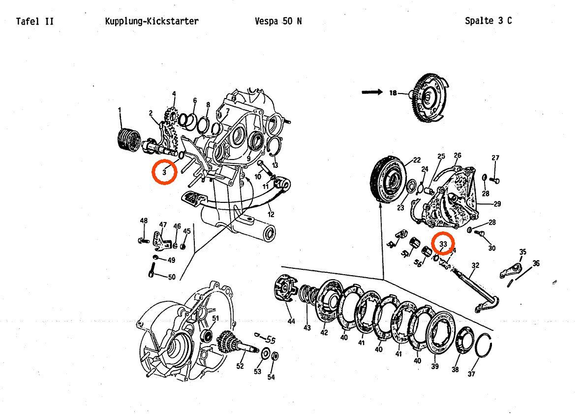

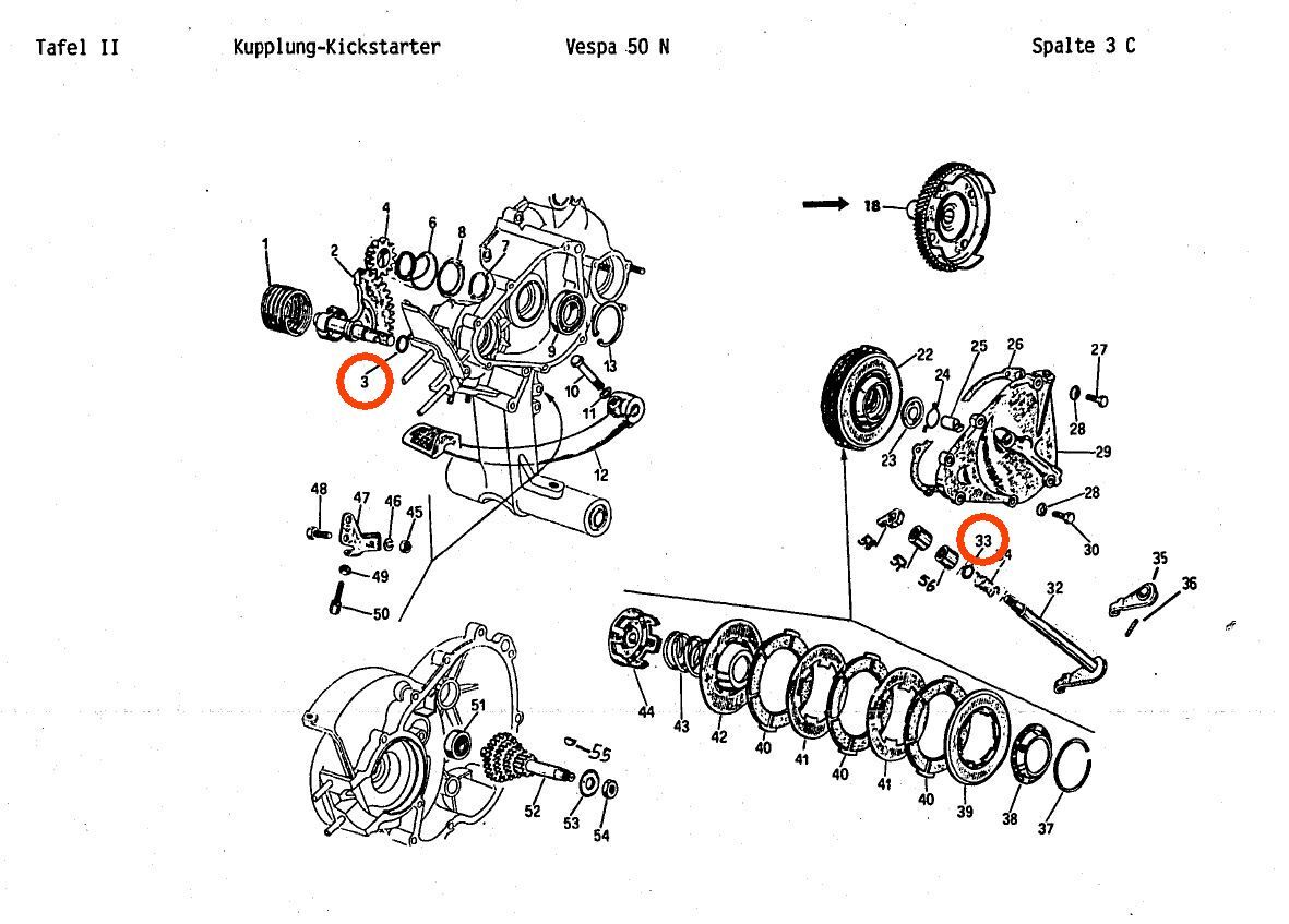

    • March 29, 2014 at 13:36
    Hi ich kenne nur zwei, einer sitzt in der Bohrung des Kickstarters und der andere in der Bohrung für die Schalthebelwelle. Je nach Vergaser noch einer im Vergaserflansch (Motorseite). Es ist durchaus normal, dass mehr drin sind als Du brauchst.

    • March 29, 2014 at 13:46
    Dank Dir, das bringt mich erstmal weiter 2-) . Bin halt etwas irritiert wegen der Menge der Ringe im Pack.

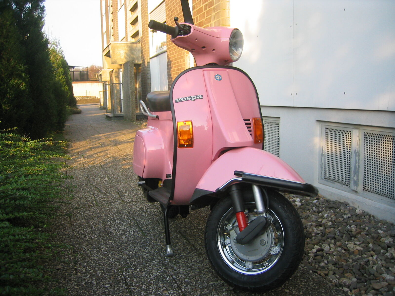

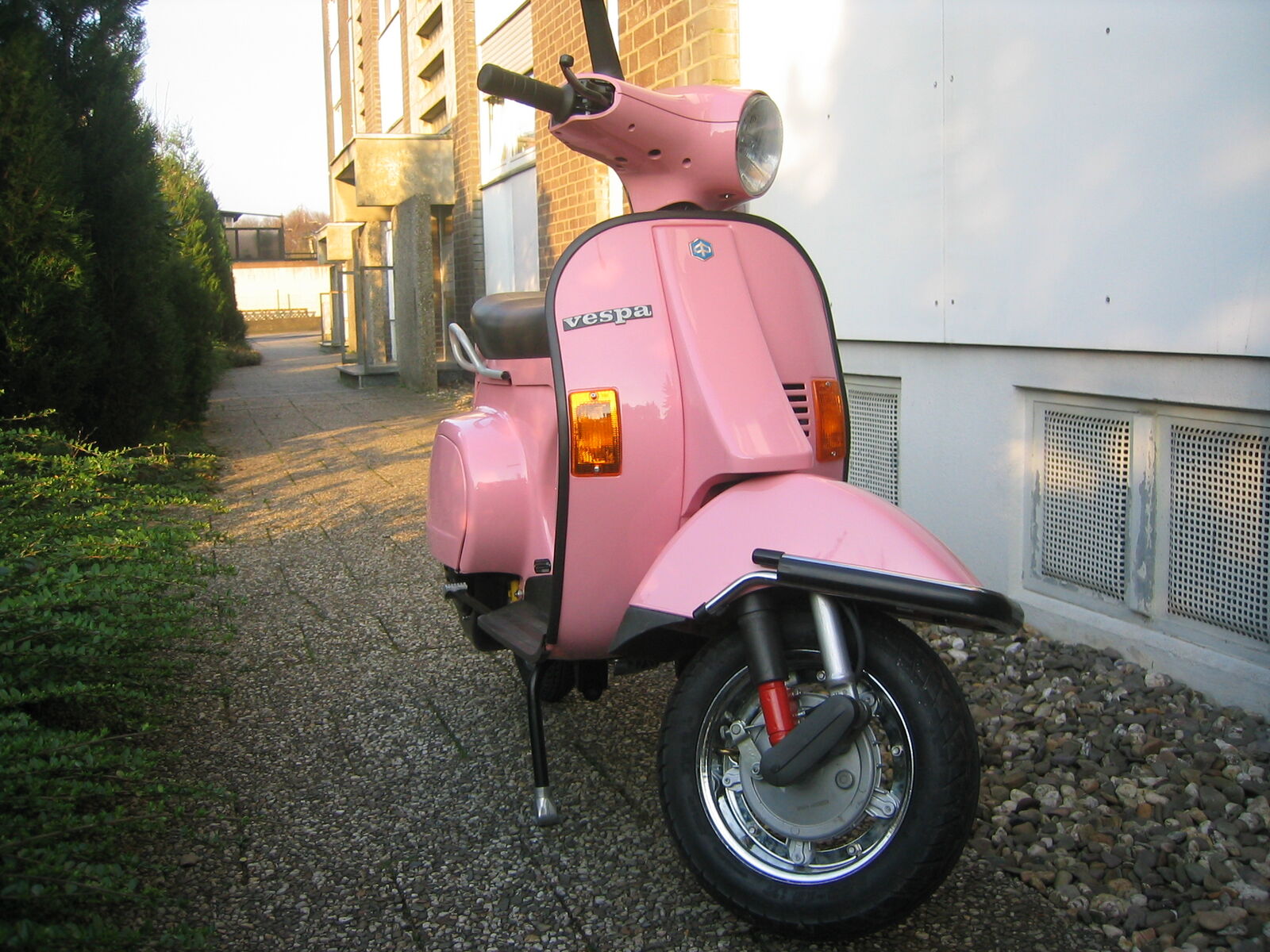

    • March 29, 2014 at 14:00
    Na prima, aber warum "Pinkvespa"? meinst Du etwa so etwas?

    • March 29, 2014 at 14:23
    etwa so, ja. aber eben ne v50 special

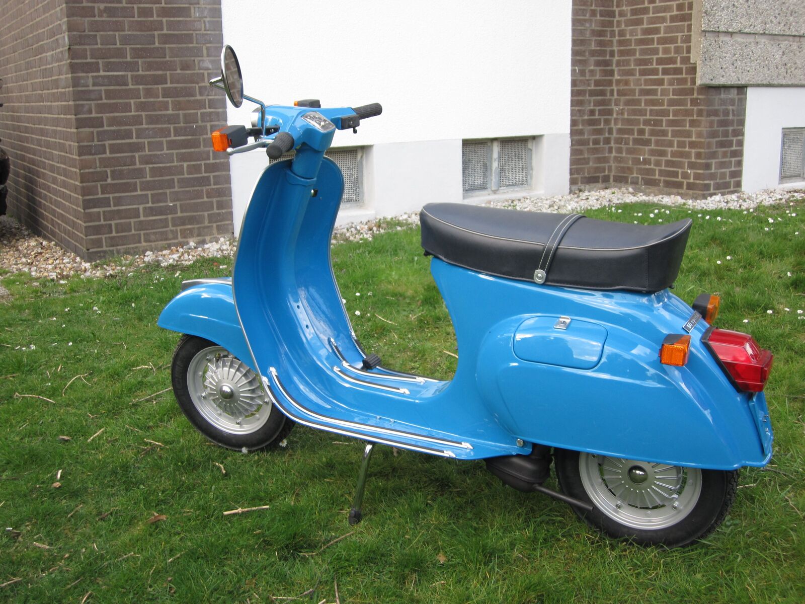

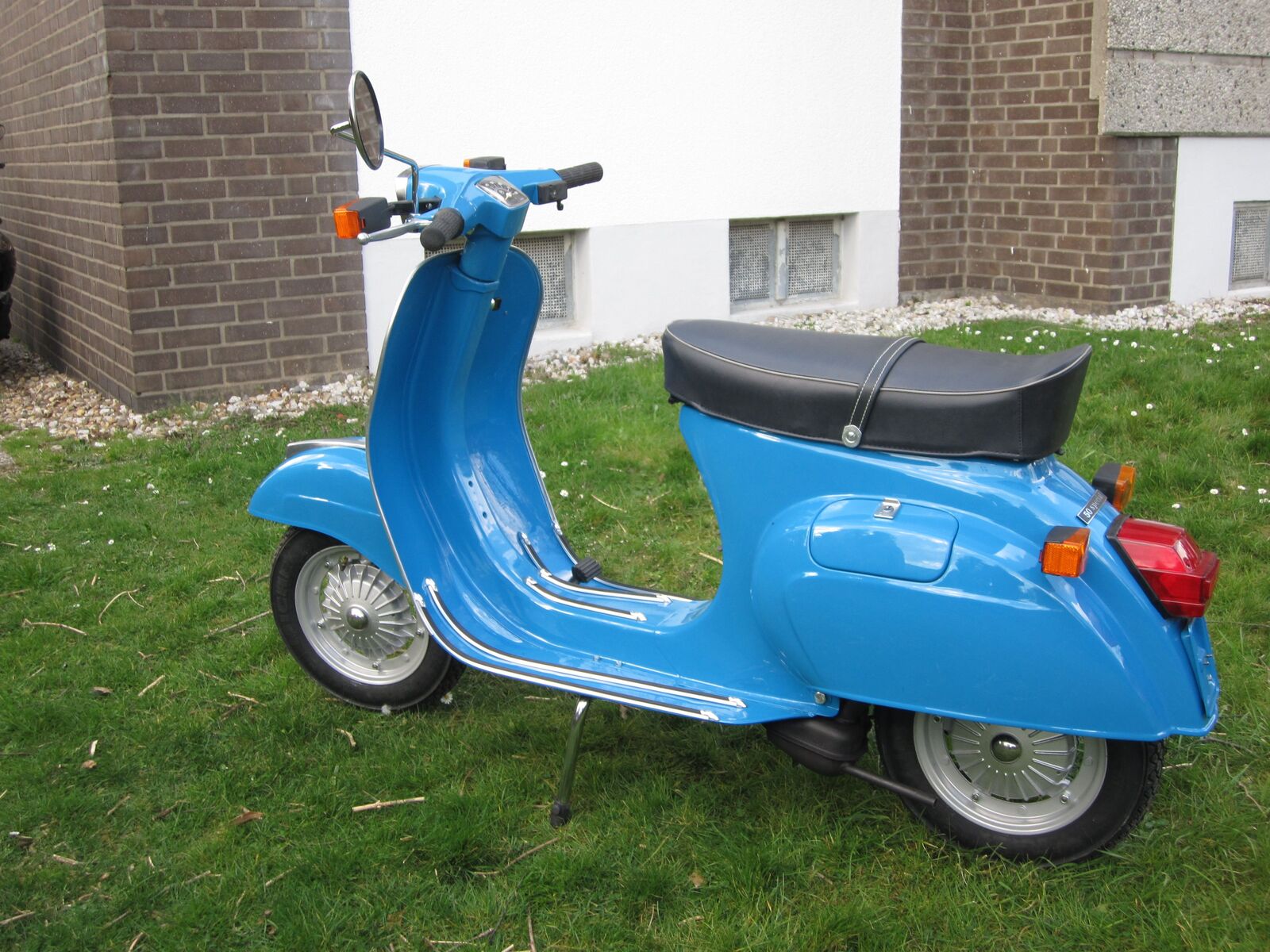

    • March 29, 2014 at 14:37
    Über das Teil hat sich meine Enkelin, an ihrem 15ten Geburstag mächtig gefreut. 2-)
    Du meinst so etwas in pink.
