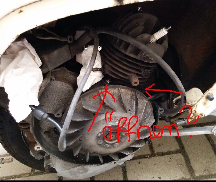

    ok zwischenstand. hab jetzt folgendes gmacht:
    1. elektronikkabel abgeschraucht
    2 plastikabdeckung abgenommen
    3 metallabdeckung vor diesem rad am motorblock abgemacht
    4 krümmer vom auspuff abgeschraubt und auch vom zylinder ( krümmerteil jetzt lose)
    jetzt fehlt mir der 11er schlüssel sodass ich erstmal aufhören muss. war aber schon schwierig genug den krümmer abzumachen. man kommt überall so schlecht ran.
    frage: muss ich den zylinder von oben schicht für schicht abmachen oder kann ich den an den 4 muttern die den zylinder mit dem motorbllock verbinden komplett abnehmn?
    bemerkung: dieses rad das vorher blockiert war bzw. sich nur ganz schwer bewegen lies läuft jetzt etwas einfacher und zwar nicht nur nach hinten sondern auch nach vorn. durch das loch am zylinder wo der krümmer vorher dran war seh ich jetzt wie der kolben drinne hoch und runtergeht wenn ich das metallrad drehe. jedoch mit erhöhtem widerstand je höher der bolzen in den zylinder reingeht. kann man da schon was ableiten? meine hoffnung ist ja dass es am zylinder liegt den ich einfach neu kaufe und draufschraube und nicht an der kurbelwelle dessen einbau mit viel arbeit verbunden wäre.

    • April 4, 2014 at 17:08
    Zylinder komplett ab... Vorher is alles spekulatius.. Ehh Spekulationen
    Gesendet von meinem Nexus 4 mit Tapatalk
    I am all good.

    • April 4, 2014 at 18:07
    bun ja mal gespant wie ich damit hinter den zylinder komm... mal blöde frage: muss ich den motor zwangsläufig irgendwie absenken oder das hinterrad abschrauben um da ranzukommen oder gehts auch ohne? hab jetzt nur die seitenklappe abgemacht sonst nix.

    • April 4, 2014 at 18:23
    Kannst du so oder so machen.
    Ohne Absenken gehts auch.
    PS: Mit einem Doppelmaulschlüssel geht es sehr gut.
