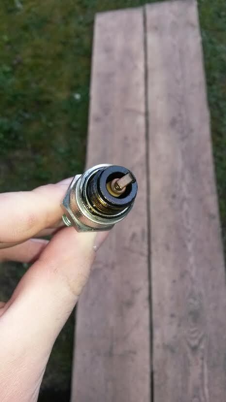

    Anbei nen Bild von der Kerze, nach 5 mal fehlerhaften treten mit Choke. Wie man sieht kommt Sprit ja gut an oder ? Ist das i.o oder siehts nach absaufen aus? Hab davon noch ka !

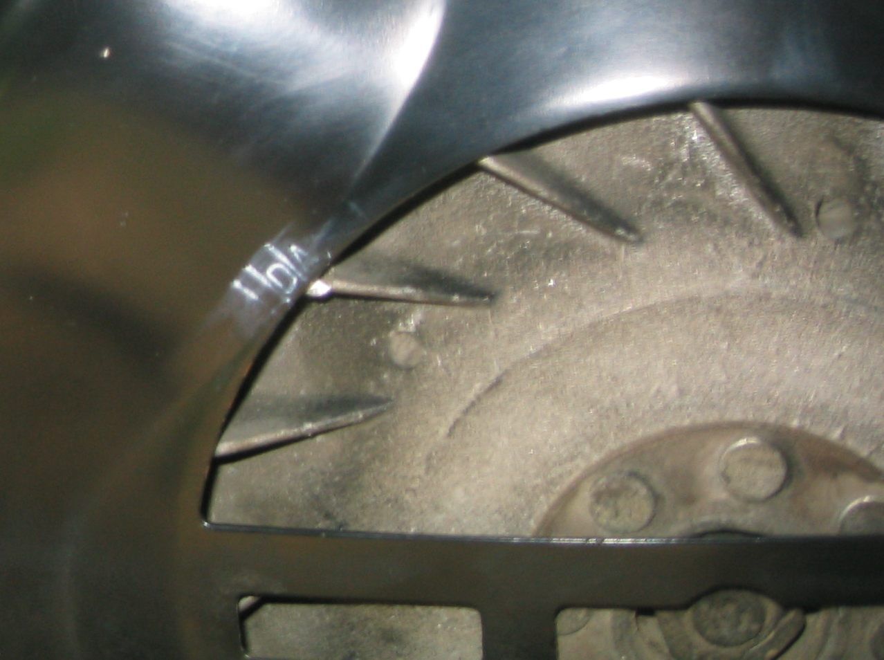

    Hi wenn der Fachmann schon den Funken geprüft hat, warum hat er nicht auch den [lexicon='Zündzeitpunkt',''][/lexicon] geprüft?

    polradkeil hab ich keinen plan von. ist das dieser halbmond, der das polrad hebt? das würde doch auch einschränkungen im fahrbetrieb aufweißen oder? züdzeitpunkt hab ich auch keinen plan :d der wird doch durch die position des polrads bestimmt? was noch zu erwähnen ist: gas bei abfahrt, also wenn das tacho über 57 kmh geht (normale endgeschwindigkeit 55) dan gibts nen drosselgeräusch. also dieses brbrbrbrbr. ist da evtl. ein zusammenhang?

    Die Stellung des Polrades, vorgegeben durch den Polradkeil (auch Scheibenfeder genannt) ist schon mitbestimmend für den [lexicon='Zündzeitpunkt',''][/lexicon]. Wesentlich dabei ist aber (auch) die Stellung der Zündgrundplatte (ZGP).

    kerzenbild ist rehbraun. sofern man danach gehen sollte und nicht nach ton passt das. eine 68 war zu fett. wenn überhaupt sollt ich 66 nehmen, weiß aber nicht ob das jetzt der reißer ist. das ding ist ja frisch eingebaut, net mal nen monat und ca. 1200-1500 km. also gut eingefahren - mehr nicht. interessant wär noch wo ich diesen polradkeil finde. ich kenne wie gesagt nur diesen halbmond der die position der zgp hält. meinst du diesen?

    Heute morgen mal den Zündfunken bei nicht anspringen ausprobiert. Der sieht i.o aus. Schön hell und bei jedem Tritt. Kann man dadurch ein defekt des pickups / Spule ausschließen? Will mich das Teil verarschen? Der Funken ist da un Sprit auch (siehe Kerzenbild oben)
